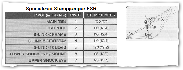

Mit welchen Drehmomente muss man die Dämpfersxhrauben am Alu Rahmen festziehen ? Mein Dämpfer war in Inspektion.
Habe ein Specialized Stumpjumper Alu 6 fatty 2016.
Danke!

Aber jetzt mein Problem. Mein Stumpi hab ich gebraucht und ohne jegliche Unterlagen gekauft. Nun bin ich mir unsicher, welche Drehmomentangaben zu meinem Rad gehören.
Auf dieser Seite habe ich folgende Angaben gefunden:
Kann mir jemand sagen, ob das zu meinem Stumpi passt?

Hier noch ein Link zu den offiziellen Drehmoment-Angaben von Specialized, falls noch jemand danach suchen sollte: >klick<
