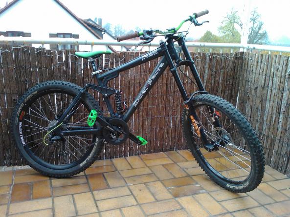

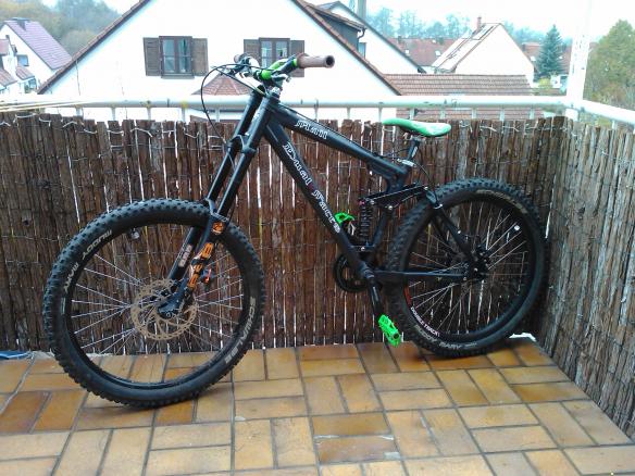

So, fast fertisch ... :D
Fehlt nur noch ein gescheiter Dämpfer und der blöde Adapter für die Bremse an der Gabel... :i2:
Hab jetzt mal nen 170mm dämpfer drinne, der 200mm kam mir arg hoch vor mit der Gabel :lol:
MfG
