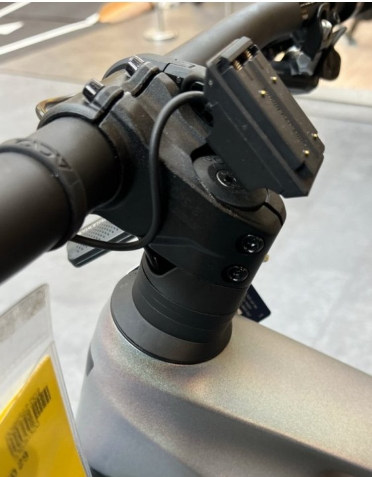

Ich meine die Gabelkrone, bzw. Den Teil wo der Gabelschaft nach oben ragt (Lagerschalen Steuersatz). Der ist bei Cube D60-61mm. Bei RockShox Gabeln (zumindest bei der 35er silver) auch D61. Der Tapeted Schaft würde schon passen.
Mit Oval meine ich, das der Steuersatz eine ovale Abdeckung hat ovale Spacer und auch der Ahaed Vorbau ist oval

Nimm eine Fox 36 Performance. Die gibt es mit 150mm Federweg. Sollte schicken. Mit den Spacern sollte egal sein, solange die nimmst, welche beim Rad dabei waren.
