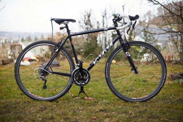

Zwischenstand Umbau für Sohnemann:
Leider hab ich das 9-fach Schaltwerk schon verbaut gehabt und habe einen günstiges 105er-Schaltwerk montiert. geht mit 11-36 SLX-Kassette und 105er STIs.
Sattel wird noch gegen einen mit schwarz-weiss gewechselt, sobald mein Trekking-Rad eintrifft.

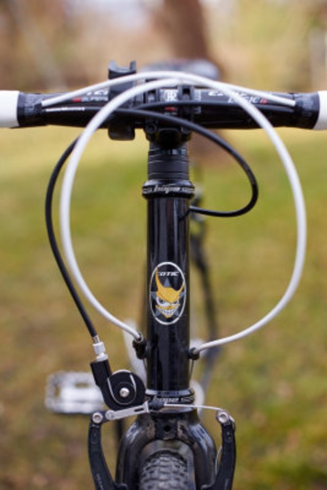

Bremsen sind die Avid Ultimate dran geblieben:
