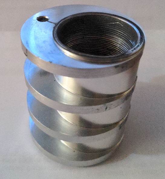

Das Tretlager ist gebrochen (ja richtig gelesen) und das Gewinde des Exzenterlager ist einseitig durchgedreht. Der Riemen war werksseitig viel zu stark gespannt. Das ist mir in meiner ganzen Zeit als MTB-Biker und Schrauber noch nie untergekommen, das ein Tretlager bricht und das dabei das Gewinde zerstört wird.

Mich hat dieser Defekt auch sehr gewundert. Das Lager hat ja ein Rechts- und ein Linksgewinde, das kann man nicht verkehrtherum einbauen, sofern ich keinen Dreher beim im Kopf drehen drin habe, aber das Exzenter kann man falsch herum montieren 🤔. Die Welle ist ja nicht konisch oder?
Anbei sind die Bilder vom gebrochenen Tretlager und dem Exzenter mit aufgelöstem Gewinde.
So einen Defekt habe ich noch nie gesehen. Mich wundert vor allem, daß das Gewinde zerstört ist, aber nur auf einer Seite.
Wenn ich raten müsste würde ich sagen, der Excenter ist für ital. Tretlager (beide Seiten Rechtsgewinde) und es hat jemand mit zuviel Kraft auf der rechten Seite eine Tretlagerschale mit Linksgewinde reingedremmelt. Ich hatte schonmal jemanden der es geschafft hat Pedale links und rechts vertauscht zu montieren.
Weist der Excenter denn auf einer Seite ein Rechtsgewinde und auf der anderen ein Linksgewinde auf, so wie es sein soll? Das ist auf dem Bild nicht erkennbar.
