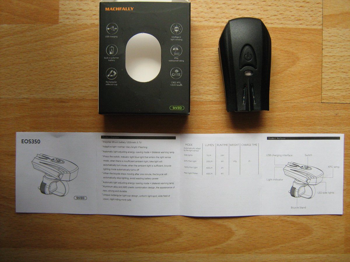

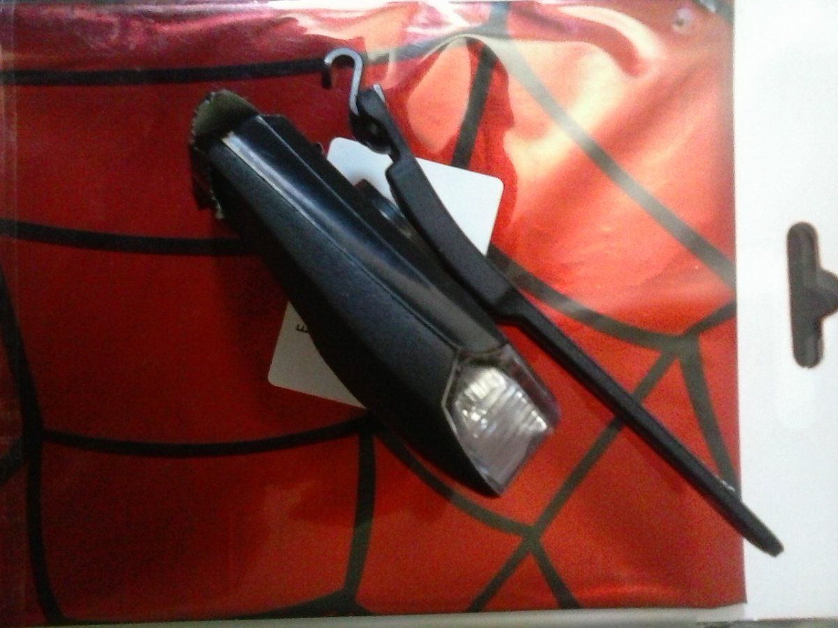

Fahrradlampe Matchfally Bike Light
Registriert
11. Mai 2009
Reaktionspunkte
793
auf amazon.de seit 13.09.2016, bei banggood
+hell ca. 400lm (heller als Dosun SF300 mit 300lm)
+leicht und klein
+Nahfeld
+flache Halterung
-Halterung lässt sich nicht komplett festdrehen, nur zu 80%
-nicht blendfrei trotz Reflektor, keine richtige Hell-Dunkel Grenze

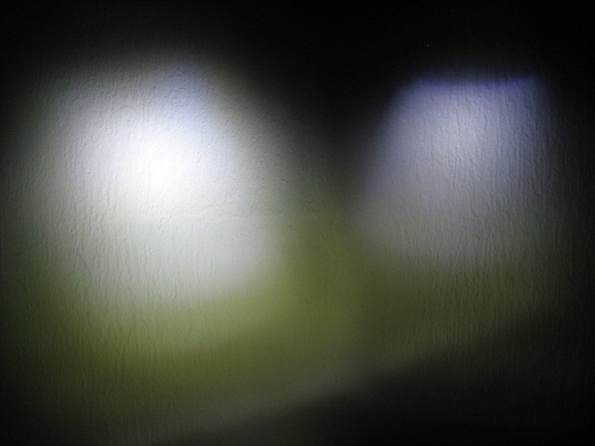

Leuchtfeldvergleich:
Foto1 Matchfally, Dosun SF300 (turbo)
Foto2 Matchfally, Dosun SF300 (low)
Foto3 Matchfally, FisherMo 400lm (high, low)
Foto4 Matchfally, Ixon Core (high)

leider nicht blendfrei und nicht so hell wie die obige. der Halter sitzt nicht fest. nach Schulnoten 3-. wäre der Halter fest 2+
warten wir auf weiter Modelle die nächsten Jahre. ab 800lm, mit 2 leds sollte noch mehr gehen.

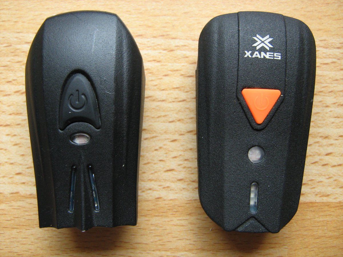

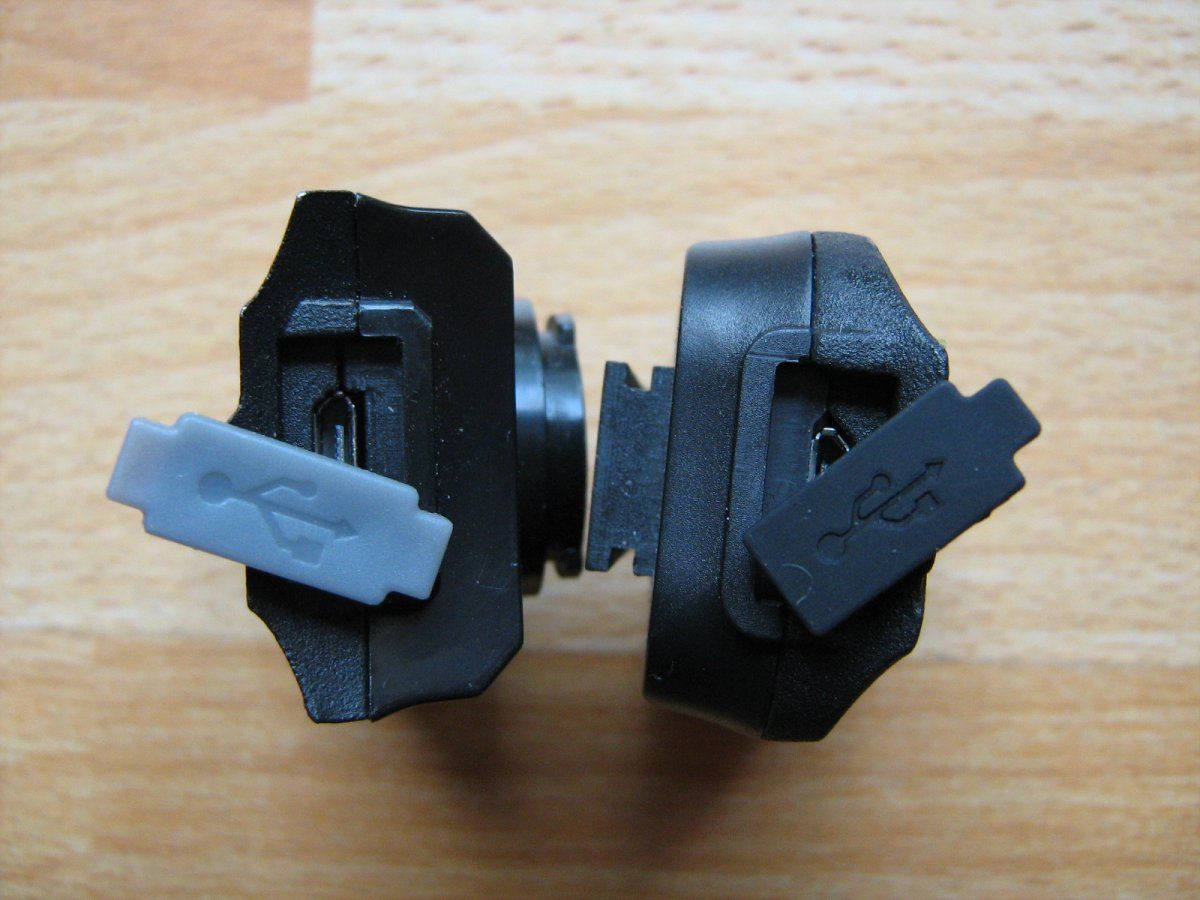

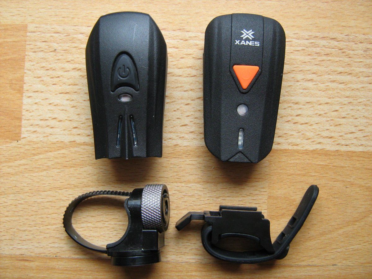

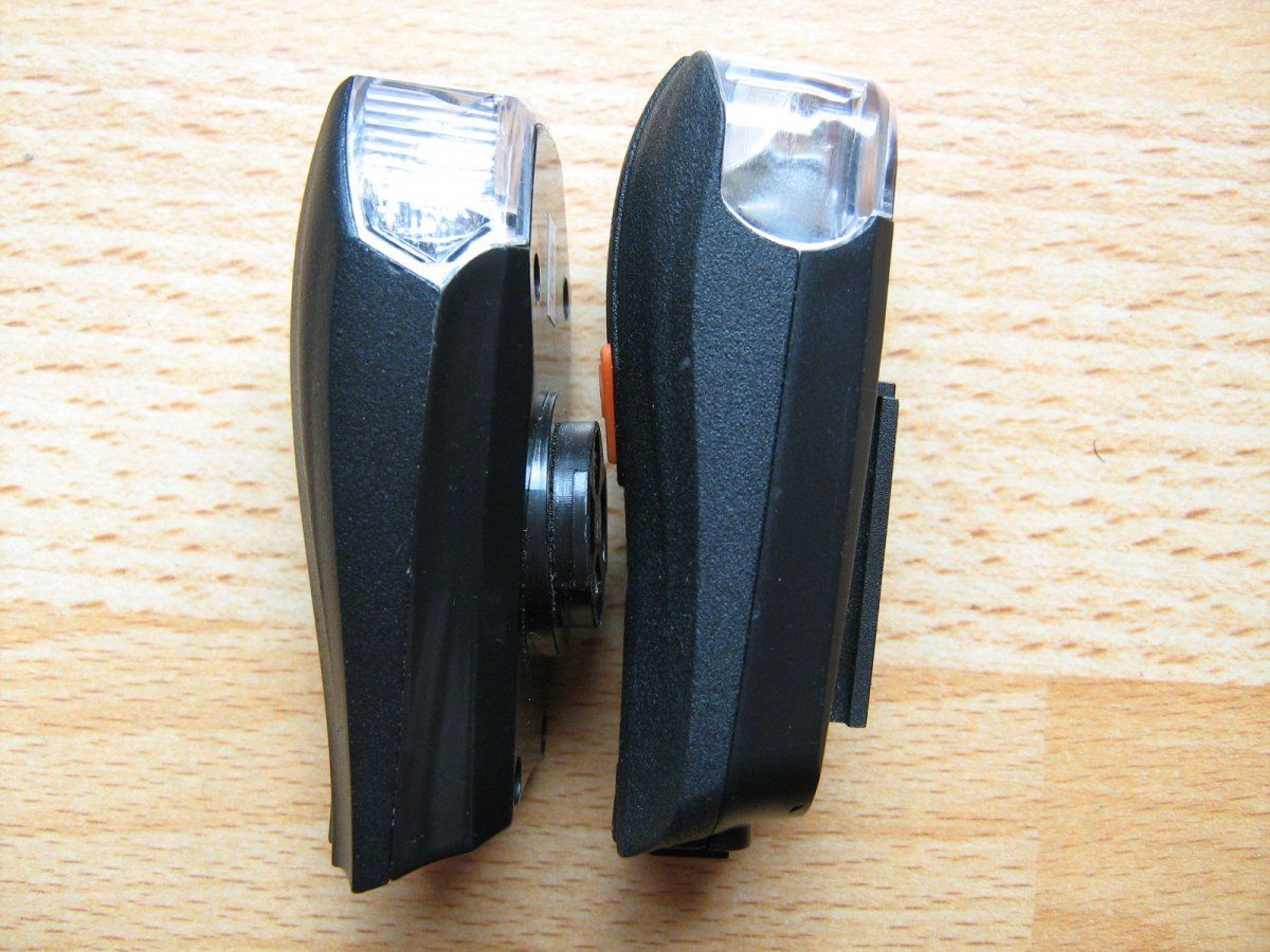

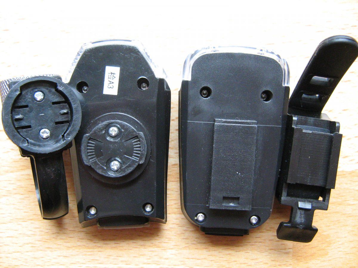

zur Xanes:
gefällt mir mehr als die matchfally. Ist etwas kleiner. Taster muss lange gedrückt werden. Schaltet sich von alleine nicht an. (Die Dosun SF300 hat sich bei mit oft entladen. Der Taster der Dosun ist Müll. Die Dosun SF300 kann ich somit nicht mehr empfehlen).
Die Oberfläche ist etwas "rauher". Preis ca. 8,- Halterung lässt sich per Gummiband befestigen. Die Xanes lässt sich von der Halterung abclippen/lösen. Leuchtbild ist schmaler, abgegrenzter. Leuchtet weiter. Dafür bläulich weiß, noch ok. Aber das geht besser!
eine Led Austausch mit:
XP-G3 R3 CRI 90+
XP-G2 R4
XP-G3 S5
Letztes Foto: matchfally links, Xanes rechts

Die Halterung der Xanes könnte etwas fester klemmen, ist aber Gummibandhalterung.
Das Leuchtbild der Xanes ist abgegrenzter, siehe Foto1 rechts Xanes, links Matchfally.
hier mehr Fotos

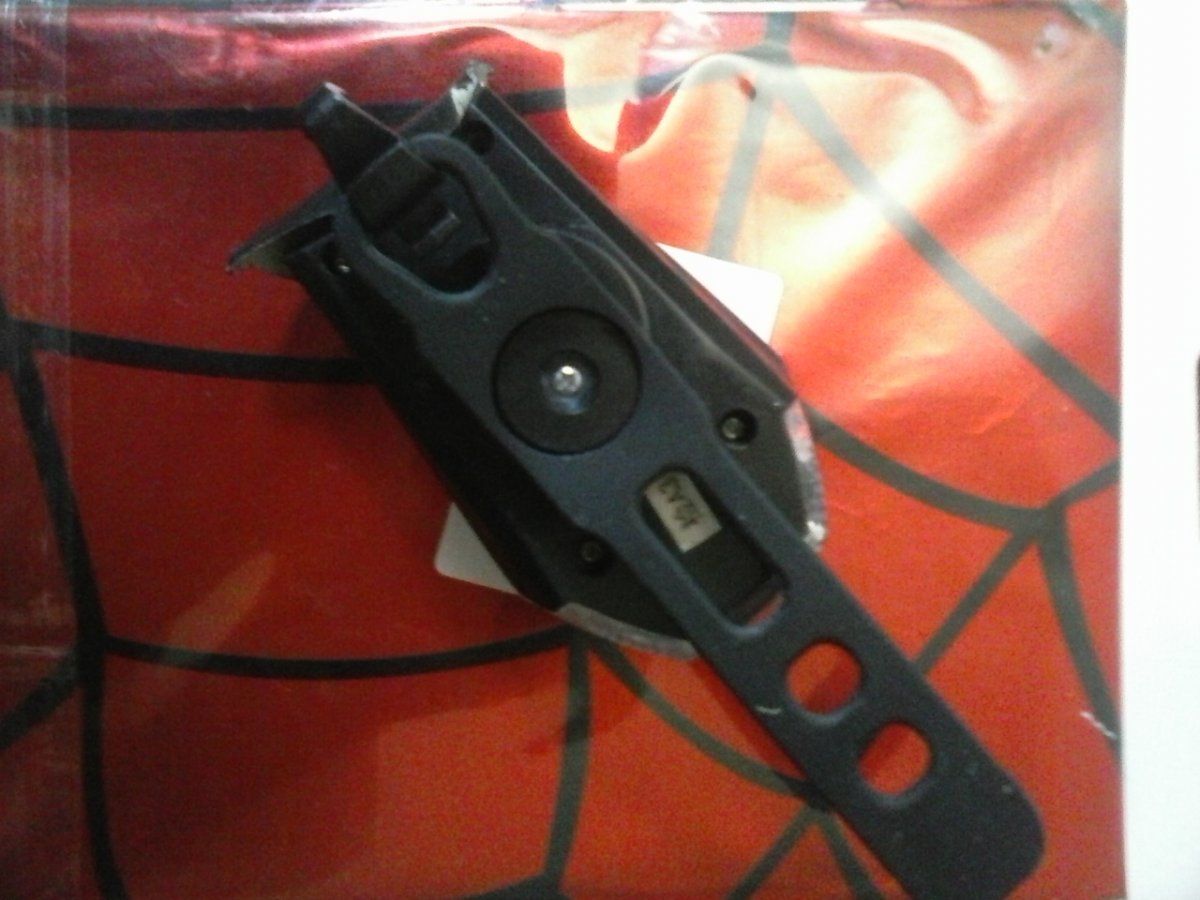

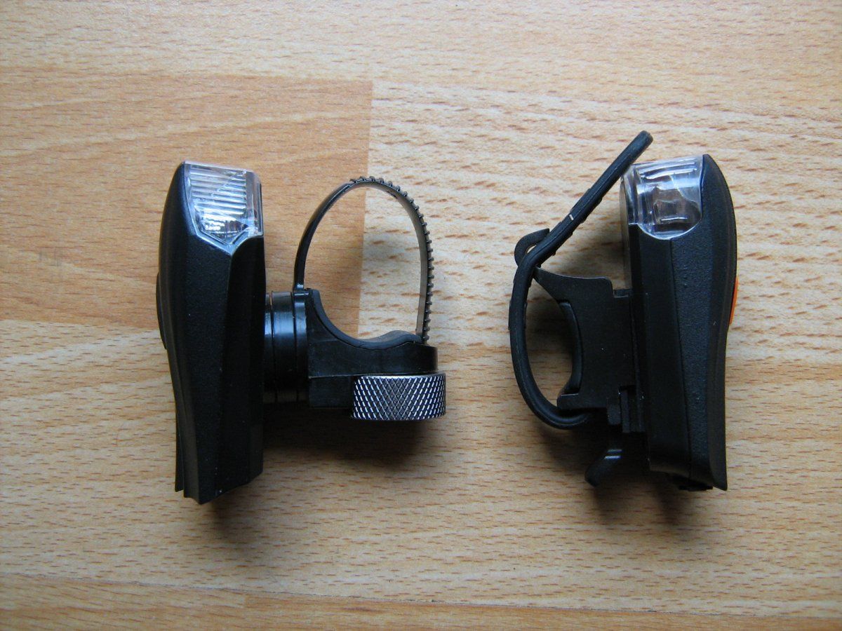

Halterung-Umbau:
die Gummiband-Halterung der Dorsun SF300 unter die Matchfally mit einer Schraube geschraubt.
