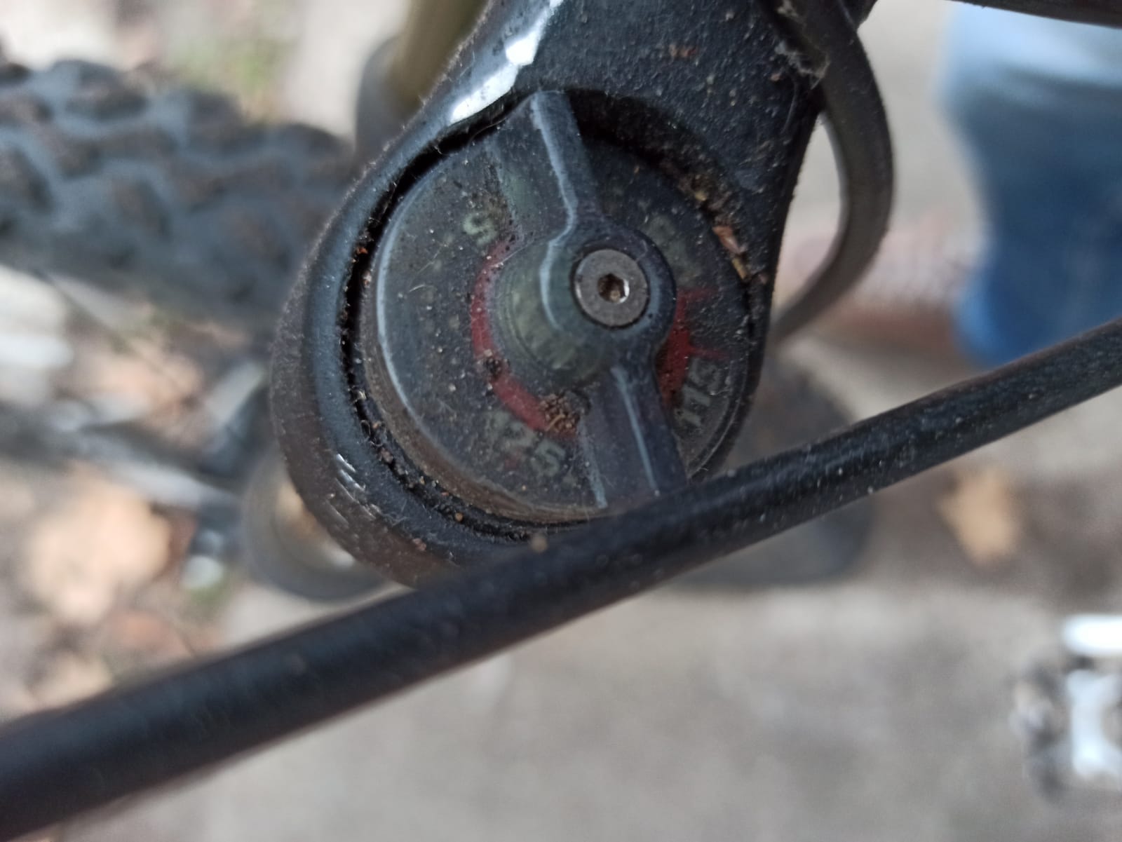

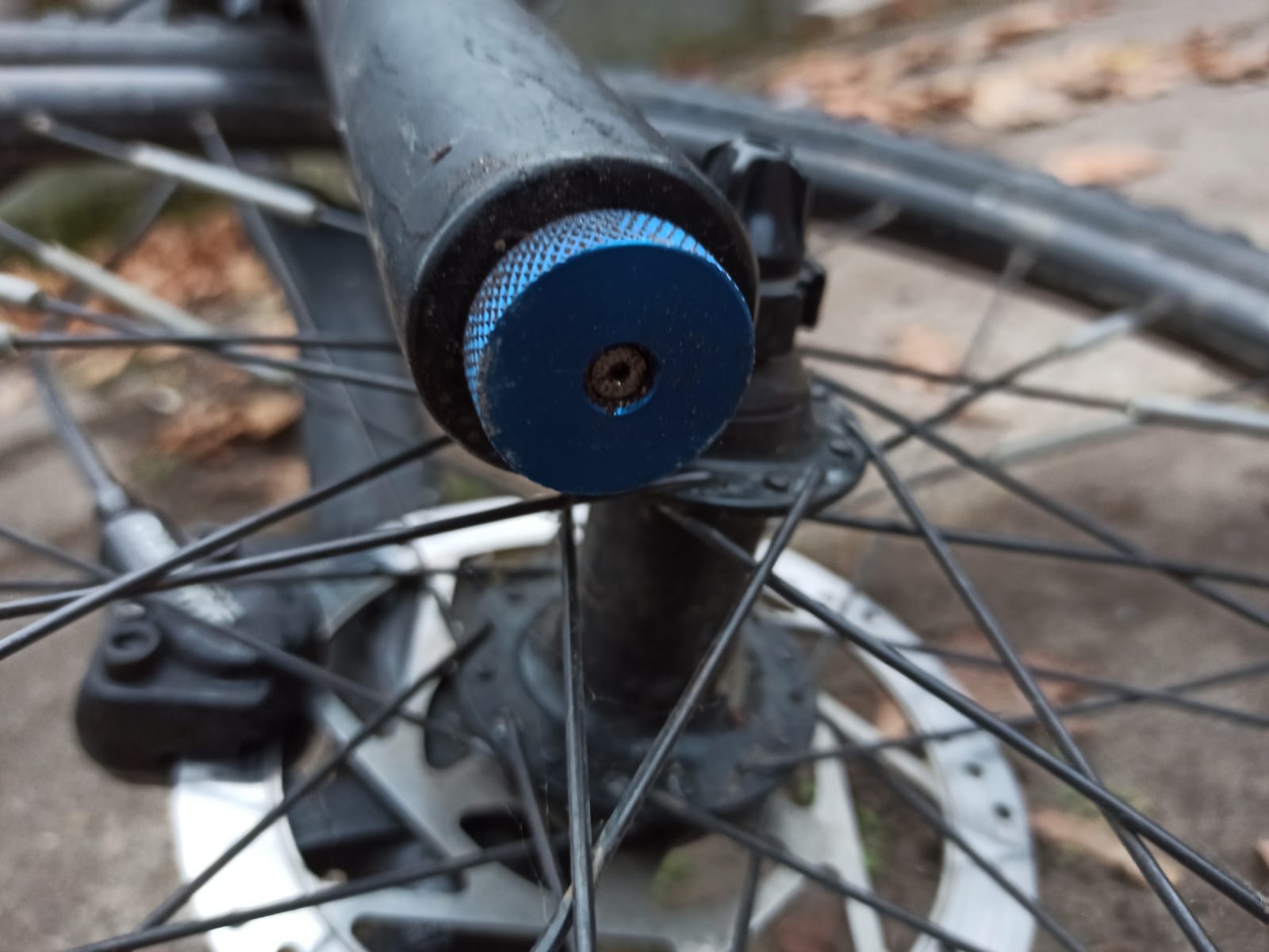

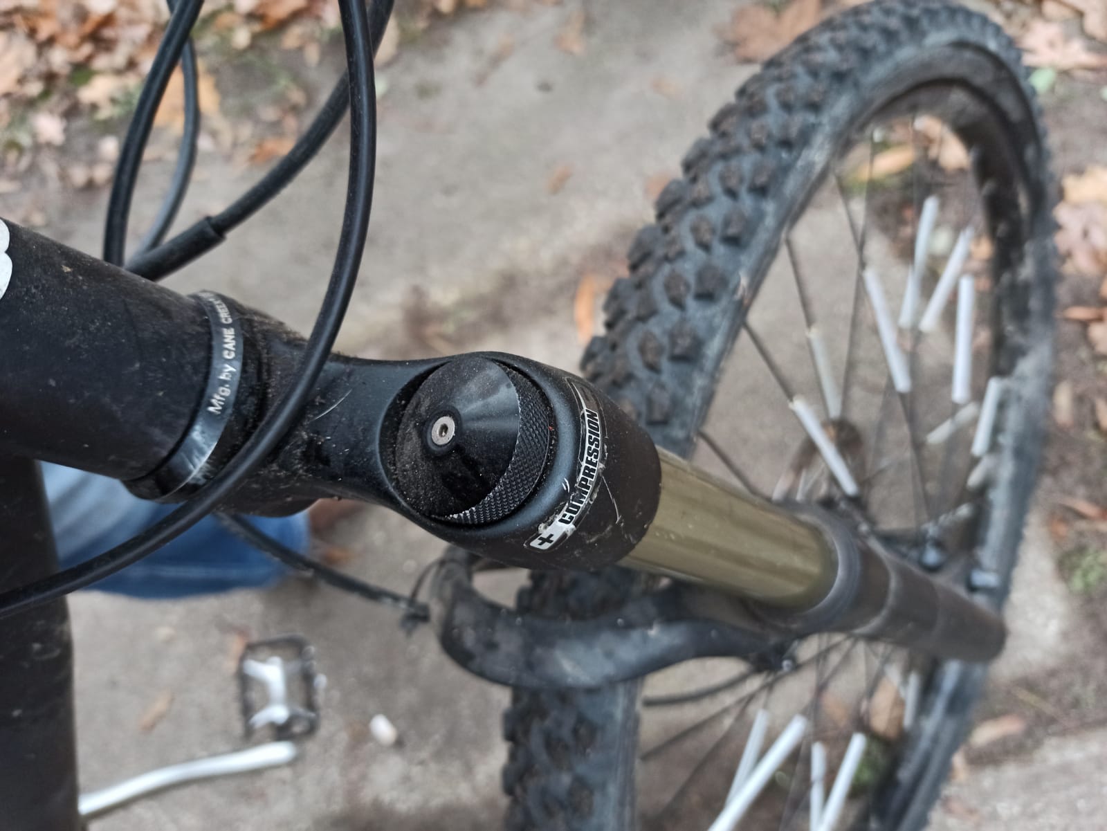

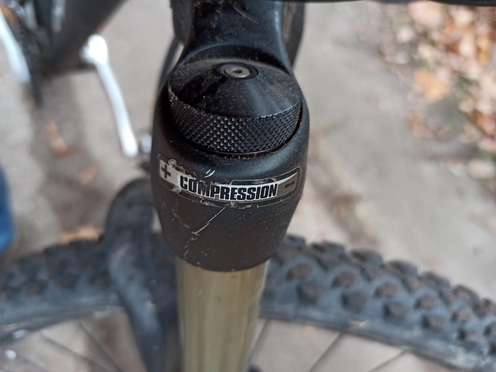

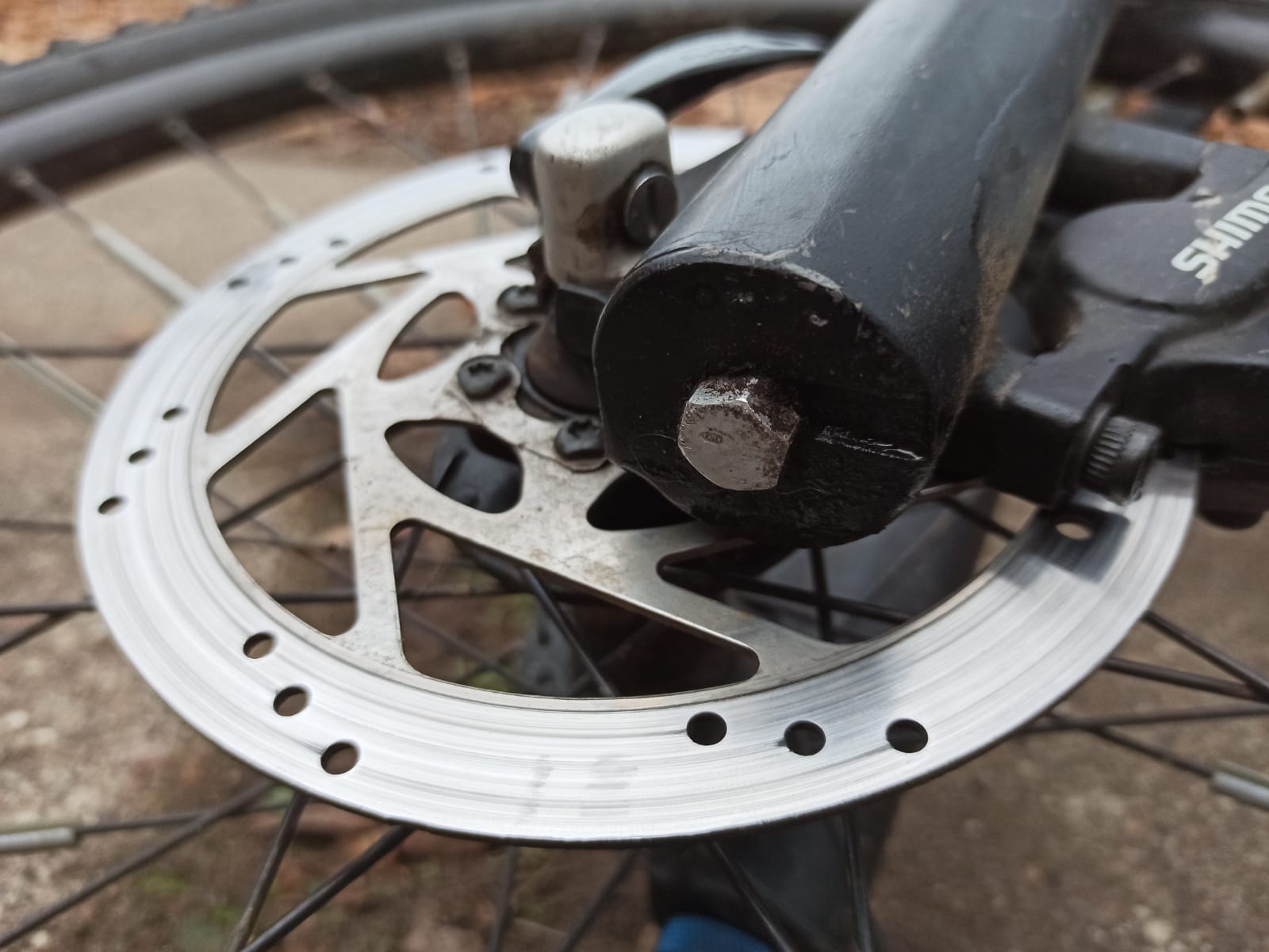

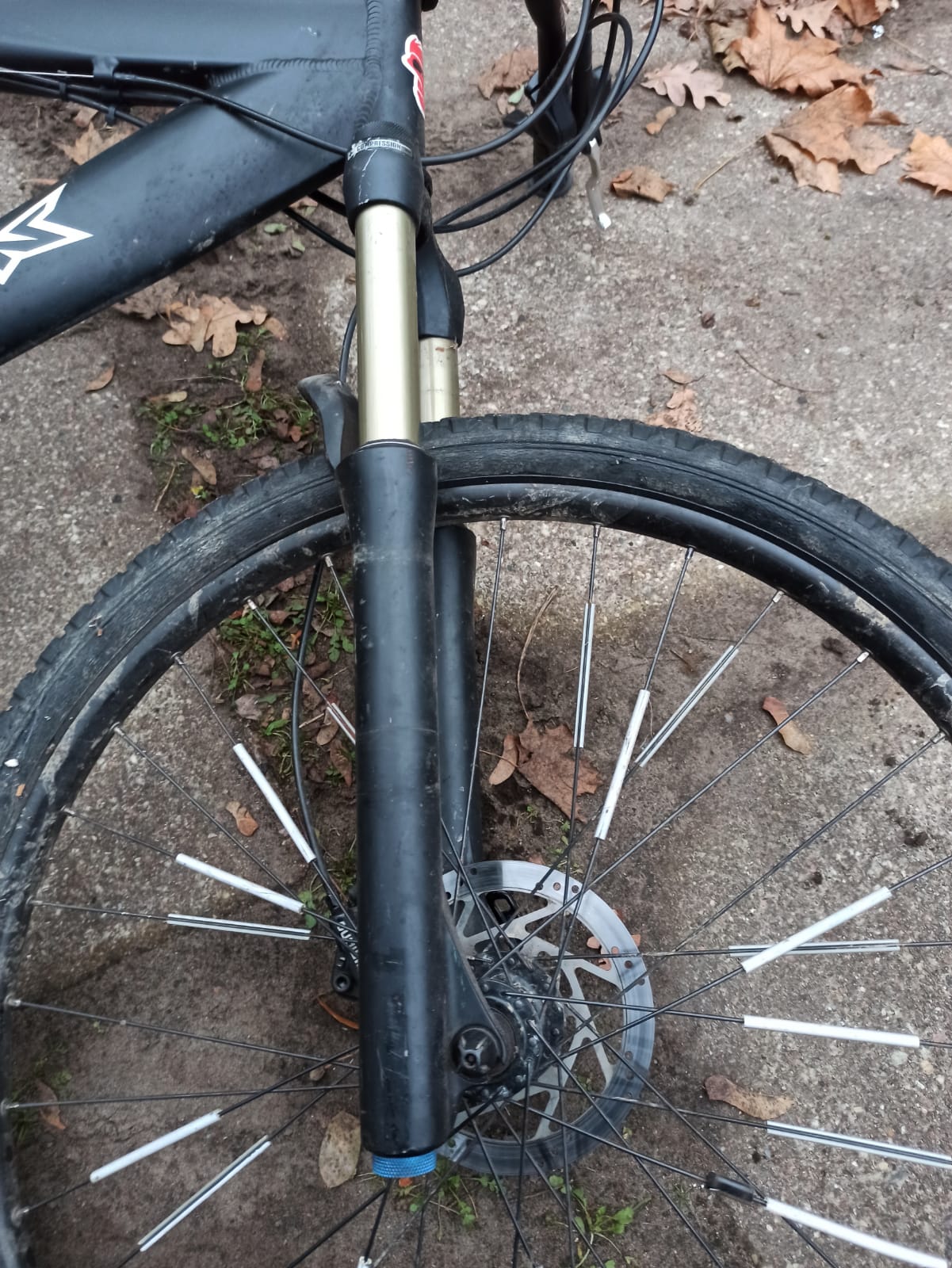

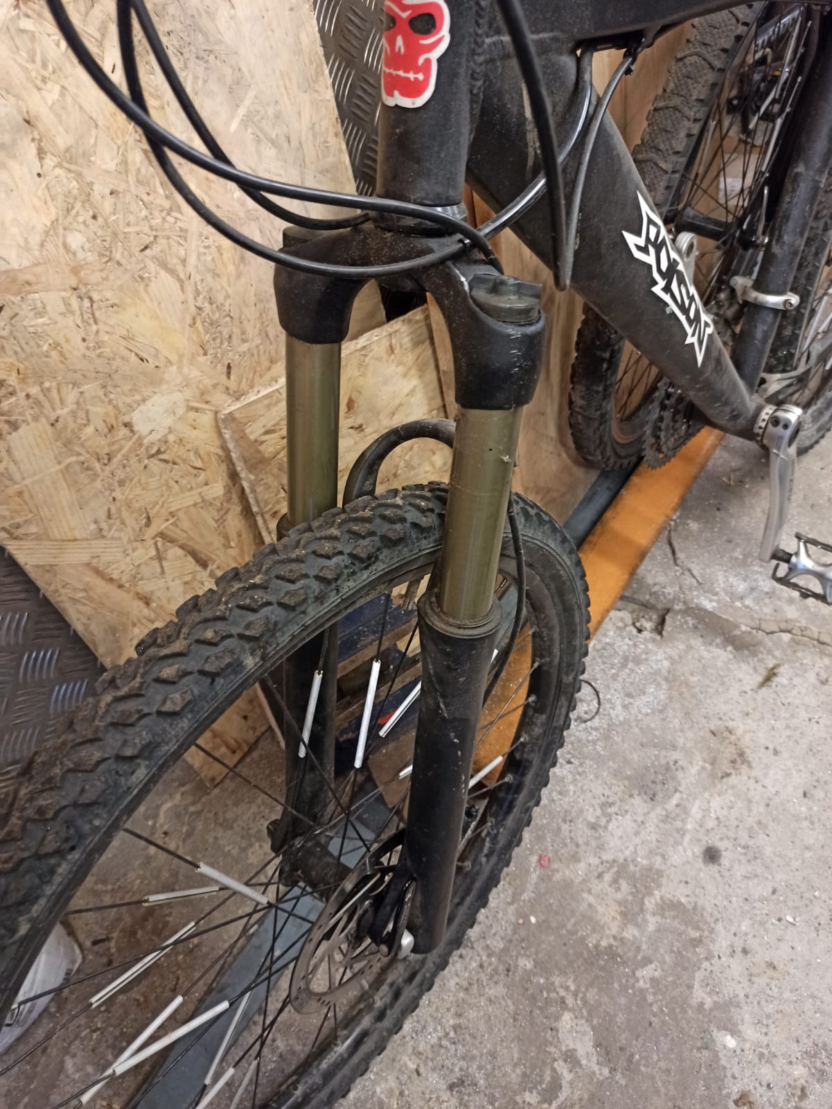

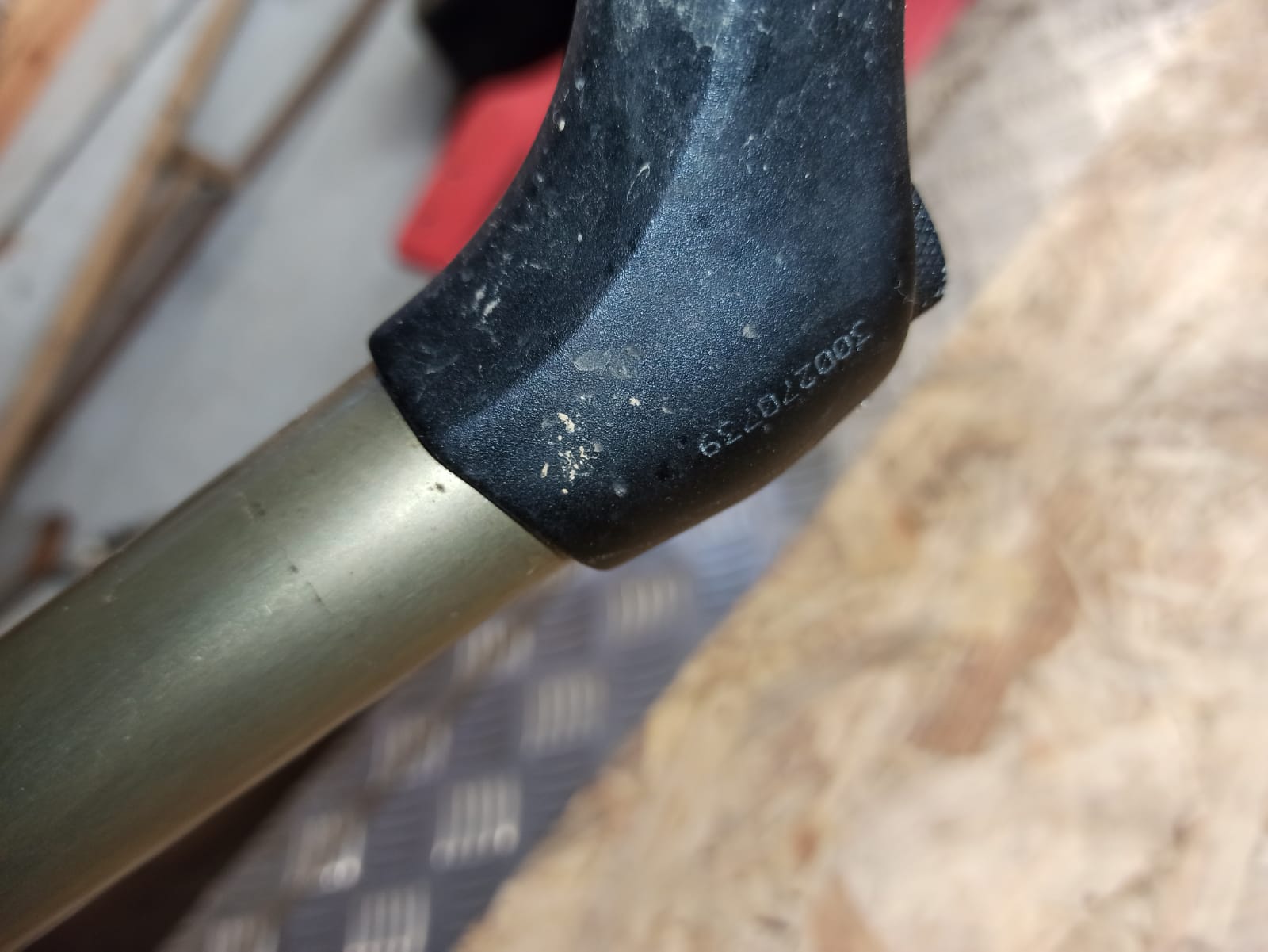

Hi,
ich bräuchte mal eurer Fachwissen. Erkennt jemand dieses Gabelmodel? Man sagte mir der Hersteller sei Manitou.
Ich bräuchte ein Dichtungssatz dafür ein eine Info welches Öl und wieviel da reinkommt.
Danke schonmal

Ich geh mal davon aus das du www.mcg-parts.de und www.hayesbicycle.com meinst?
Was aber ein RTA ist hab ich nicht rausgefunden... ;)
Ich hoffe es ist nichts kaputt... sie sifft unten auf die Bremsscheibe. Deswegen wollte ich sie komplett zerlegen und revidieren. Also alle O-Ringe tauschen und die Staubkappen oben.
Das Bike stand 10 Jahre rum jetzt soll es wieder verwendet werden.
Das sieht aus wie eine Manitou Nixon Rtwd. In meiner Nixon habe ich die Dichtungen einer 26" Rock Shox Revelation eingebaut. Das Service Kit war damals bei der neuen Rock Revelation dabei und die Dichtungen haben zufällig bei der Nixon gepasst.
Es waren graue Rock Shox Dichtungen für 32mm Standrohr-Durchmesser. Vielleicht hilft dir die Info.
In die Dämpfung kommt bei Manitou normalerweise 5W Gabelöl. Menge musst du dem Manual entnehmen. Es müsste eigentlich ne TPC+ Dämpfung sein. SPV hätte ein Luftventil und Intrinsic einen roten Versteller oben.
Als Schmieröl Motoröl. Die Menge wúrde ich davon abhängig machen, ob deine Dämpfung In-Leg oder geschlossene Kartusche ist. Bei geschlossener Kartusche beidseitig 20ml. Bei In-Leg maximal 10ml auf der Dämpfungsseite sonst gibt's einen Hydrolock.
