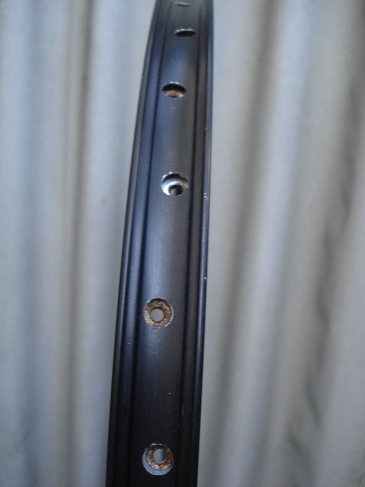

Einfach geöst. 36 Loch. Ventillochdurchmesser 8,5 mm. Zustand insgesamt gut. Grob gereinigt. Flugrost an einigen Ösen an einer der beiden Felgen.
Ich kann diese Felgen nicht einordnen: Die Bremsflanke ist schwarz und wird anscheinend erst nach längerer Benutzung blank gebremst - sind das beschichtete oder Keramikfelgen ? An der Innenseite der Bremsflanken gibt es eine scharfe Kante - siehe Fotos (offenbar ein Konstruktionsmerkmal, kein Verschleiß). Wozu dient die?
Ich habe ähnliche, silberne, noch breitere Rigida Rally 30 als Laufradsatz auf Deore II Naben. Die sollten von 88 sein, meine waren auf einem Kettler montiert.
Das schwarz sollte eine Eloxierung sein, die Kante eine Abrutschsicherung für die Bremsbeläge, wenn ich mich nicht täusche.

... meine waren auf einem Kettler montiert.
Das schwarz sollte eine Eloxierung sein, die Kante eine Abrutschsicherung für die Bremsbeläge, ...
Danke, super. Meine stammen auch von einem Kettler, wohl von 1993. Ein Kumpel meinte ebenfalls, die Kante solle verhindern, dass die Bremsbeläge nach innen in die Speichen rutschen. Dann ist das wohl so.
