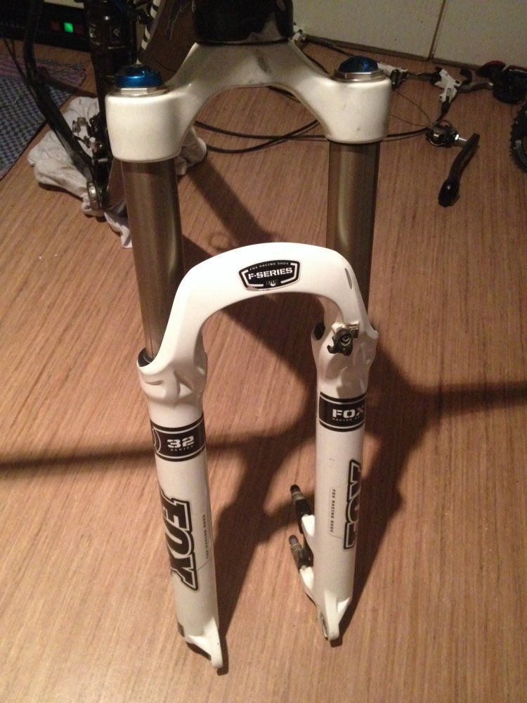

Grüsst Euch liebe Gemeinde!
Bin gerade dabei einen übernommen Nerve XC neu aufzubauen sowie zu warten.
Nachdem ihr mir schon wunderbar beim Buchsenproblem der Fox Float RP2, und dem ausgeschlagenem Tretlager geholfen habt, hier nun die nächste Baustelle:
Die Wartung der Fox 32 Float Fit RL mit 140mm Federweg!
Ich habd mich bereits durch etliche Threads gewühlt und die Tabelle auf Ridefox studiert...
Leute ich bin völlig wirre von allem!
Aus der Liste lese ich meine auch nicht gerade heraus da natürlich kein Modelljahr auf der Gabel prangert...
Irritiert bin ich ebenso davon, das laut der Tabelle meine Variante??? nur zwei verschiedene Fluids erhält, davei ist es doch ein Fit System welches drei Kammern hat....
Bitte sagt mir jetzt einfach nur wieviel Und welches Öl in welche Kammern kommt sonst werde ich noch komplett wirr bei den hunderten von Antworten in den Threads ;-)
Danke euch im Vorraus

Es gibt doch nur eine Gabel in der Ölmengentabelle welche Float, 140mm und Fit Kartusche hat - das ist Position 32) unter http://service.foxracingshox.com/consumers/Content/Service/oil_volumes.htm
Du benötigst 60ml (30ml je lower leg) Fox Green Oil - oder mischt dir ein passendes 10WT - sowie 5ml Float Fluid für die Luftkammer der Gabel. Die FIT Kartusche würde ich nicht öffnen, solange wie der Dämpfer funktioniert - entsprechend brauchst du kein Red Oil. Dust Wiper sowie Schaumstoffringe natürlich ersetzen und die Crush Washer nicht wieder verwenden. Die internen Dichtungen von Luftkammer und Dämpfer überleben in der Regel eine lange Zeit - hier würde ich ein hochwertiges Lithiumfreies Fett insbesondere für die Dichtung der Luftkammer verwenden.

wie geschrieben:
- rechts und links unten jeweils 30ml grünes fox oil einfüllen
- luftkammer oben braucht 5ml blaues
- dust whiper kit bestellen und teile ersetzen
- finger weg von der kartusche, nur für profis oder toxo, da wäre theoretisch rotes zu tauschen

Das ist ja auch eine O/B (Open-Bath), was heißt, dass das Öl durch die Kartusche im offenen Ölbad gepumpt und entsprechend gedämpft wird. Nicht ablassen des Öl aus der Kartusche beudeutet zu viel Öl im Ölbad und dass wiederum impliziert einen hydraulischen Durchschlagschutz bei Kompression der Gabel - entsprechend kann der Federweg nicht komplett genutzt werden.
Soviel zur Theorie - aber du hast ja eine FIT (Fox Isolated Technology), was bedeutet, dass die Kartusche selbst ein geschlossenes System ist und das zusätzliche Öl auf der Dämpferseite lediglich der äußeren Schmierung der Kartusche sowie der Schaumstoffringe dient.
Wenn du mit obigen Videos arbeiten willst, dann halte dich für die Luftfederseite (in ähnlicher Form) an die Arbeitsschritte des Float Videos und für die FIT-Dämpferseite (in ähnlicher Form) an die Arbeitsschritte des Talas Videos.

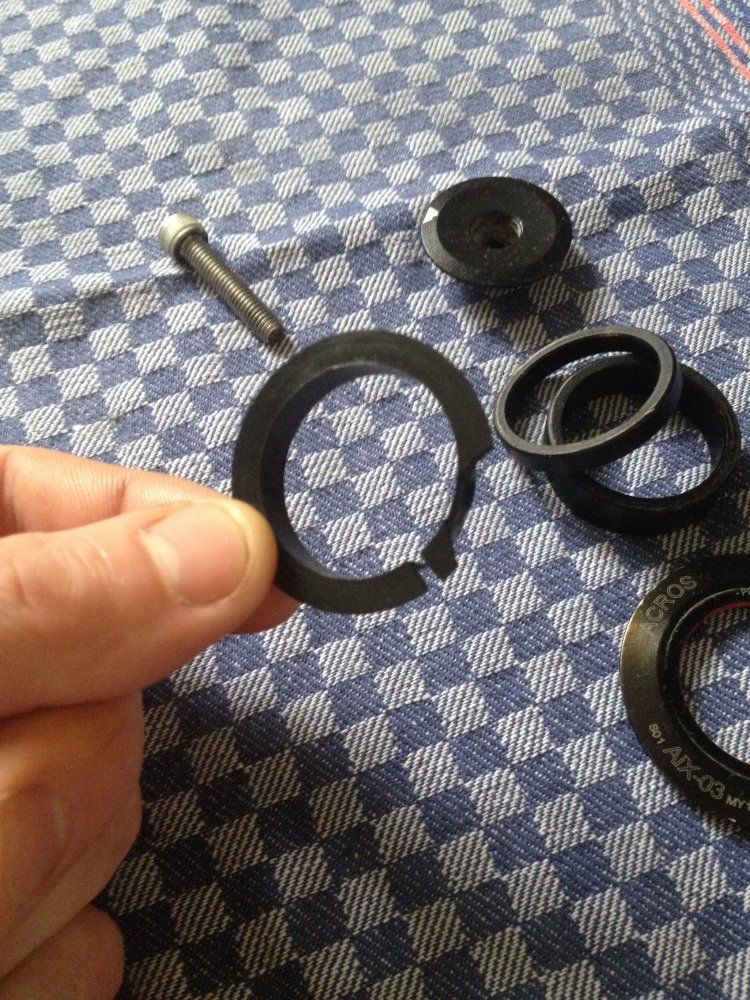

Ich habe den letzten Grund gefunden weshalb die Gabel nicht herauskam:
Dieser Ring, der dabei wie am Rand sichtbar, beschädigt wurde, war die letzte Zentrierung des Steuerkopfs vor dem Steuerlager!
Es ist dabei etwas vom Rand abgeplatzt
Diesen Ring habe ich bereits auch vorher schon bemerkt, aber wie oben auch schon erwähnt, konnte er sich nicht heraushebeln lassen ohne das der äussere Abschlussrand nicht beschädigt würde.
Das ganze war so festsitzend das die obere Abdeckung des Lagers ebenso mitkam. Die konnte ich aber auch wieder auf dem Lager arretieren und sie sitzt fest. Gehe von keinem Schaden aus.
Ich frage mich jetzt wie ich diesen letzten Fixring nach der Wartung und bei der Montage wieder auf den Lagerkopf setzen soll…Da er wirklich derart schwer herauszuholen war (ich erinnere das ich wirklich seeeehr fest auf den Steuerkopf klopfen musste) wird er auch noch schwieriger hineinzusetzen sein.
Ich denke da sofort an spitzere Kunststoff- oder Plastikteile die ich aufsetzten, und dann so mit dem Schonhammer klopfend als Hilfe dafür verwenden könnte/sollte?
Habt Ihr Rat?

Ich würde mal über ein komplett neues Steuerkopflager nachdenken. Kostet nicht so viel Geld und Du weißt das alles ok ist.
Das läuft alles noch prima glatt, alle Ringe (ausser besagter sind intakt) Lager laufen rund - und bereits jetzt habe ich schon sehr sehr viel Geld investiert, ein Neurad möchte ich in der Summe nicht mit der Wartung bezahlt haben :)

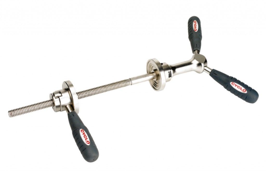

Ist bekannt welches Lager ich benötige? Links wären echt hilfreich (Auch zu einem Gewindetool welches gebraucht wird).

Du brauchst dieses Steuerkopflager http://www.gigabike.de/shopart/170011451/Steuersaetze/ACROS-AI-03-CNC-Steuersatz.html
Wofür brauchst du ein "Gewindetool"?
Danke für den Link - Und sorry, ich meinte das Einpresswerkzeug.
Habe auf der Acros Seite gelesen das es wichtig ist genau auszumessen damit der passende Steuersatz zugeordnet werden kann. Bist Du sicher das es diese Variante im Link ist?
