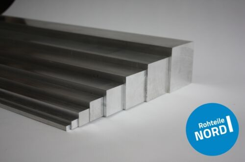

1. Klemmvorrichtung für Dämpfungs/Federkolbenstange
-Körner
-2x Alu-Abschnitte 4Kant, Vollmaterial. (Quaderförmig, im Profil z.b. 20x10..30 [mm]) ca. 10-15 cm für mehrere Durchmesser (Das Fox-tool für XXX€ hat glaub ich 4 oder 5)
(ca. 7€ Materialkosten bei Ebay)
-Alu Blech ca.1mm
  • Passender Bohrer für Schaftdurchmesser (zb. 8 oder 10 mm)
  • Schraubstock (besser Klemmbacken für Standbohrmaschine)
1. Sandwich aus Alublock, Alublech, Alublock in den Schraubstock/Klemmbacken einspannen
2. Körnerpunkt Alublech an der zu bohrenden Stelle einschlagen
3. Durchbohren
4. Alublech wegwerfen, kannten Anfeilen/Schleifen
5. Success! Jetzt kann eine 8 oder 10 mm Kolbenstange für die Dämpfer/Luftfederseite bequem und ohne Macken in einem Schraubstock gehalten werden, der Spalt der vom "Opferblech erlaubt jetzt halt eine Klemmung.
Kann man natürlich noch beliebig schöner machen. Z.b. mit einem Blechstreifen in U-form an der außenseite der die Klemmbacken immer schön zusammen hält, oder in dem man oben eine Kante dranschraubt, so das die Vorrichtung auf dem Schraubstock liegen kann und nicht durchfällt.
Man kann auch Senkrecht zu den Klemmlöchern noch Löcher reinboren und einen kleinen Magneten reinstecken und einkleben, dann bleiben die Klemmbacken an den gängigen Schraubstöcken hängen.
Ich hab nur aus Alu-Abschnitten eine schäbige version gebaut von der ich hier keine Bilder Posten möchte ;)
