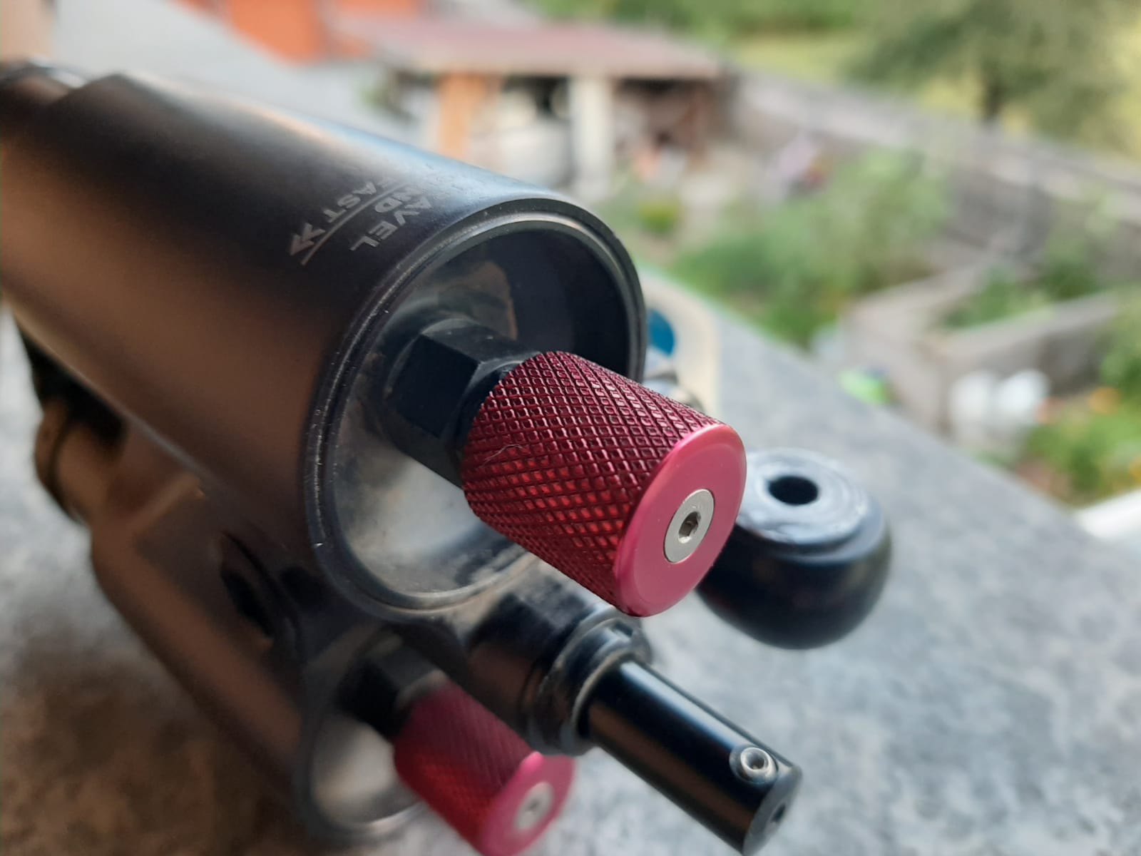

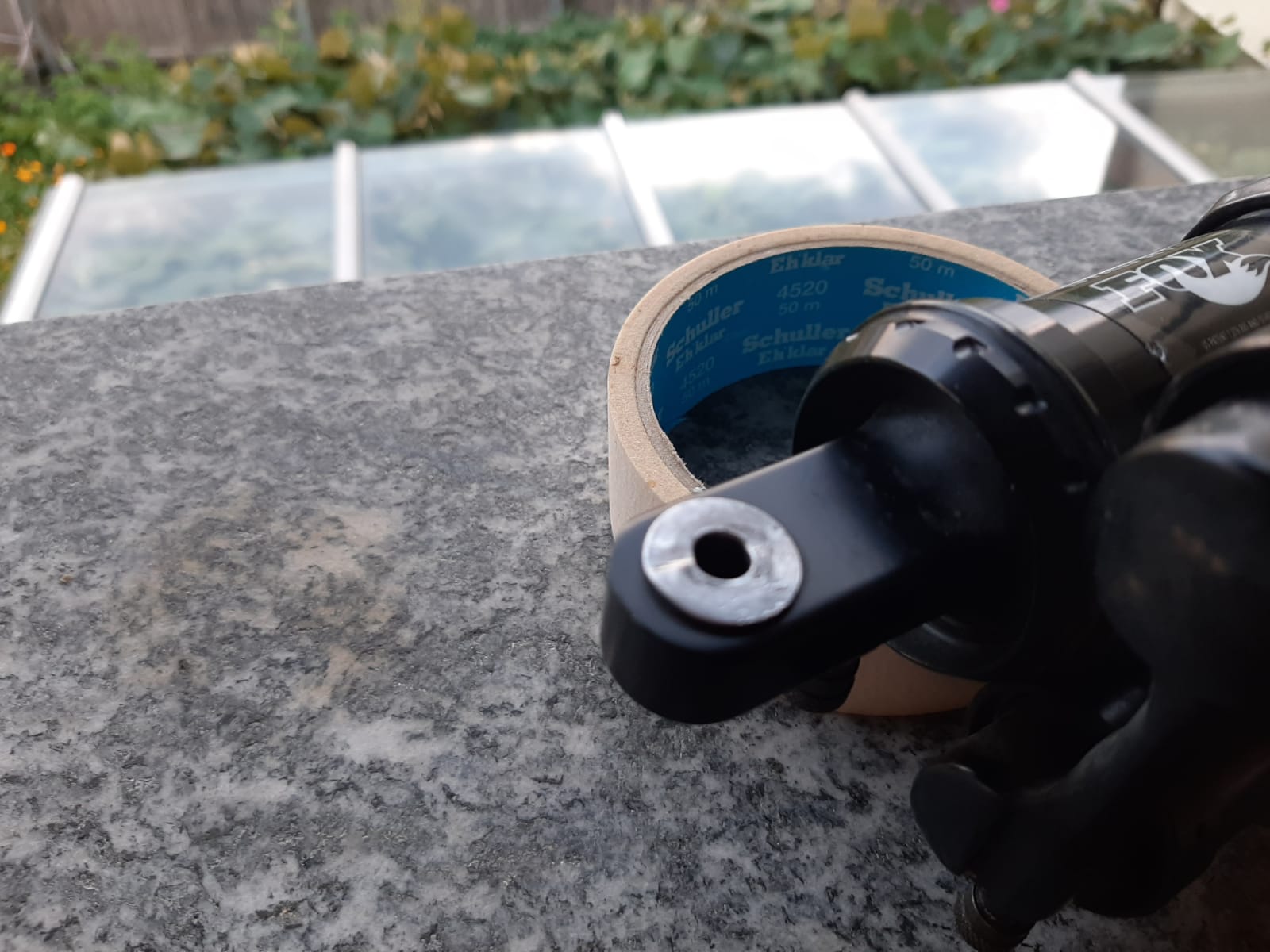

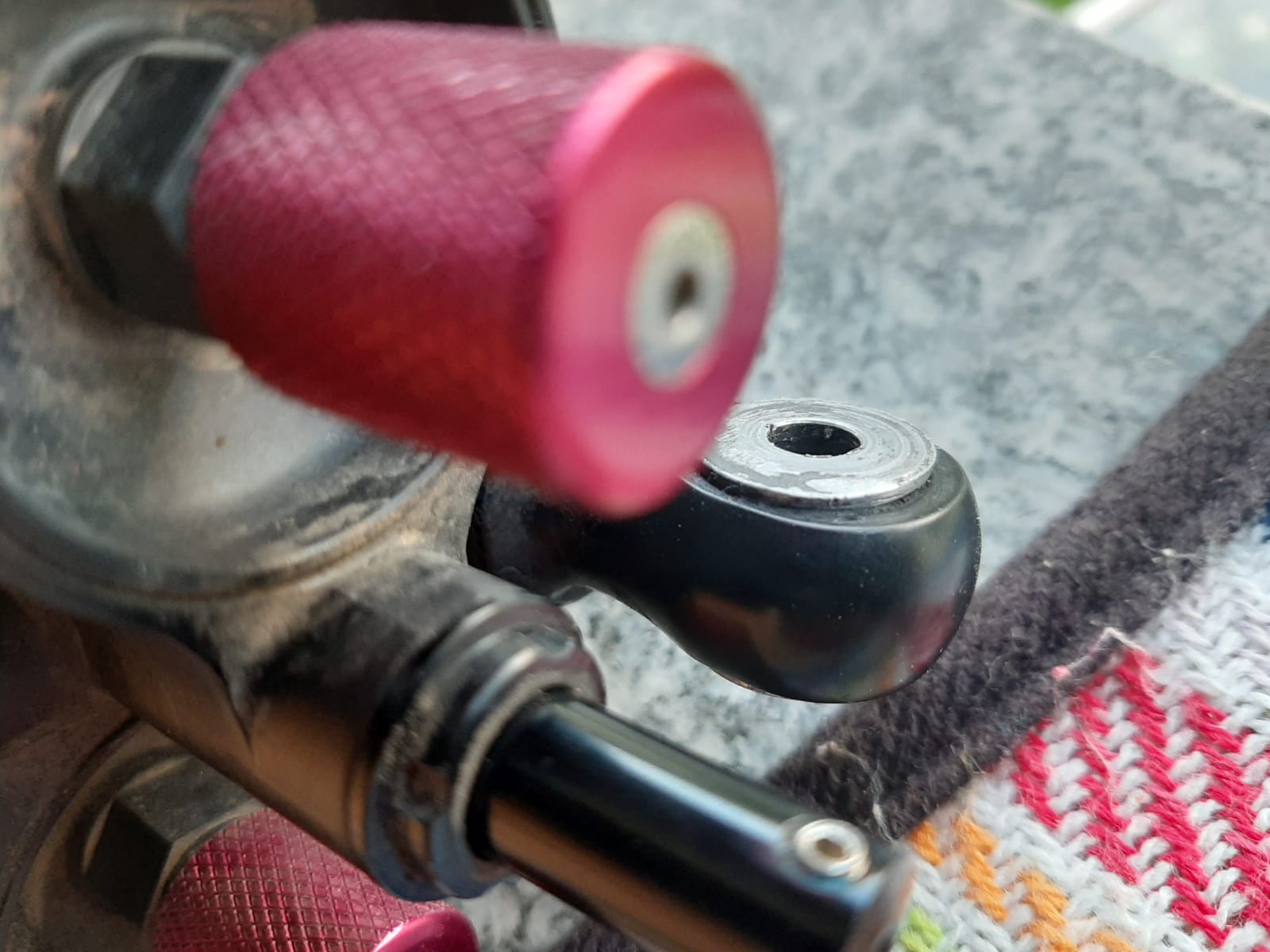

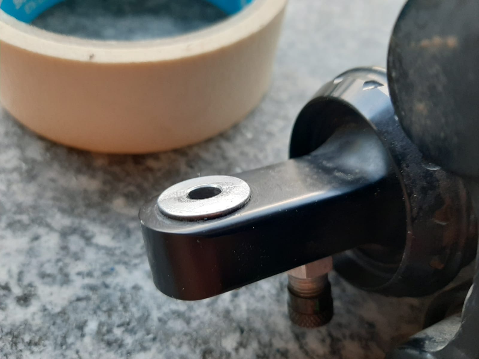

ich brauche bitte Unterstützung beim Ausbau der Dämpferbuchsen vom Fox DYAD RT2 an meinem Cannondale Jekyll von 2012. Bilder von Dämpfer bzw. Buchsen sind im Anhang.
Der Dämpfer hat nach einem Besuch im Bikepark Spiel, eine Buchse dürfte hinüber sein. Der restliche Hinterbau hat bei ausgebautem Dämpfer kein Spiel. Um die neuen Buchsen und Lager bei Huber Bushings bestellen zu können, muss ich die alten erst ausbauen und abmessen.
Kann mir bitte jemand einen Tipp geben, wie ich die Buchsen entfernen kann? Genauer gesagt, wie bekomme ich die seitlichen Kappen ab?

Ich habe damals ein Video auf Youtube gefunden, das alles erklärt hat. Leider finde ich das jetzt nicht mehr... Die Metallkappen musste ich mit einem Schraubenzieher raushebeln. Das habe ich mich zuerst nicht getraut, damit nix kaputt wird. :)
Die neuen Buchsen samt Werkzeug habe ich bei Huber Bushings bestellt. Nach dem Austausch war das Spiel weg und alles hat wieder gepasst.
Huber kennt die Abmessungen für ein Jekyll. Hatte genau die gleichen Probleme. Zum Entfernen dieser Metallteile habe ich mit ner Zange und nem Schraubenzieher gearbeitet. Dann mit dem einfachen Auspresswerkszug von Huber. Die Huber funktionieren perfekt. Nehmt aber keine Schmiere, die hat bei mir den Kunststoff schneller verschleißen lassen.
