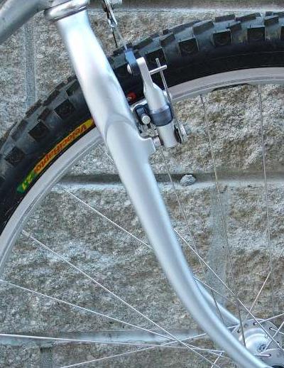

soweit ich weiss hiess die gabel dura trac, wurde basismässig in 88/89 bei american breezer und angeblich auch bei merlin´s aus dieser epoche verbaut. ibis soll damit auch in den avion ss experimentiert haben. aber hat irgendjemand inzwischen ein brauchbares bilddokument der gabel?
suchfunktion ergab nix anderes als "...sieht wohl so aus wie die type II nur ohne stufe....." aber bitte details, details, details :D
sowas?
gruß,
phil

... koski duratrac ist aber imho die geschwungene version, die vorbiegung geht gleichmässig von krone bis zu den aussfallern ...

recht hat er der herr d. aus r. ;) und wie wir auch vorhin klären konnten ist die von phil oben gezeigte gabel eine "ibis koski" (lt. mba) und damit sollte die dura trac dann wohl die gebogene sein - also hatte flo wohl recht :daumen:

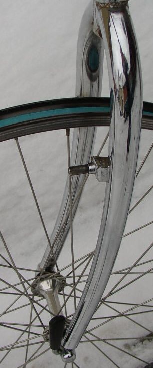

auf jeden fall bin ich euch ja noch das ergebnis schuldig:
