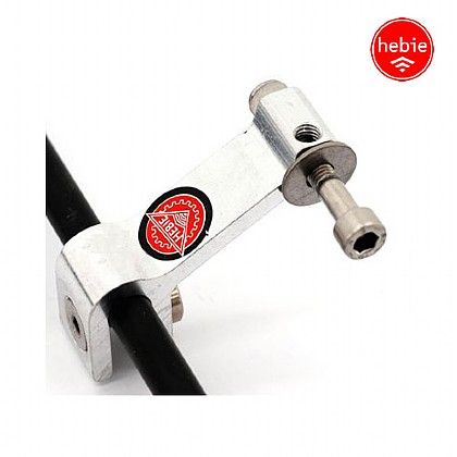

Ich bekomme die Tage den hier http://www.blackburndesign.com/en_eu/racks/front-racks/outpost-front-world-touring-rack.html
Gibt es auch in schwarz, eine Lampenhalterung hat der allerdings nicht. Hebie hat aber Halterungen zum Nachrüsten im Programm

Ich kenn das Trum, habs aber schon lang nicht mehr irgendwo lieferbar gesehen. So auch Amazon ...
https://www.amazon.de/Scheinwerferhalter-Lowrider-VornTräger-Fahrrad-Gepäckträger/dp/B00I9WPQ9Q
Ach schau mal einer an. Der Ein-Mann-Laden am Ende der Welt ...
So erschien es mir zumindest, hab vor zwei Wochen dort was bestellt ... war auch eher exotisches Zeug, z. B. Tektro Drop-V Bremshebel.
Naja aber auch nicht lagernd, er sagt 21-28 Tage ...
https://www.radempire.de/Scheinwerferhalter-fuer-Lowrider-Vr-Traeger
Wieso funktioniert eigentlich Google bei mir besser als bei den meisten anderen? :ka:
