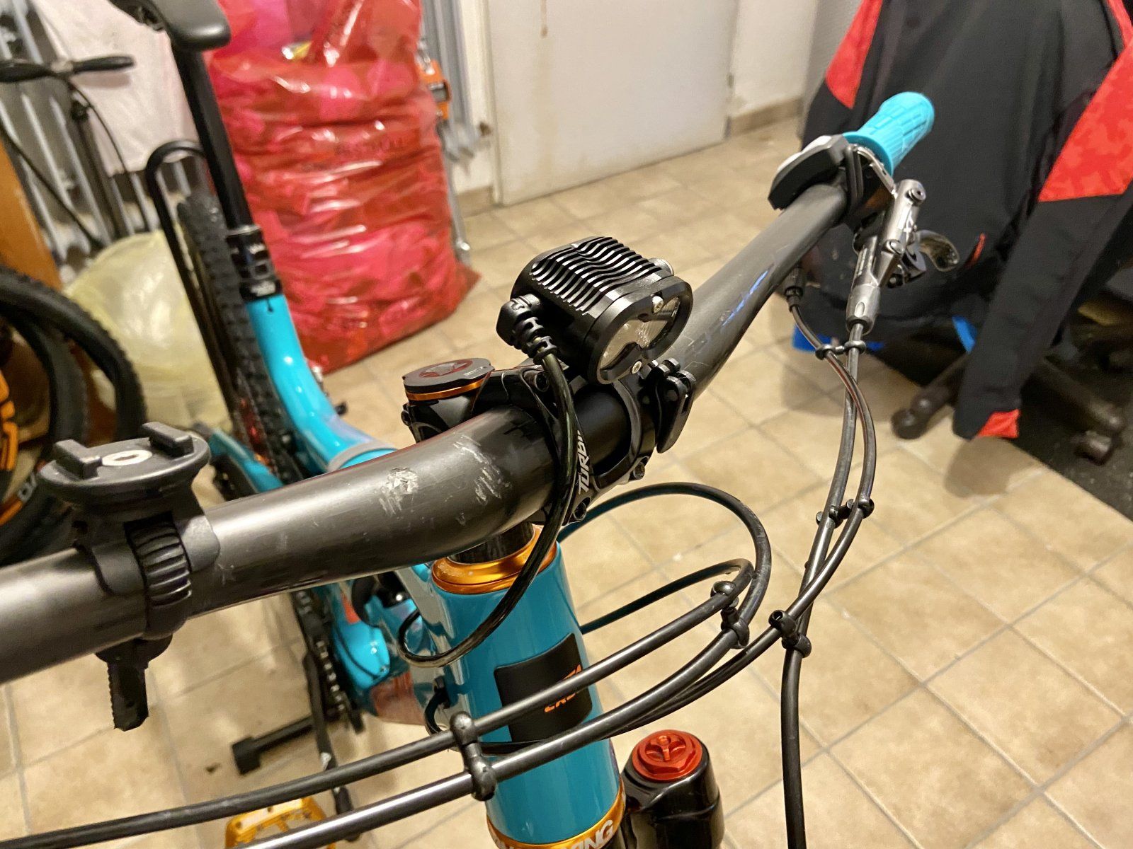

So habe ich das System bei mir montiert. Ob das so bleibt, weiss ich noch nicht. Evtl. montiere ich mir eine Fidlock-Werkzeugtasche am Flaschenhalter und packe den Akku da rein. Ein 1,3m Kabel ist auch noch im Lieferumfang enthalten. Es sind übrigens gedichtete USB-C Kabel.
Hier die Lampe:

Noch ein Wort zum Gloworm Kundendienst. Ich hatte den Lenkerhalter (30€ UVP) am Schnellspanner zu fest eingestellt und dann ist er natürlich beim Schliessen abgebrochen. Ist halt nur faserverstärkter Kunststoff, hier muss man also aufpassen!
Habe dann direkt den Support in Neuseeland angeschrieben und Bilder bzw. einen Kaufnachweis mit beigefügt. 3 oder 4 Tage später hatte ich kostenlosen Ersatz zuhause! Wurde vom zuständigen EU-Distributor aus Athen mit DHL-Express gesendet. Top!
