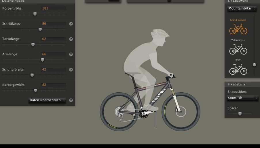

da du bei der Sitzposition schon sportlich drinn zustehen hast würde ich sagen, dass das Bike in M evtl. zu klein für dich ist... Als ich bei mir "sportlich" eingestellt habe, wurde mir die Größe "S" angezeigt. Laut Selle Italia Anleitung ist der Sattel in der Ausgelieferten Position jedoch genau richtig eingestellt. Bei mir passt es z.B. ideal.

hi, wenn du wie auf der Grafik 181cm bist, finde ich M recht klein, habe 172 und fahre auch M-Rahmen, passt perfekt. ansonsten wenigstens ne gekröpfte sattelstütze nehmen. Im übrigen würde ich mehr dem Sitzgefühl folgen, als dem Lot, bei mir kommt das auch nie hin,bzw. ich bekomme Knieprobs, wenn ich das versuche einzuhalten.

Wenn ich mir die Daten vom PPS ansehe würde ich sagen das Bike ist für Dich eindeutig zu klein. Der größte Fehler bei den Körpermessungen ist oft die Schrittlänge. Wie hast Du denn gemessen? Ganz wichtig ist, bei der Messung mit einer Wasserwaage z.B., dass die Wasserwaage mit Druck gegen den Schritt gedrückt wird! Viele Biker sind hier zu zimperlich und wundern sich später, dass der Rahmen viel zu klein ist.
also ich bin 181cm und sl 86cm.
ich fahre einen m rahmen, passt 100%ig.
ich kann nur sagen man muss das probieren. einfach mal ein paar meter fahren. dann wir man(n) ganz schnell merken, ob die sitzposition ok ist.

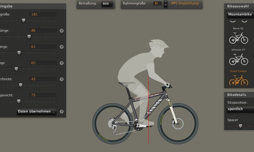

ach nochwas...wenn du schon am pps probierst muss die pedale auch waagrecht stehen. dann passt es auch. siehe bild.
Ich hätte ein 20'' empfohlen. Ich verstehe gar nicht wie das PPS auf M kommt :(

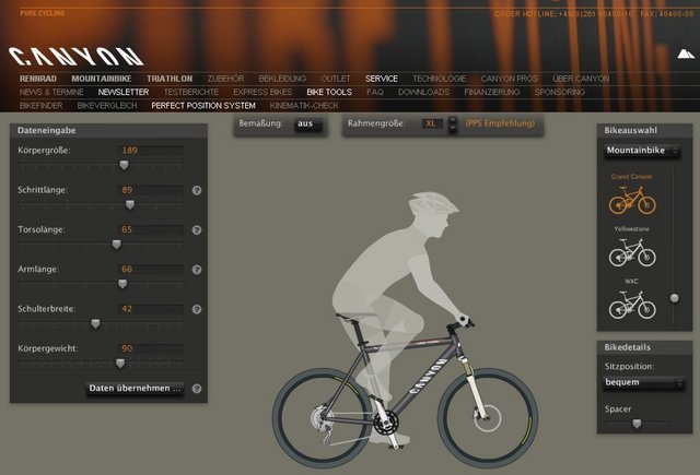

hab gestern ein GC 8.0 in XL geordert... *ängstlichschau*
Nicht das du das falsch verstanden hast,ich bin subjektiv mit dem "kleinen" Rahmen durchaus zufrieden. Wunderte mich nur, dass der Sattel nicht Lehrbuchmäßig einzustellen ist.
Das Bike ist wunderbar handlich und wendig, es macht Spaß!
Wenn du im PPS auf "sportlich" schaltest, wird dir dann immer noch ein XL empfohlen?
Ruf zur Sicherheit mal bei Canyon an. Die sind sehr freundlich und hilfsbereit auf der Hotline und umbestellen kannst du jederzeit -auch telefonisch.
also ich hab Größe L und bin 187cm. Schritthöhe 88-89cm... Und das Bike passt perfekt. Zack Vorbau noch umgedreht und das Ding geht ab wie Schmitz Katze. Sattel ist zwar bei max., aber es geht...
Was mir aufgefallen ist: Rein subjektiv fühlt sich das Teil wesentlich agiler an wie mein Simplon Mythos. Kann auch dran liegen dass das Mythos bocksteif ist, dass Canyon verwindet sich da deutlich mehr.
Wenn du eher Touren damit fahren möchtest und sonst eher "bequem" auf dem bike sitzt dann passt wohl XL.
also ich will eher bequem auf dem bike sitzen... daher kommt evtl. noch n anderer lenker dran... da ich hauptsächlich enduro fahr :-) und ein geiles drecksauhardtail brauch um den burley für meinen sohn dranzuhängen :-)
die von der hotline haben gemeint dass ich xl nehmen kann (mein centurion no pogo hatte RH 58 :lol: )
