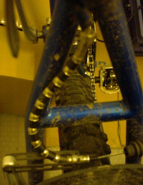

Ich habe folgende Lösung gebaut:
Es gibt/gab von Trac Pearls -das sind die Zugaußenhüllen aus Metallperlen und kleinen Metallzylindern- ein spezielles Endstück, dass als Gegenhalter direkt in die Aufnahme der V-Brake passte. Das übliche Röhrchen dort entfällt also. Das ist der Teil mit dem schwenkbaren Arm, immer auf der rechten Seite wenn man auf die V-Brake blickt. Das Endstück passt in diesen Arm.
Das Ganze, also Röhrchen oder Endstück dient übrigens als Gegenhalter auf dem sich der Zug abstützt.
Mit den Trac Pearls ließ sich so ein extrem enger -zum Teil auch verdrehter- Radius verlegen, da zwischen dem an dem Rahmen angeschweißten Röhrchen und dem V-Brake Arm nicht sehr viel Platz ist.
Um die Konstruktion zu versteifen, habe ich von dem ursprünglichen Röhrchen der V-Brake ein ca. drei cm langes Stück abgesägt und mit einem engeren Radius zurechtgebogen. Damit es da keine Knicke gibt, habe ich vorher eine Stricknadel reingesteckt und anschließend wieder mit der Zange rausgezogen.
Diese Rohrstückchen passt nun exakt IN das Rahmenröhrchen und das Endstück der Trac Pearls -nun am anderen Ende, also Rahmenseitig gelegen- passt exakt über dieses Rohrstückchen.
Im Inneren der ganzen Konstruktion muss sich übrigens ein mitgelieferter Inliner befinden, in dem der Zug läuft.
Vorteile:
-extrem enger Radius bei geringem Raumbedarf
-keine Verluste durch Eigenbewegungen des Systems Zug/Trac Pearls/Röhrchenstück
-erhöhte Reibung kaum feststellbar
Bestellt habe ich die Teile bei Cutting Crew, über google zu finden.

Der dicke Ring ist ein Stellring aus dem Modellbau und soll ein zu weites reinrutschen in das Rahmenröhrchen verhindern.
Und wie man sieht, es passt wirklich gut. Leider nicht sehr scharf, ich hoffe es reicht.
