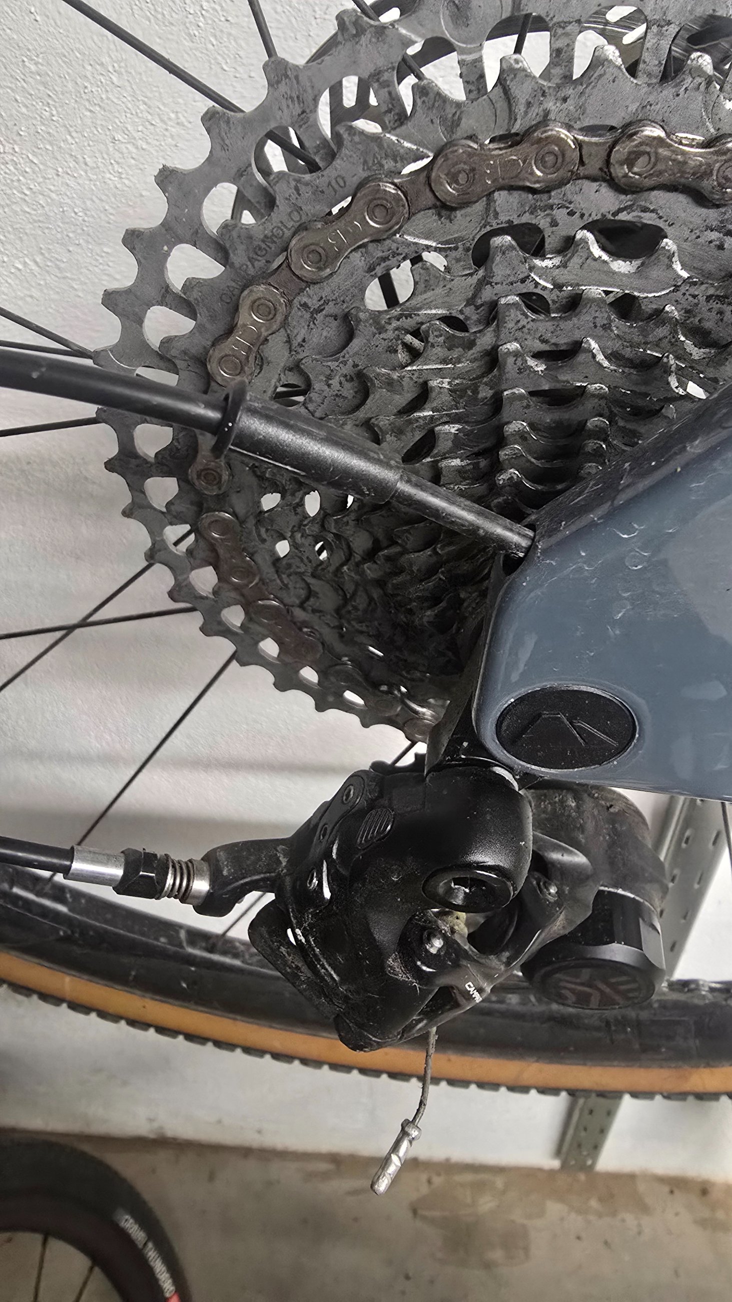

Aber: dabei gesehen, dass das Schaltwerk sehr senkrecht steht.....mich dran erinnert, dass das Schließen der Kette diesesmal echt ein Rumgekapsere war.....also - ich trau michs fast nicht zu schreiben - Schaltwerk hatte ich noch gelockt. Oh je. Jedenfalls heute morgen gleich entriegelt, erster Test positiv.
Am Rad meiner Frau allerdings nach wie vor alles suboptimal. Glaube aber fest, dass das mit der komischen Leitung zusammenhängt (siehe Foto). Egal. Servicepartner wirds richten.

die Schraube für die Zugspannung ist ja auch fast max drin (=Zug entspannt). Kann funktionieren aber glaub ich nicht dran, so pingelig wie die Ekar ist.
Ja, irgendwie alles probiert. Kriegs nicht hin. Bei meinem Aspero gabs auch mal so ne Phase - bis es dann "pling", den Schaltzug riss. Der war also damals schon angeknackst und alle Einstellversuche sind (deshalb) gescheitert.
Vielleicht isses da ja auch so was. Oder wieder was total dämliches meinerseits. Will ich gar nicht ausschließen. Hab sogar extra noch die Kettenlänge gecheckt.
Naja, die Profis können bestimmt helfen - dieser komische Anschlag muss ja sowieso gefixt werden
