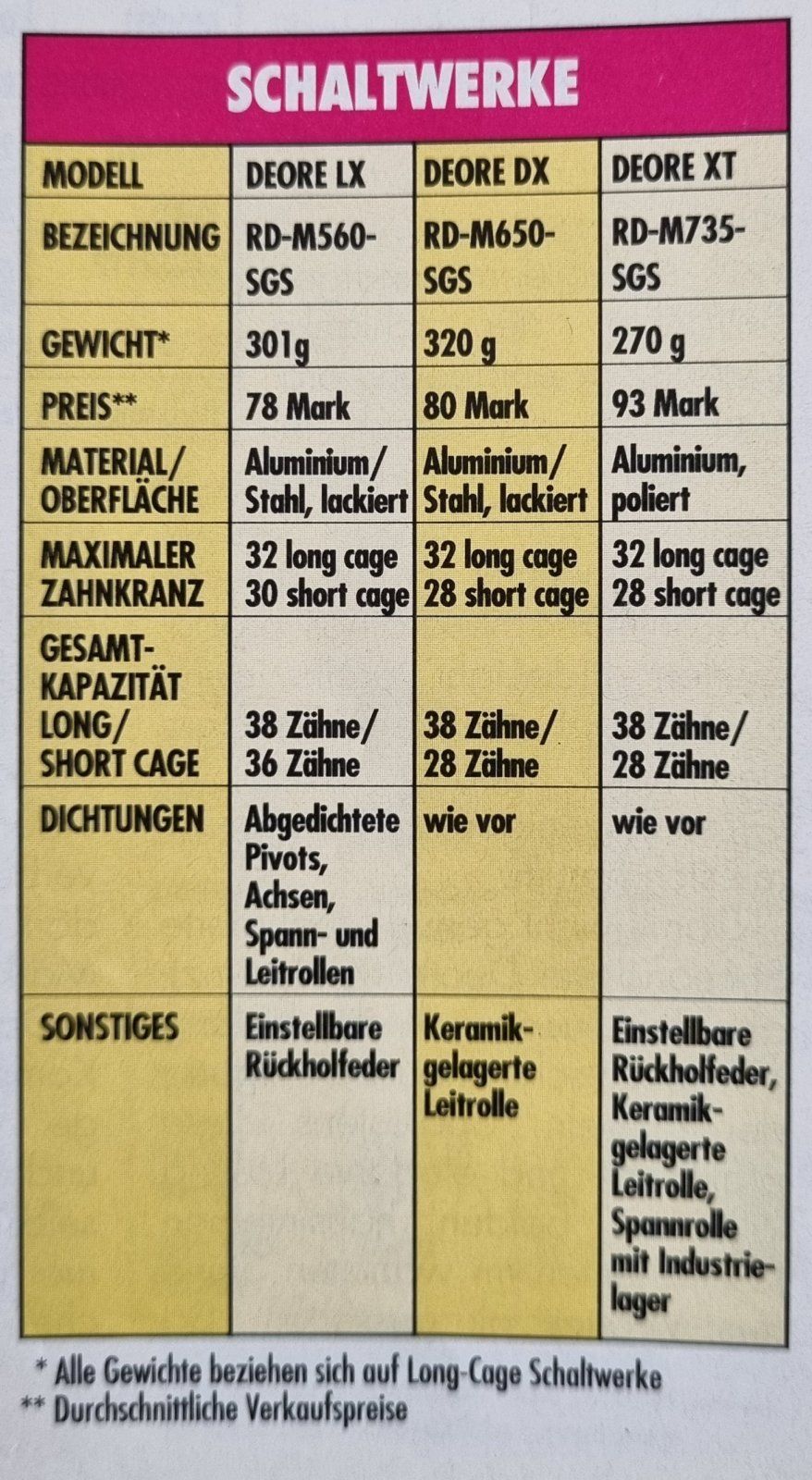

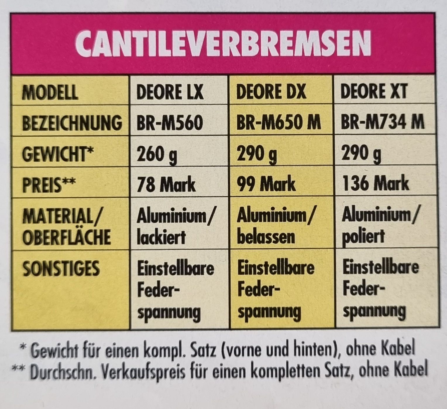

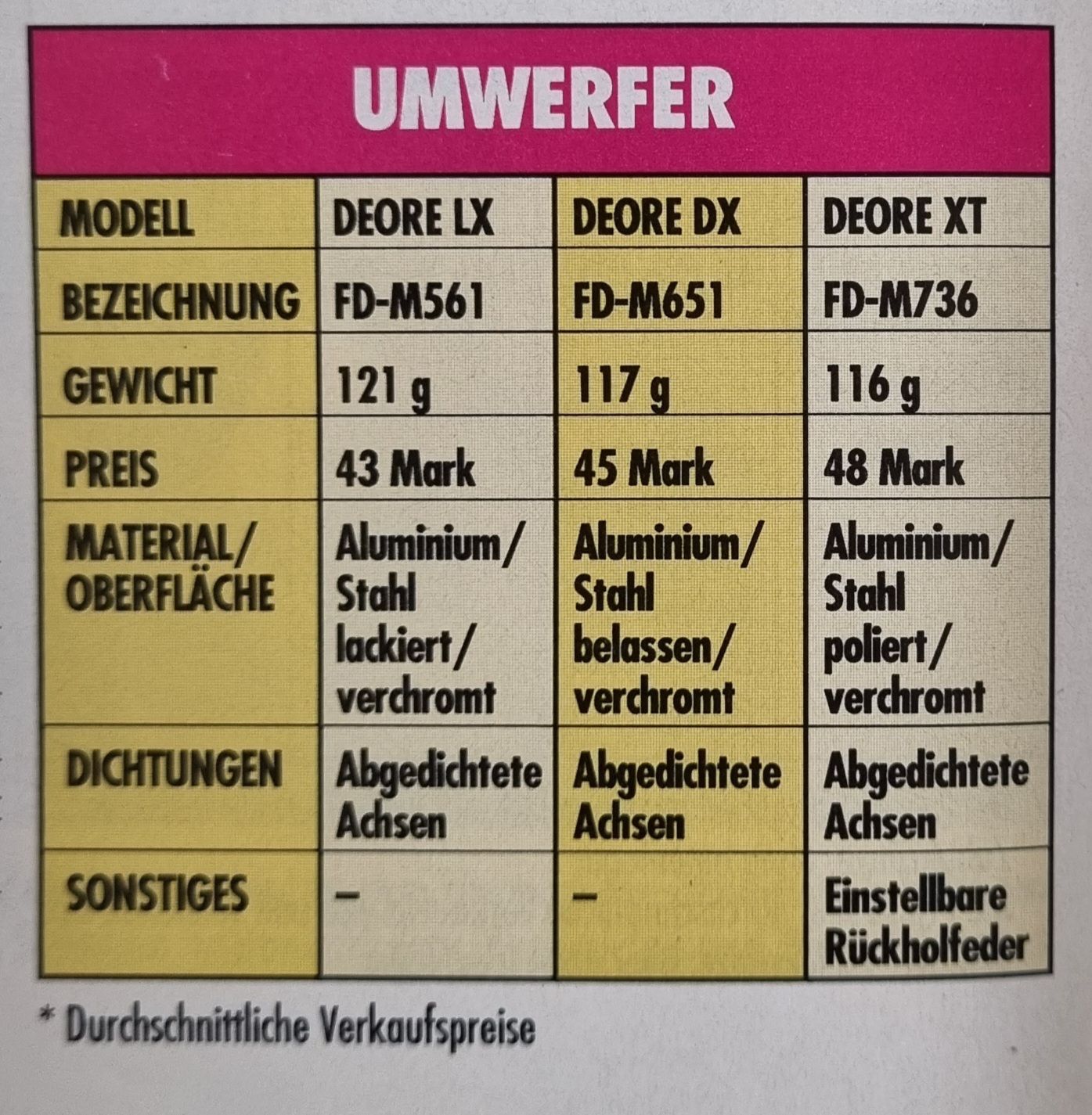

Hi,
Bei Weight Weenies muss man lange suchen und oft sind gleiche Teile mehrmals drin oder in unterschiedlichen Varianten.
Deshalb glaube ich wenn wir hier zumindest ein paar Infos zu den bei uns gängigen Komponenten und Teilen hätten wäre das doch sehr hilfreich.

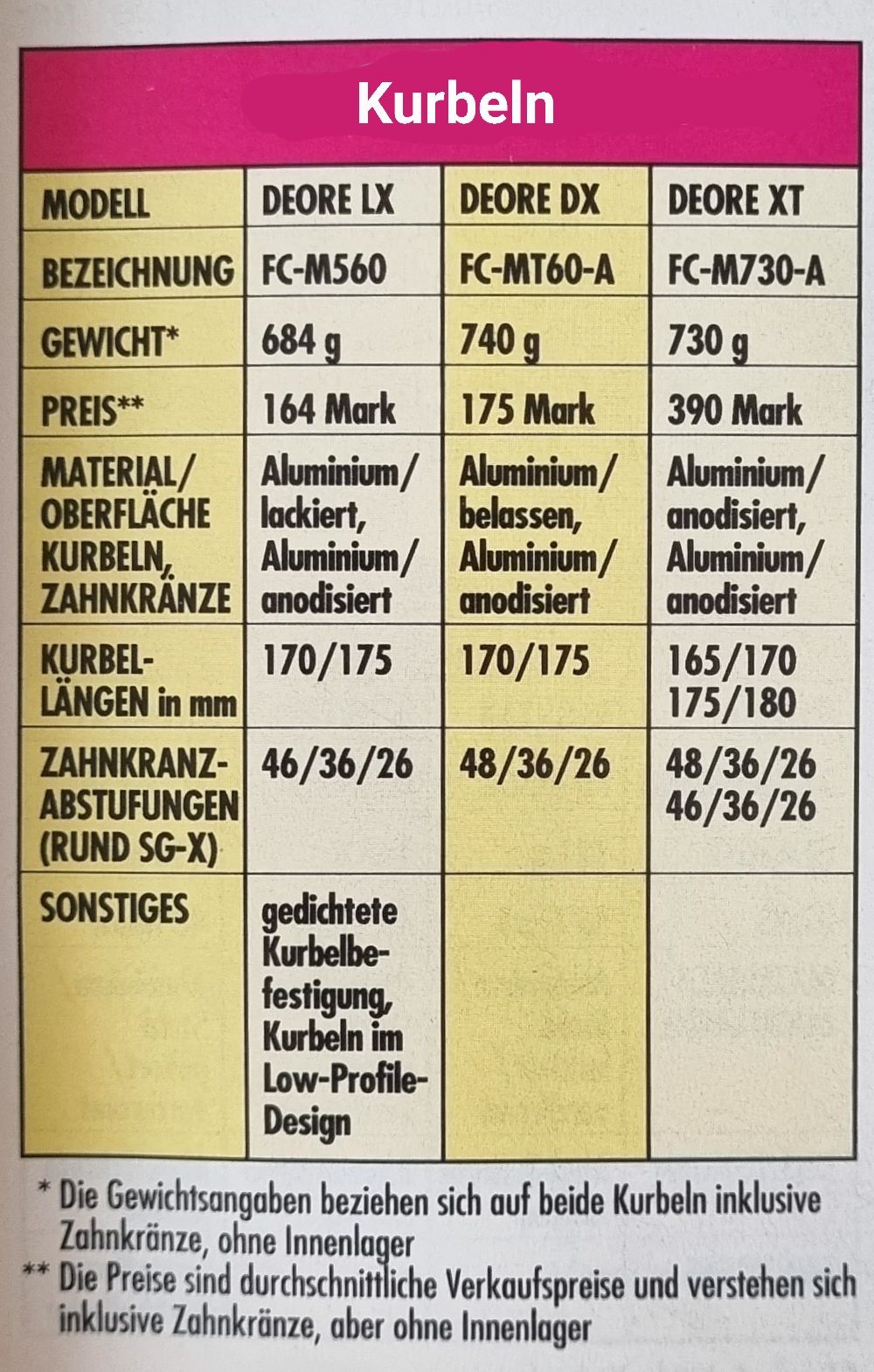

Ich fange mal an mit guten Material aus der Bike, hoffentlich durch den eindeutigen Verweis und Angabe der Ausgabe copyright-mäßig OK.
Es gab ein super Heft mit einen Detailvergleich der Shimano-Gruppen. Leider hatte ich mir Jahr und Heft nicht notiert, müsste aber so 92-93 rum sein.

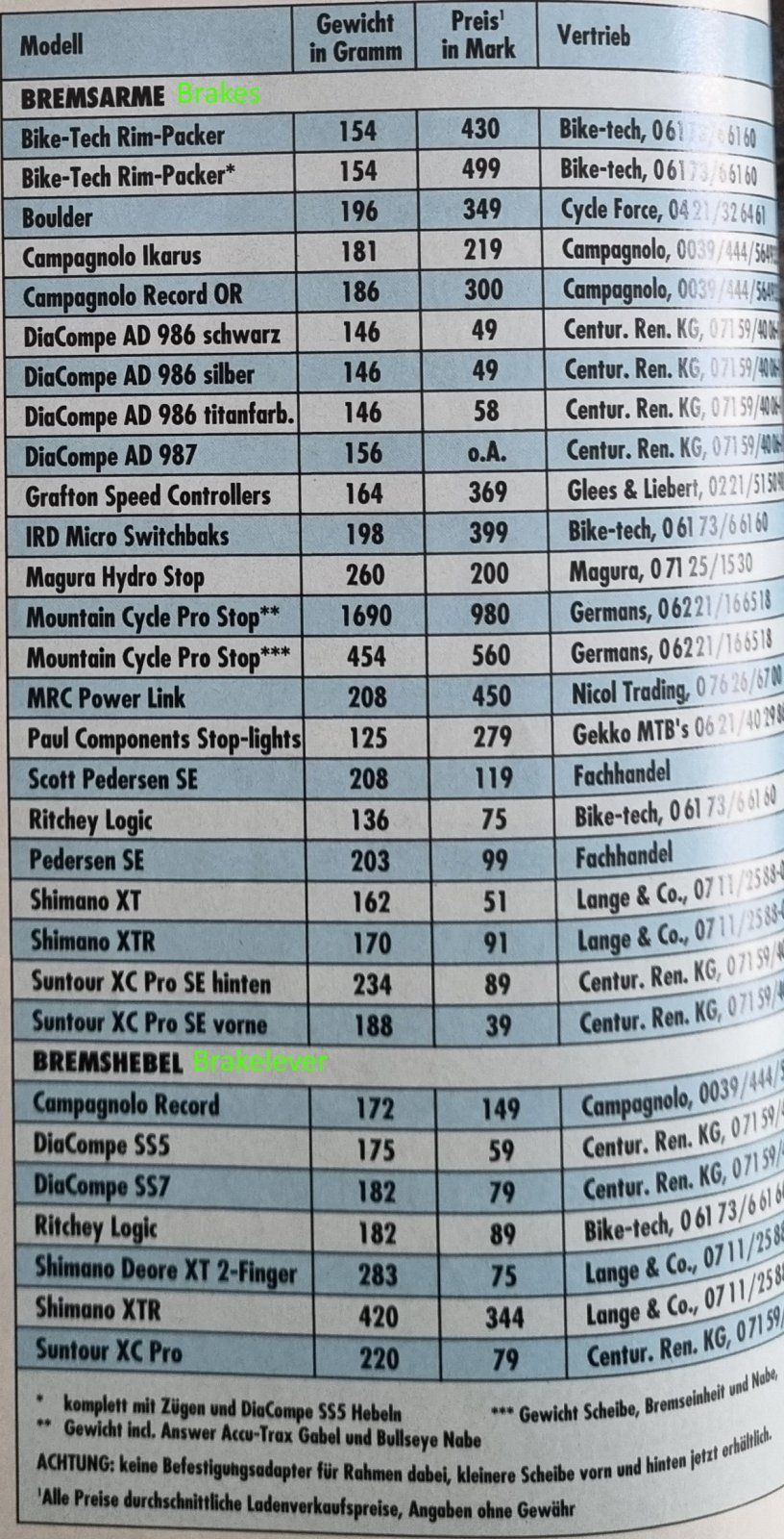

der große Bremsentest aus 1992

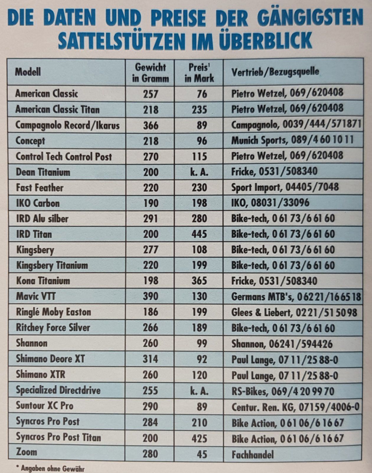

Sattelstützen aus Heft 8 1992
Vielleicht kann das jemand mal in Tabellen mit eintragen und wir ergänzen das nach?

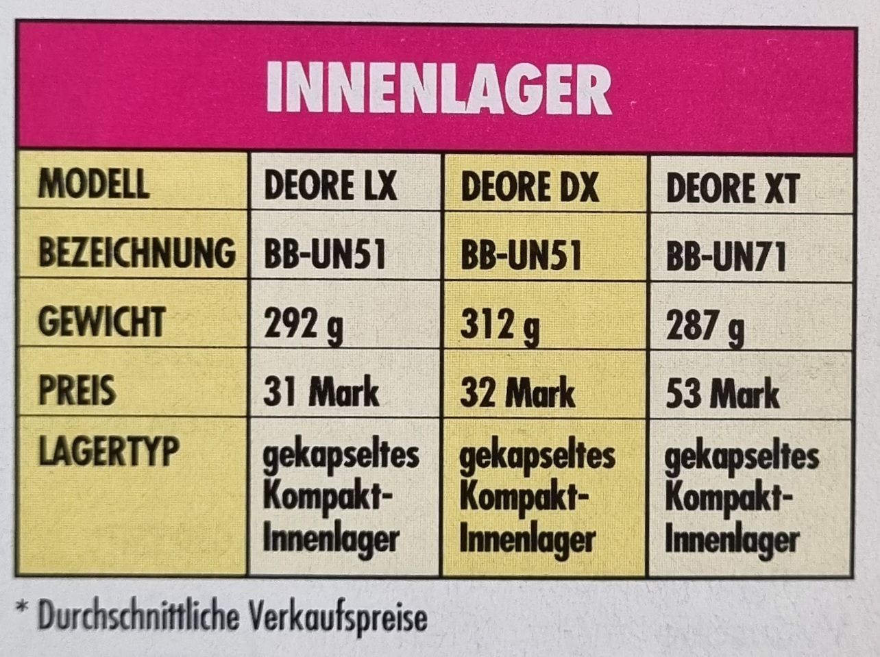

Oder Shimano XT Innenlager, hier 113,5mm BB-UN71
254gr, zu 287gr.
Kurbeln als drittes Bsp., vermutlich macht es Sinn, Kurbeln ohne Blätter, ohne Stahlschrauben usw. zu wiegen, hier XTR mit 503gr., 175mm ohne alles
Richtig gewogene Gewichte und Daten (wie Länge oder Durchmesser oder Ti-Schrauben usw.) wären schon gut.
Die Daten aus der Bike waren leider nicht wirklich selbst ermittelt oder z.T. zu Werbezwecken dort angegeben worden.
Genau, ohne genaue Angabe der Abmessungen und mit welchen Anbauteilen z.B. eine Bremse gewogen werden sollte, macht ein Vergleich wenig Sinn. Das ist für mich auch das Dilemma der Gewichtsangaben in der Bike, weil dort viel zu wenige Angaben gemacht wurden. Abgesehen davon, dass der wiegende Redakteur scheinbar oft einen Knick in der Optik, oder nur ungenaue, verkaufsträchtig geschönte Angaben der Hersteller zur Verfügung hatte.
Die Gewichtsangaben in der Bike sind also mit Vorsicht zu genießen, oder nur zur ungefähren Orientierung. Für eine tabellarische Gewichtsdatenbank sind die Angaben der Bike absolut nicht geeignet.

Anhang anzeigen 1676972 Anhang anzeigen 1676967
Anhang anzeigen 1676973 Anhang anzeigen 1676979
Anhang anzeigen 1676980 Anhang anzeigen 1676981
@joglo Vielen Dank!! Für meine Zwecke schon mal ein super Anfang, um mal ein Verständnis zu bekommen, wie sich die Standardkomponenten so unterscheiden😀
