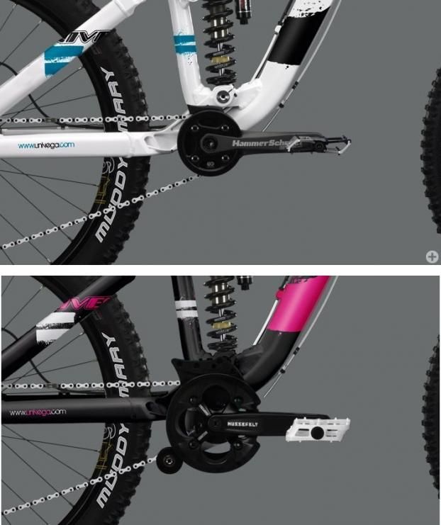

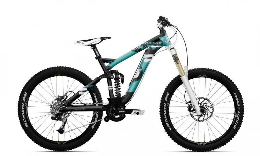

1. Allerdings scheint der Radstand sehr kurz zu sein und der Sitzwinkel sehr flach, daher frage ich mich, ob bei meiner Körpergröße von 1,79m eher die Rahmengröße L die richtige wäre?
2. Ist es überhaupt an dem Sitzrohr möglich einen Umwerfer zu montieren, sieht irgendwie merkwürdig auf den Bildern aus
Der Umwerfer soll die Kette vom großen Kettenblatt aufs kleine Kettenblatt und umgekehrt werfen
Natürlich würde ich noch Kurbel und Kettenführung tauschen müssen. War mir nur nicht sicher, ob da überhaupt ein Umwerfer dran passt, das Sitzrohr sieht unten "merkwürdig" aus..
Durch den Umwerfer solls ein wenig endurofreundlicher werden.
Der Raum zwischen Rohr und Feder vom Dämpfer sieht auch bissl eng aus, ob da ein Umwerfer drangeht wage ich mal zu bezweifeln. Ausserdem wird die Zugführung wenn dann behelfsmäßig, ich erkenne da keine Vorbereitungen (auf dem Handy).
Selbstverständlich gibt es das FR-5 und das zu einem deutlich höheren Preis.
Das FR-3 ist momentan im Angebot und reicht mir auch aus, nur eben 2 Kettenblätter vorne wären schön..
In dem Bild kann man das Sitzrohr unten besser erkennen, was meint ihr,
passt da noch ein Umwerfer?
wieso kontaktierst du nicht einmal univega selbst?
oder ist der händler, bei dem du es dir kaufen willst so inkompetent, dass er dir das nicht beantworten kann?
Der Händler meinte nur, dass das zu teuer wäre.
Ob er nur denkt, dass es sich nicht lohnt oder es nicht geht und nur die Hammerschmidt Getriebekurbel passen würde, hat er nicht gesagt.
E-Mail an Univega ging raus, kam noch keine Antwort.
Univega: "..Montage von Umwerfer und 2/3-fach Kurbel an das RAM FR-3 nicht möglich.."
Ich sehe da nur als Alternative die Hammerschmidt FR, liege ich da falsch?
Die HS ist ja doch enorm teuer, meint ihr der Geldaufwand lohnt sich überhaupt?
Das Univega könnte ich für 1530,- bekommen, dann kämen 400-500 für die HS drauf..
