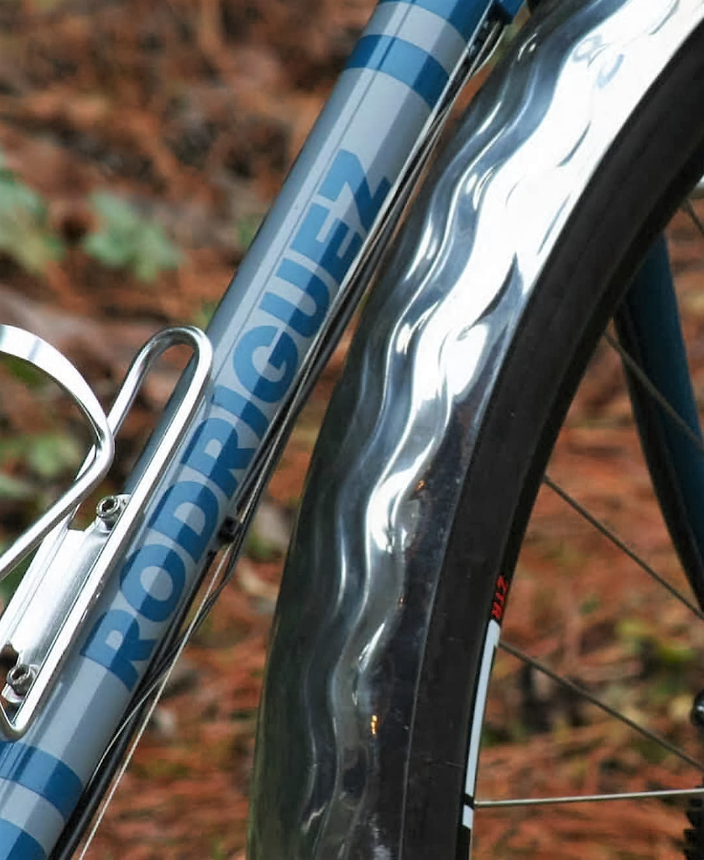

    Ich möchte dir auch unbedingt richtige Schutzbleche (10-15mm breiter als die Reifen, schön lang, sauber verlegt, ggf. mit Schmutzlappen) empfehlen.
    Sowas wie von @Rommos@Rommos :
    wp_ss_20190116_0005. wp_ss_20190116_0004. wp_ss_20190116_0003. wp_ss_20190116_0002. wp_ss_20190116_0001.
    Es ist ganz erstaunlich, was sowas gegenüber Steckblechen leistet. Gut gemacht bleiben selbst die Füsse trocken und überdies das Rad sauberer.
