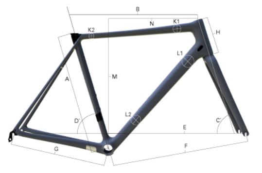

Irgendwie bin ich jetzt aber unschlüssig mit der Größe? Meine Daten sind:
Größe 185 cm
Körperlänge 152 cm
Schrittlänge 90,5 cm
Rumpflänge 66 cm
Armlänge 68 cm
Der Herr Verkäufer bei Rose meinte ich läge genau zwischen 57 und 59. Ich Persönlich denke eher das zu mir ein 59 er passt.
Bevorzugen tu ich eher eine Entspannt sportliche Sitzposition.
Da ich ja eher lange Beine hab hätte ich dann bei Größe 59 den Vorbau kürzer 90 mm statt 110 mm und ein paar mehr Spacer 30 mm statt 20 mm bestellt.
Gefahren bin ich das Rad noch nicht.
Da ich jetzt unsicher bin und hier es mit Sicherheit Leute gibt die mehr Ahnung von der Materie haben als ich, würde ich gerne eine Einschätzung von euch haben ob das so passt bzw. wie ihr Größe Vorbau und Spacer wählen würdet. Vielleicht ist ja jemand von euch das Rad schon gefahren und ähnlich groß.

Ich halte das 59er in jedem fall für das passendere rad. Mit knapp 570mm ist das Oberrohr auch nicht wirklich sehr lang..100-110mm vorbau ist da schon ok bei deinen maßen
Habe nahezu identische Maße und würde auch eindeutig das 59er nehmen, zumal du je nach Schuhgröße beim 57er mit Schutzblechen wahrscheinlich auch massive Toe-Overlap-Probleme bekommen wirst.
Ich denke der Rose Mann am Telefon hat Recht und Dich gut beraten...
Ich hatte letzte Woche ein 2018er Xeon Cross (mit laut Rose gleichem Rahmen/gleicher Geo) in 59 unter mir und es war mir geringfügig zu groß. Ich bin minimal unter Deinen Maßen: 183,5 und 89 (Rumpf glaube ich 65 und Arme 70). Ich hab mich nach langem hin und her gegen das Rad entschieden, da ich nach dem Probieren einiger andere Räder und endlosen Vergleichen der Maße rel. sicher war, dass mir 57 genau gepasst hätte.
Ich hatte 100er Vorbau drauf und Sattel rel. weit vorne und mir war es gefühlt mit den Händen oben vorne auf den Bremsen 1cm zu lang. Als ich dann noch merkte, dass ich auch noch unbewusst rel. weit vorne/zu weit vorne auf dem Sattel sitze war mir klar, dass sind zu viele Kompromisse bzw. Stellen mit 1cm, Vorbau, Lenker, Sattel. Die alle zusammengenommen macht denn genau eine die 2-2,5cm weniger der kleinere Rahmengröße, damit müsste dann alles etwa in der Mitte sein.
Soll heißen: Vermutlich bist Du genau so viel größer, dass der 59er schon für Dich passt ohne zu viele Kompromisse. Ich denke aber auch andersrum, dass der 57er mit 120-130mm Vorbau bei Dir auch noch ginge, ohne dass es zu eng wird. Bei langen Beinen könnte die Sattelstütze da aber schon recht weit rauskommen.
Da Du Dich aber ja für eine Größe entscheiden musst, würde ich an Deiner Stelle auch eher das 59er und mit kürzerem Vorbau nehmen.
In der Spacer/Lenker Höhe würde ich es nicht zu hoch nehmen, die Geometrie ist doch nicht so sportlich, außer Du kannst/willst nachher ggfl. noch Kürzen. Ich hatte 25mm Spacerturm bestellt und hatte das Gefühl auf einem Hollandrad zu sitzen, habe es 20mm tiefer gesetzt, also 5mm über Steuerrohr/-satz und fühlte mich wohl (und ich bin Rennrad/Rennlenker-unerfahren).
