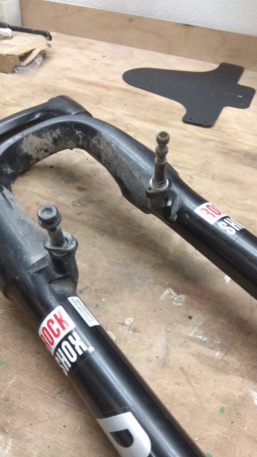

ich hatte bei meinem Alltagsrad eine Rockshox Dart 3 Gabel verbaut. Diese hat 8 Jahren ohne Wartung hinter sich (damals wusste ich es nicht besser). An der Gabel selbst ist so gut wie nichts mehr zu retten, daher soll eine neue her. Da das Fahrrad (Cube LTD Comp) an sich kaum mehr etwas wert ist, werde ich mir eine gebrauchte Gabel suchen dürfen.
Daten:
Schaftdurchmesser 1 1/8 Zoll
Schaftlänge mindestens 20,5cm
Federweg: 100mm
Schnellspanner 9mm
Kanti-Aufnahme
26''
Nun die Frage: Kennt ihr Modelle, die diese Kriterien erfüllen und zu brauchbaren Preisen gebraucht/neu gehandelt werden? Ich habe keinen Überblick über den Markt, was Federgabeln angeht und suche mich noch tot.
Gruß,
Flo
Oh mann. Ich bin heute wohl etwas neben der Spur. Ist natürlich eine 26'' Gabel. Ich habs mal oben geändert
Bzgl Kanti: Es kann gut sein, dass das einen anderen Fachbegriff hat. Ich bin mit Scheibenbremsen groß geworden ;) . Die Aufnahme ist für eine Magura HS33. Ich habs mal abfotografiert an der alten Gabel
