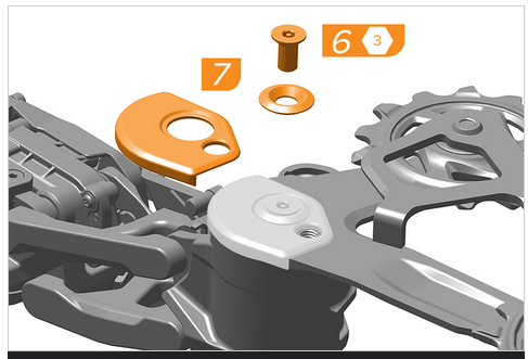

Bei meiner letzten Ausfahrt hat sich der Schaltungskäfig meiner GX Transmission gelöst. Die aktuelle Situation ist in den angehängten Bildern sichtbar. Zum Glück konnte ich zurück zum Ausgangspunkt rollen und musste nicht stundenlang nach Hause schieben.
Meiner Meinung nach fehlt aktuell nur folgende Schraube Nr. 6:
(Bild von hier: https://docs.sram.com/en-US/publications/5jblJ4SRpeHwjcuWG1vPy4/UM - Transmission#hashItem=cage-replacement-without-damper)
Weiss jemand ob/wo man diese Schraube her bekommt? Leider habe ich bei den gängigen Onlineshops nichts passendes gefunden.
Oder braucht es gleich den ganzen Käfig inkl. Dämpfer/Clutch neu? (z.B: https://www.velofactory.ch/SRAM-Kaefig-Montageset-fuer-GX-Eagle-Schaltwerk-AXS-T-Type-Transmission)
EDIT: Ganzer Käfig ohne den Dämpfer scheint folgende Part Nr. zu sein: 11.7518.104.024
Vermutlich werde ich es einmal damit versuchen, auch wenn wirklich nur diese eine Schraube zu fehlen scheint:
