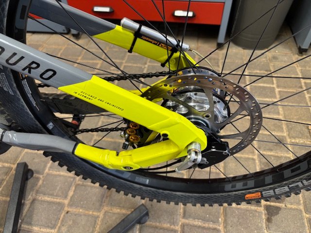

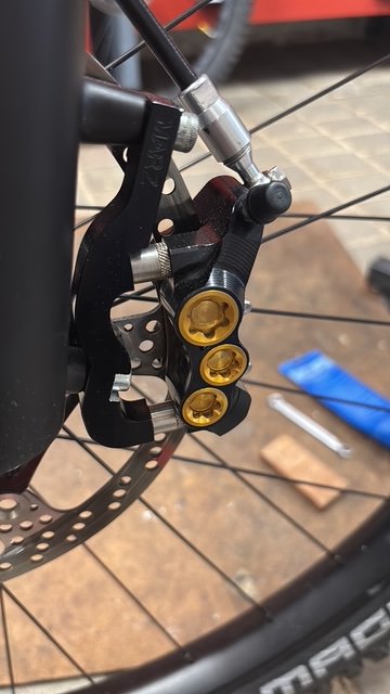

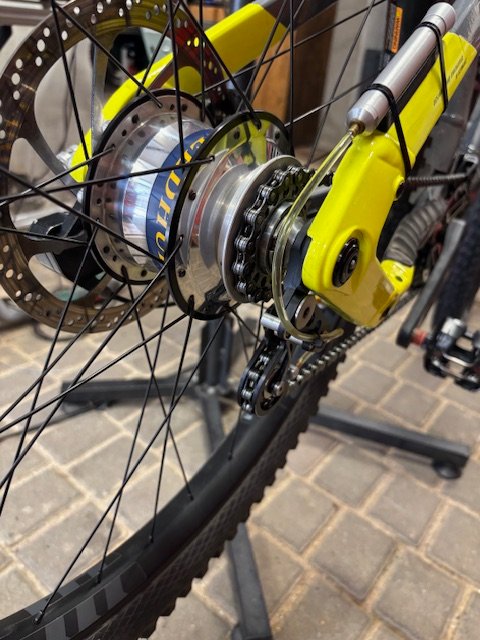

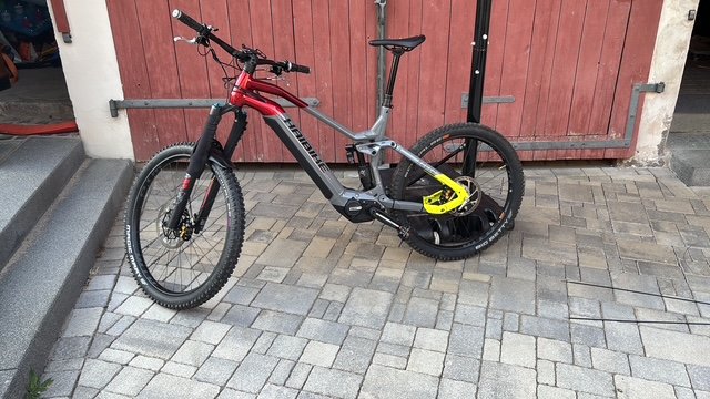

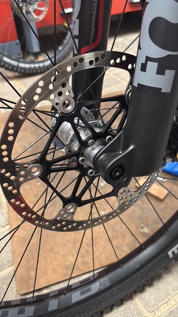

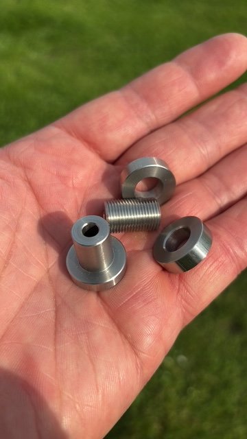

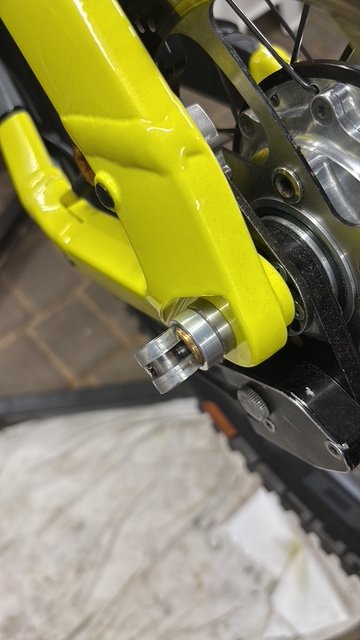

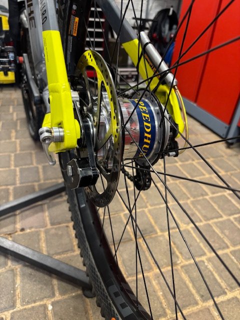

Es war mir ein Bedürfnis, das Haibike Nduro 7 auf eine Rohloff umzubauen. Wieso? Weil mir eine Kettenschaltung in jeder Hinsicht missfällt. Des weiteren, wurde mir ständig gesagt, dass dies nicht so trivial erscheint und man viele Sachen beachten muss. Es müsste zwangsweise eine Rohloff A12 verbaut werden. Man betrachte bitte das Bild 7, denn diese vier Teile sind nötig, dass eine Rohloff mit Schnellspannachse sicher in ein 12mm Steckachsrahmen eingebaut werden kann. Ok und noch eine Drehmomentstütze, die ich jetzt hier nicht einzeln aufgeführt habe. Was mir als nächstes missfiel, waren die Magura MT7. Da ich ein paar nette Hope M6 TI hatte, mussten die auch noch mit eingebaut werden. Ach was eine Wohltat, diesen komischen Magura Kunststoff vom Bike zu verbannen.
