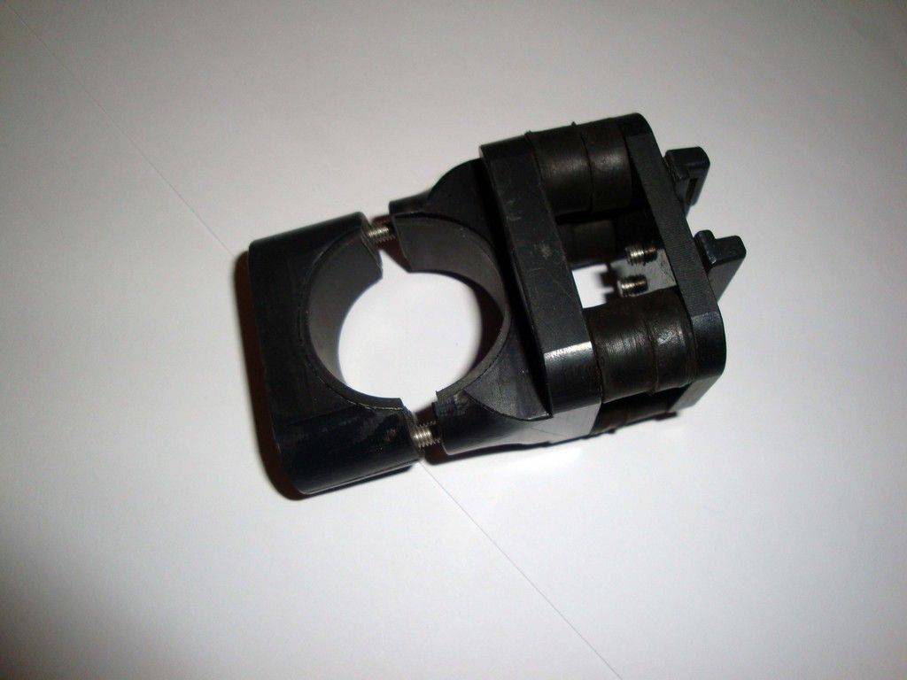

Hallo,
ich habe mir den Halters für obige GPS Geräte mal vorgenommen und diesen, dank des Maschinenpark des Nachbarn etwas verfeinert.
Dabei standen mir Drehbank und Fräse zur Verfügung. Es ginge aber auch mit einer Standbohrmaschine und einem Maschinenschraubstock. Allerdings benötigt man in meinem Fall einen 35mm Bohrer, denn das ist der Durchmesser des Vobaus. Eigentlich wird die Schelle am Lenker montiert. Nach dieser Aktion liegt der Halter nun vollflächig auf dem Vorbau auf. Damit er nicht verrutscht, habe ich ein Stück Gummi untergelegt. Die weißen Kabelbinder habe ich zur besseren Sichtbarkeit montiert, diese werden noch durch schwarze ersetzt. Die Nuten für die Kabelbinder sind leicht angeschrägt, so dass diese nicht heraus rutschen können.
So ruht der Halter nun auf dem Vorbau
Aus der Sattelposition sieht man gut, wie der Halter formbündig auf dem Vorbau aufliegt.
Das Gleiche von vorn
Nochmal mit eingeklinktem Gerät von der Seite,
und aus der Sitzposition.
So die Halteschalen für die neue 62er Serie die Gleiche ist, sollten diese hier auch passen.

Vielen Dank für deine Hinweise!
Ich werde das Gerät noch sichern, dazu habe ich mir einen O-Ring besorgt, der durch den Befestigungspunkt für die Handschlaufe passt. Dieser kommt dann um den Halter, bevor das Gerät eingeklickt wird. Es verhindert dann zwar nicht, dass sich das Gerät aus der Schale befreit, allerdings kann es dann nicht herab fallen.
Das Problem mit den Batterien habe ich wie folgt gelöst, nachdem ich etwas darüber gelesen hatte.
Erstens benutze ich Sanyo Eneloops, welche sehr press im Halter sitzen. Dann habe ich über die Akkus und an dem Batteriefachdeckel etwas Frischhaltefolie befestigt. Diese kann ruhig aus dem Gerät heraus ragen. Dazwischen habe ich transparentes Silikon gespritzt (vorsicht, nur ganz dünn auftragen) und den Deckel kurz geschlossen. Nach dem öffnen nimmt man nun die Folie über den Batterien mit dem Gehäusedeckel heraus, lässt das Silikon aushärten (1 Tag) und schneidet es dann mit einer Schere etwas zurecht. Bevor ich nun den Deckel wieder schließe, lege ich diese Silikonscheibe zwischen Akkus und Batteriefachdeckel und mache den Verschluss zu. Nichts bewegt sich mehr im inneren des Batteriefaches.
Da ich aber die weißen Kabelbinder wieder entferne und gegen schwarze ersetze, werde ich mir zur besseren Dämpfung auch dickere Gummis unter legen. Hast du deinen Halter auch selbst gefertigt? Schöne Arbeit jedenfalls. Die Dämpfer sind aus dem Computerbereich/Festplattendämpfer?

Wie aber kommt deine Halterung zu Stande?
Ähm Peter, ja wie geil ist deine Halterung denn eigentlich?
Könntest Du das Teil nicht mal zu Garmin schicken für nen Nachbau, damit es endlich mal ne anständige Lenkervorbauhalterung von der Stange gibt?
Dein Unterbau vom Halter sieht mir nach Spezialanfertigung aus oder gibt es das irgendwo so zu kaufen?

Hallo,
nein die Gefahr sehe ich nicht, da ich die Auflage für die Kabelbinder etwas geneigt gefräst habe. So zieht sich der Kabelbinder automatisch etwas nach innen. Ein Loch wäre ok, würde aber größer ausfallen und dadurch das Material zusätzlich schwächen, was ich vermeiden wollte. Dadurch, dass das Ganze auf Gummi gelagert ist (mittlerweile habe ich 2mm dicken Gummi unter dem Block) kann man die Kabelbinder richtig fest anziehen und so bleiben sie auch unter Spannung. Ich verwende dazu eine spezielle Zange für Kabelbinder.
