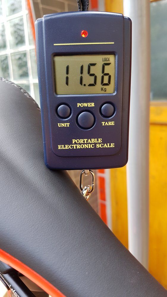

So... Heute angekommen! Rahmengröße L.
Danke nochmal für die Unterstützung.

Aber, und das kann ich als Laie beurteilen:
Gegenüber dem 29er vom Kollegen (ein Kellys aus 2013 NP 1.299,-, gewogene 15,5 kg) tuen sich Welten auf!
Ich hätte nie gedacht, dass man 4 kg Gewichtsunterschied am Rad so extrem merkt!
Prozentual macht das ja beim Systemgewicht nicht sooo viel aus.
Bin absolut begeistert und möchte noch unter 11kg kommen.
