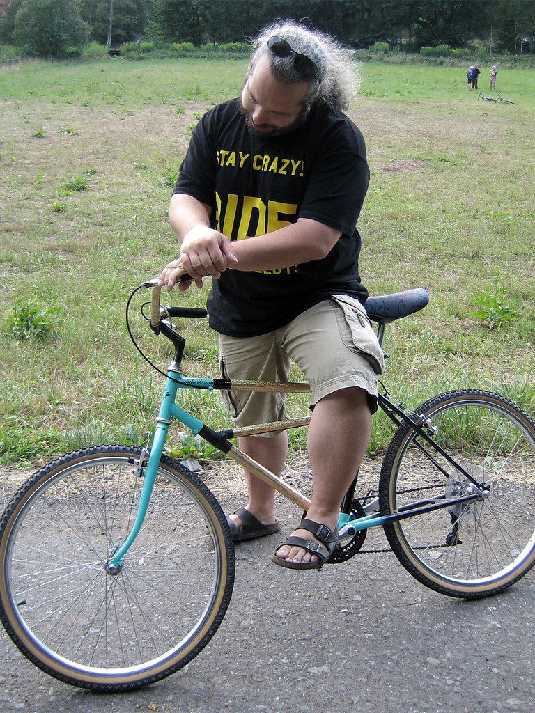

mal auf die Schnelle, ist es so ein Rahmen von dem hier (unten) umgebautren Rad ?
Also ohne diese Mittelstange die vom "Bastler" aus dem oberen Foto manuell hinzugestrickt wurde um das Cruiserfinish besser hinzubekommen.
Komponenten waren Suntour XC 9000 18Gang, aus der Gruppe sehr leicht laufende Schraubkranznaben, alles in etwa auf XT-Niveau, gerader Lenker, breit bauende Bremsen, Kurbel mit Schutzscheibe und Aufsetzschutz, Schaltwerkschutzbügel, rel. dünne, 1,5"-Reifen(meine ich).
zuhause habe noch bessere Fotos und ich darf gar nicht sagen dass ich das Rad noch einmal im Karton rumstehen habe.
Jaaa..dieser Rahmen mit dem dezent schmalen Hinterbau isses!!!! :lol: :lol: :lol:
Das kommt hin!:D
Der Vorbau ist ebenfalls identisch, nur ist mein Rahmen um einiges kleiner....
Ich mag den Rahmen einfach irre gerne, schön filigran gebaut, ideal für meine bessere Hälfte als Überraschung unterm Tannenbaum.:cool:

Du kannst von mir (der Dicke auf dem oberen Bild) günstig eine mittlerweile seltene (geschätzt '88) Sachs Rival Schaltung bekommen: Daumehebel mit MicroIndex, SW und UW. Passend fürs Hercules, die Teile waren bei einem Competition von Hercules, das ca. 1 oder 2 jahre älter als dein Supercompetition ist, verbaut.
