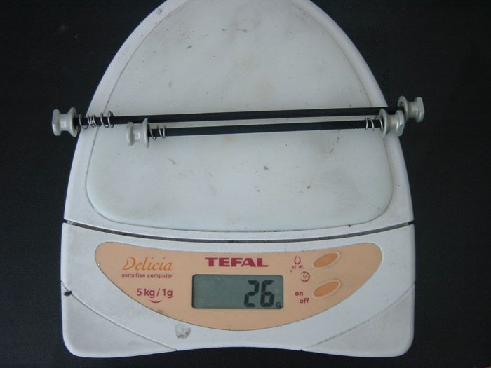

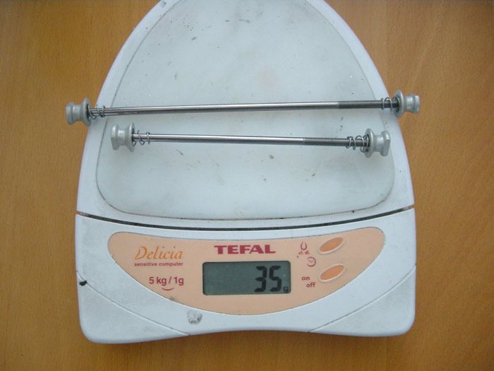

ich fahr die dinger an meinem rennrad.
da hat es keine scheibe dazwischen, es reibt an der gabel aber da die oberfläche glatt ist passiert da nichts.
ich hab sie hin und wieder auch an meinem bike dran gehabt wo ich eine SID verbaut habe. da gehts mit dem 10er maulschlüssel ohne probleme. hinten ebenfalls.
allerdings würd ich die an einem bike mit SID federgabel nicht empfehlen. Titan achsen sind weicher und sorgen für flex. mit stahlachsen ist die gabel deutlich steifer. wenn du ne FOX oder dergleichen fährst mag das gehen, an ner SID würde ich abraten es sei denn du bist ein leichtgewicht.
die dinger gibt es im übrigen auch mit alu-achsen (26g). dann aber definitiv nicht fürs grobe gelände...
zudem waren meine achsen zu lang. vorne etwa 5mm, hinten ca. 3 cm.

Whoa! :daumen: ! Danke für die ausführlichen Informationen!
Ich fahre keine SID, und vermute mal, daß es in Sachen Steifigkeit keine Probleme geben würde. Allerdings sind die Beine meiner Gabel nur eloxiert und nicht lackiert, deshalb mache ich mir Sorgen wegen der fehlenden Unterlegscheibe.
Wenn Du sagst, daß das kein Problem sei, werde ich die Dinger wohl mal ausprobieren müssen. Das Gewicht ist ja schon SEHR gut, das muß man sagen.
