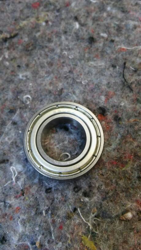

Gilt das ebenfalls für das MK8? Habe eines der Hauptlager demontiert, da ich dort Spiel entdeckt hatte. Allerdings scheinen mir die Innen- und Außenringe komplett ident? Ein 3mm Unterschied sollte ja mit dem Auge erkennbar sein :-D
Ich habe meinen Post oben mit einem Link ergänzt. Da siehst du was gemeint ist. LV hat erst später die Hauptlager mit breiterem Innenring eingeführt. Ich weiss nicht mehr, mit welchem MK. Da du eines demontiert hast, kannst du ja nachmessen und genau das bestellen, was du ausgebaut hast Oder direkt bei LV bestellen. Dann brauchst du nicht mal die Bezeichnung.
Dann haben sie das offenbar beim Mk9 eingeführt, am MK8 scheint es ein ganz normales Lager zu sein (6902 VRS Bezeichnung). Danke für die Aufklärung!

Doch, sie sind anders. Die Lager am MK9 haben den breiten Innenring.
Mal davon abgesehen würde ich niemals Lager mit ner (nicht berührenden) Blech-Deckscheibe verbauen. Da gehört ne anständige Gummidichtlippe dran - keine Spaltdichtung.
