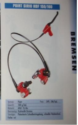

gab auch noch eine die ziehmlich genauso wie ne magura aufgebaut war - ich meine von point?
von twp habe ich neben den bekannten austauschgriffen für magura auch mal rattenscharfe nehmerzylinder samt cnc-gefrästen haltern gesehen, weiss aber nicht ob die auch zur serienreife geschafft haben.
war point...
