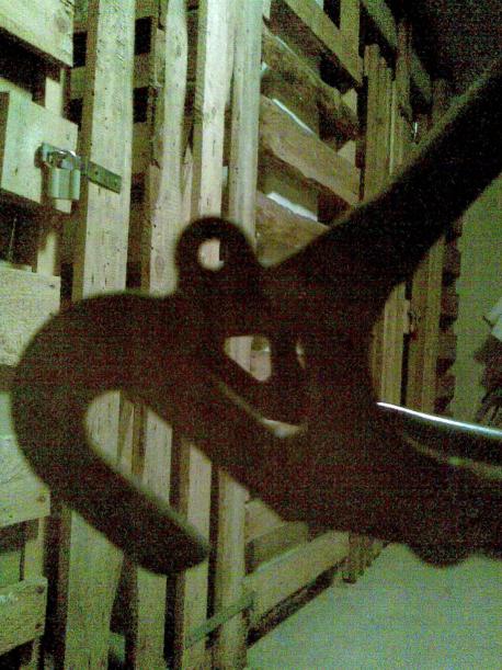

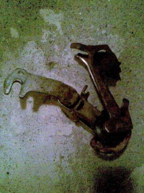

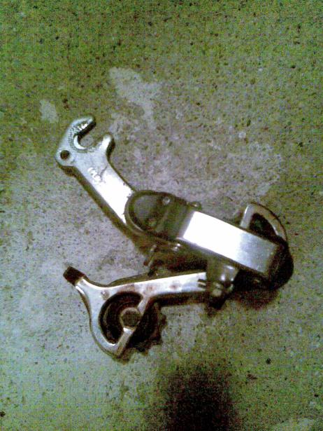

So, im Anhang mal das nicht vorhandene Schaltauge, und das dazu gehörige Schaltwerk. Dieser Dinosaurier (so sieht dieses gebogene Ding am Schaltwerk aus), gehört dorthin wo die Spannschraube vom hinteren Laufrad rein gehört. Wird auch damit fest gemacht!
Gibt es sowas heute noch?
An Singlespeed habe ich auch gedacht, doch würde ich es gerne erstmal anders versuchen.
Habe nämlich noch ne 8-fach Kassette (24er Schaltung) von Shimano, Shimano Shifter usw. rum liegen.
Was gibt es da für Möglichkeiten?
Kann ich mein vorhandenes Schaltwerk irgendwie benutzen?

Was mich jetzt aber interessiert: warum willst du noch so viel Geld ( für z.B. HS33, pulvern oder lackieren und vor allem die ganzen übrigen Anbauteile ) und Arbeit in die olle Möhre stecken?
Mit Starrgabel gibt´s doch sicher neu was in der selben Preislage. Dafür passen dann aber auch die aktuelleren Komponenten, falls ( natürlich bald ) mal was kaputtt gehen sollte.
- Weil es spaß macht!
- Weil ich jemanden kenne der in der Arbeit gegen ein tragerl Bier Pulvern kann.
- Weil es mir unheimlich viel bringt! Selbst ist die Frau, und das Wissen was man damit aufbaut kann sicher nicht schaden.
- Weil der Rahmen noch gut ist.
-Und weil ich mir was in den Kopf gesetzt habe, und das muss meistens passieren :cool:;)
