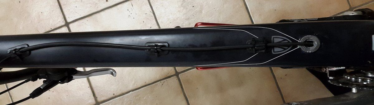

so, hier noch ein paar bilder. die stützscheibe hab ich noch nicht lackiert. wenn ich es überhaupt mache. der erste leitungshalter nach der scheibe ist in das gewinde des zweiten flaschenhalterniet geschraubt. die anderen beiden sind geklebt. der vordere halter ist absichtlich schräg, so läuft die leitung sauber um das steuerrohr rum ;)

Eine Hydraulik Leitung unten am Unterrohr. Für mich wäre das der Supergau, aber wenn die Strippe SOOO störend ist und man vor zusätzlichen Löchern Angst hat, kommt man wohl nicht drum herum...
erst informieren, dann anprangern. erstens ist es keine hydraulik sondern eine normale schaltzughülle mit zug. und was machst du mit der bremse? die läuft am sattel nur wenige cm vom rotierenden laufrad, in das doch auch mal ein ast oder so kommt, vorbei. von daher...
Die Rede war von Stealth insofern bin ich von der Reverb ausgegangen. Eine andere Variostütze mit innenverlegtem Zug die den Namen "Stealth" trägt ist mir bisher nicht bekannt... Egal!
