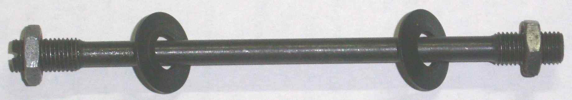

Hast du ein Foto von dieser Schraube?
Daaaaa....., gefunden!!!! S Haus verliert nix!
Hier die Abmasse:
Gewinde: Standard wie sonst auch bei Innenlagern (M8x1?), Beide Seiten 15mm
Gewindefrei: ø6 x 100mm im Übergang zum Gewinde mit Radius Rweiss nicht
