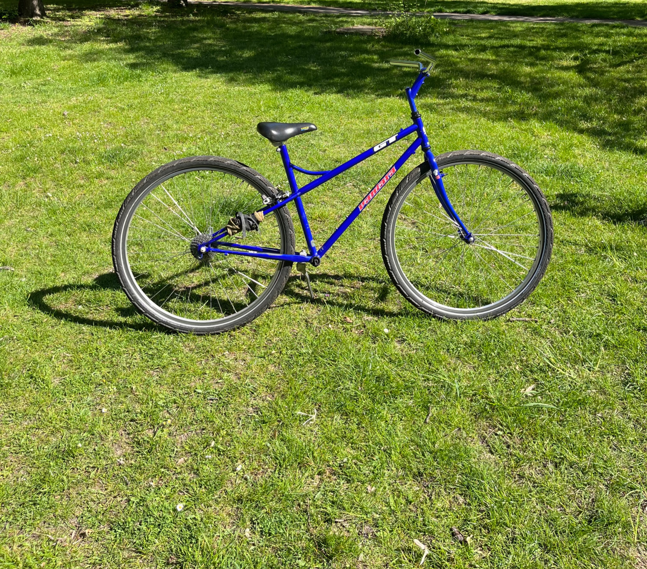

Es ist nicht so das ich Sammelfäden Sammel, aber ich hätte gern ein eigenen Faden nur für meine Trekking Bikes, da ich diese so gern hab, und sehr gerne fahre ❤️
Und anfang möchte ich mit dem GT meiner Tochter🥰
Als ich heute meine Tochter gefragt habe ob wir jetzt mal endlich einen Frontgepäckträger an ihr 24“ Puky montieren wollen, kam die Gegenfrage:
Wollen wir nicht lieber mein GT umbauen?😍
Das GT Vantara habe ich vor einigen Jahren bei Kleinanzeigen in einem neuwertigen Zustand gefunden😍
Nachdem ich es damals abgeholt hab und stolz Zu Hause vorgeführt hab, kam die berechtigte Frage von meiner „etwas“ besseren Hälfte:
Noch eins?!🤦‍♀️🤷‍♀️
Ich hab sehr gut argumentiert und meinte:
Das ist für unsere Tochter!😬
(Damals konnte die kleine noch nicht mal Fahrradfahren)😅
Jetzt ist die kleine groß genug, um gerade so aufzusteigen und auch wieder abzusteigen.
Also wird es Zeit, dieses Rad etwas auf zu Möbeln 🔥

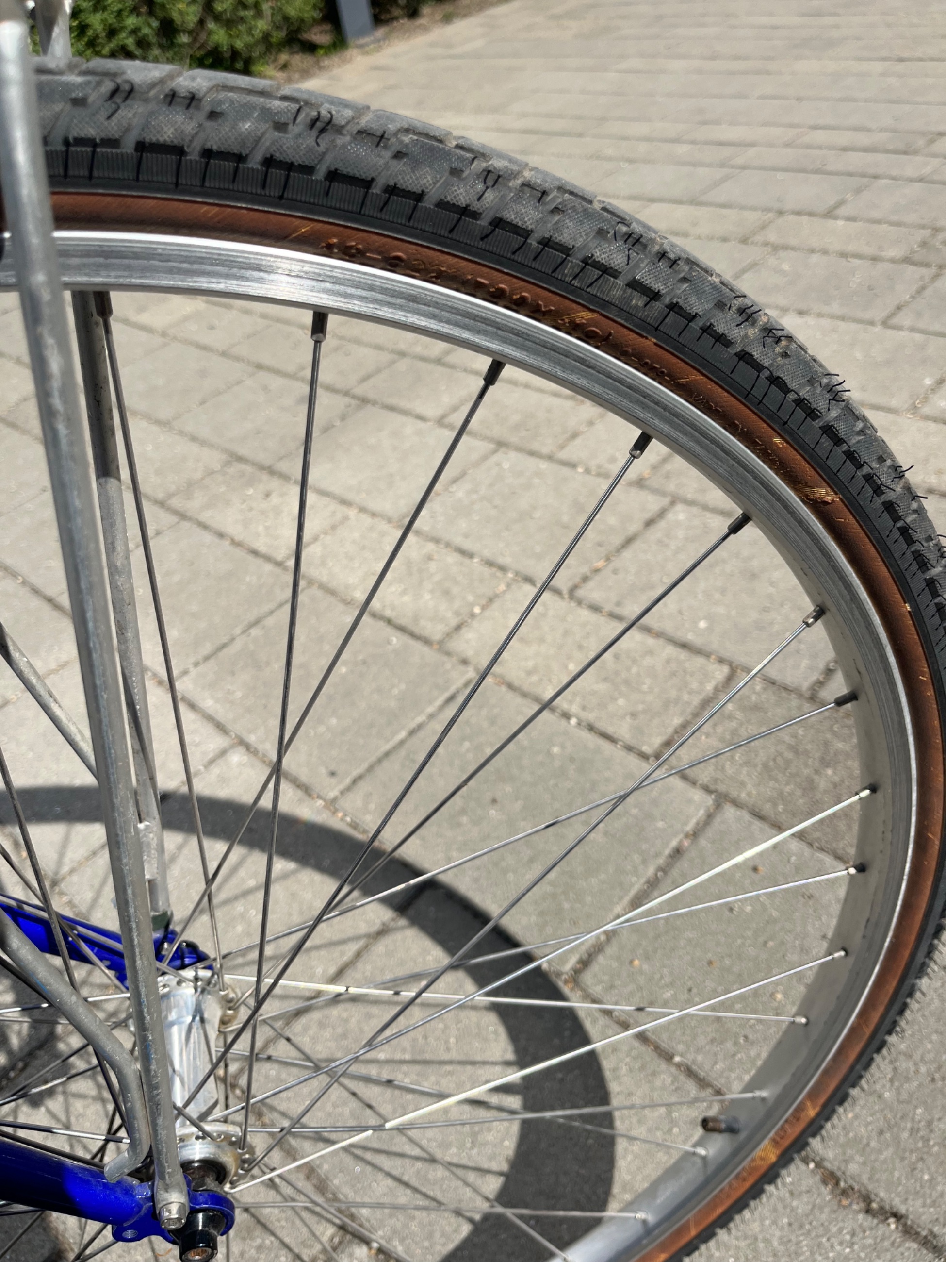

Die originalen Reifen mit dem GT Logo müssen etwas fetteren Walzen weichen, da gibt es bei mir zumindest ein Weines und ein lachendes Auge.
Die Flanken der Original Bereifung ist recht hart und fängt schon an zu zerbröseln.😥
Außerdem halte ich dickere Reifen für ein absolutes plus an Sicherheit.
Falls jemand die Original Bereifung haben möchte, kann er mir gerne schreiben.

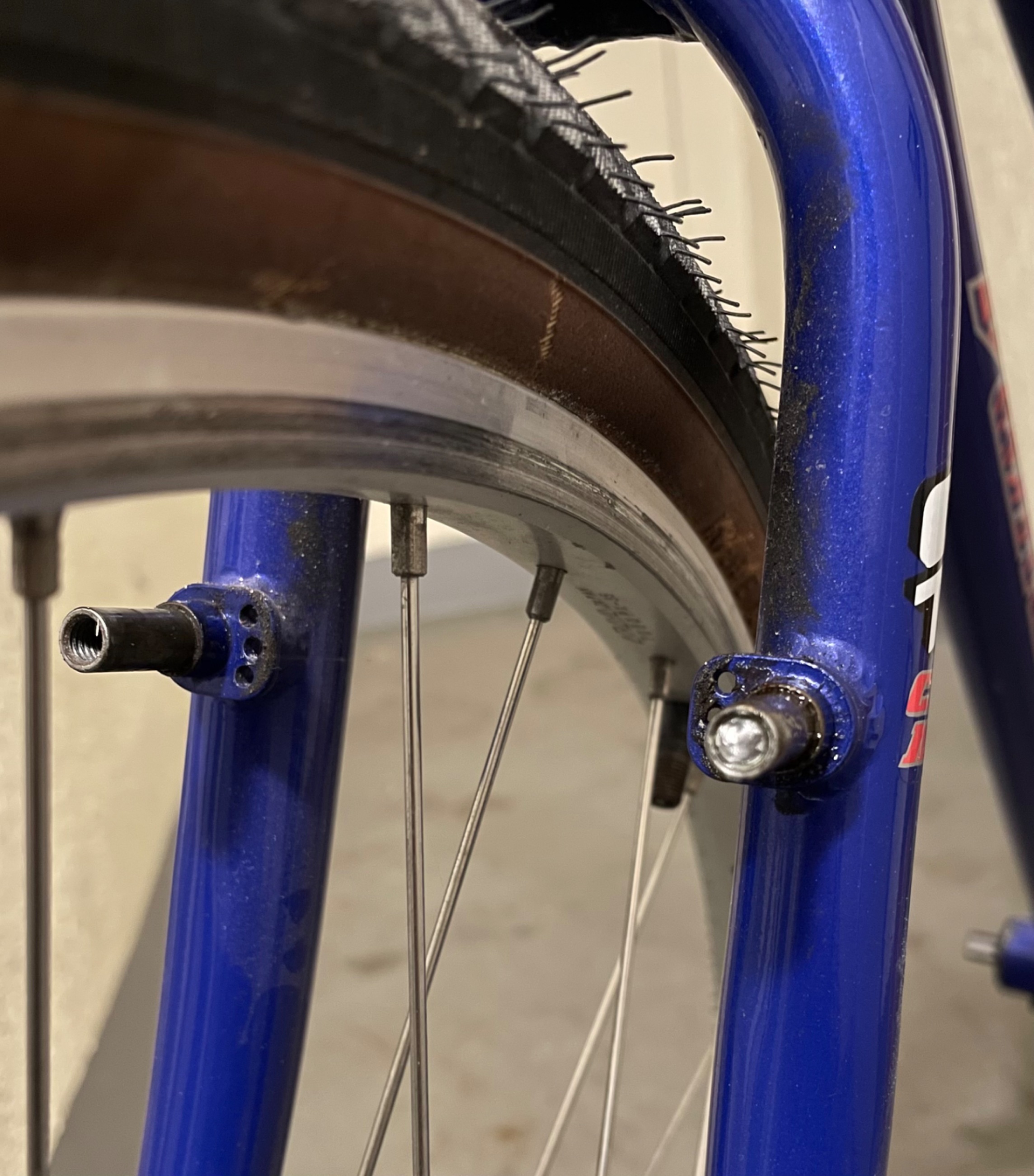

Und genau mit denen hatte ich gerade meine pure Freude😵‍💫

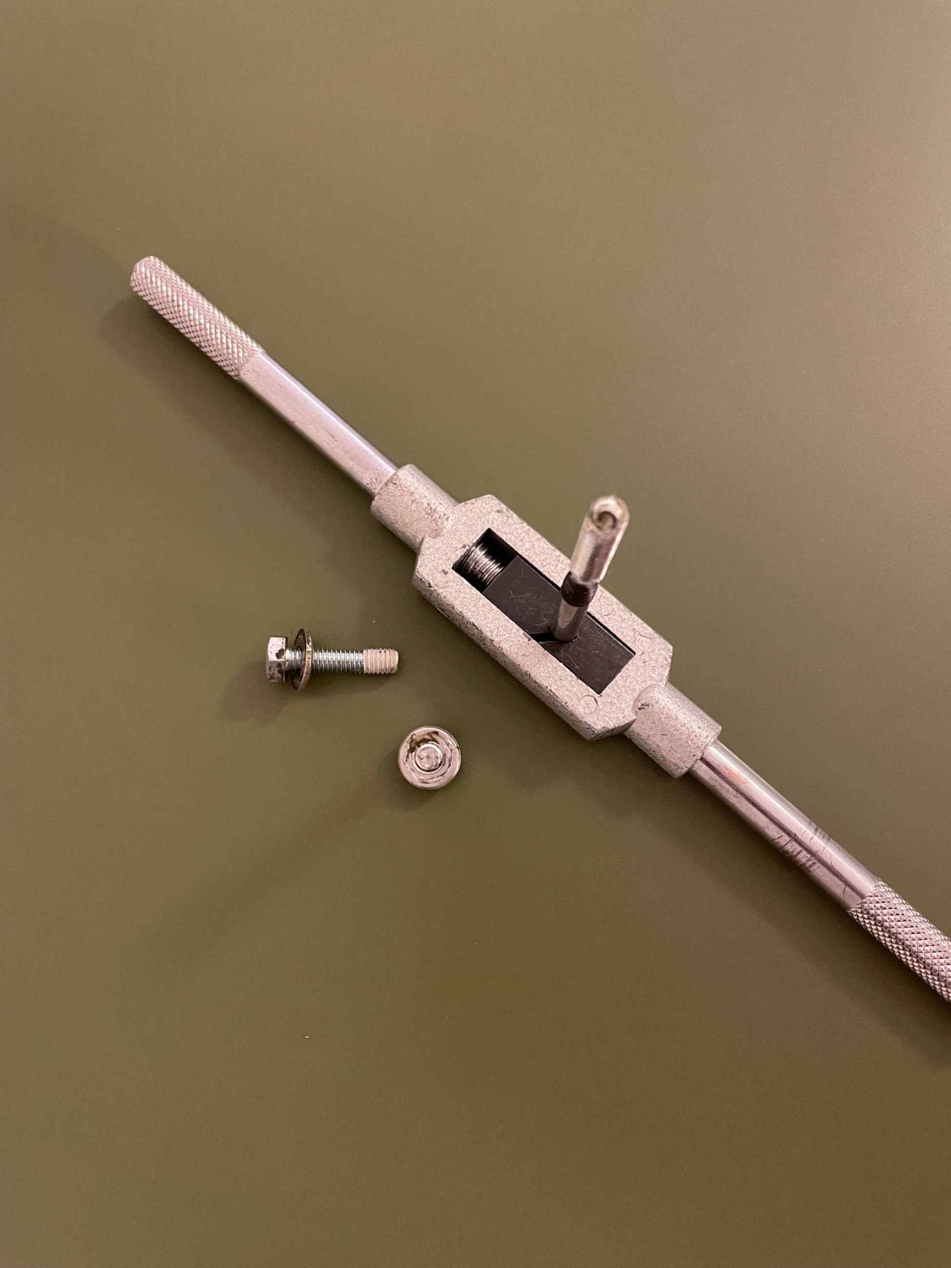

Beim abschrauben der linken Bremse ist mir die Schraube abgerissen☹️
Mist, das geht ja gut los ☹️
Die erste Großbaustelle ist eröffnet🚧✔️
Ich dachte, jetzt geht das große bohren und Gewinde nachschneiden los.
Zum Glück musste ich nur bohren und konnte das Gewindestück mit einem linksausdreher in einem Stück rausdrehen😀
Der Stift ging astrein raus✔️
Das war die schnellste Abarbeitung einer Großbaustelle in meinem ganzen Schrauber leben, würde ich sagen😀
Da ist er, der Übeltäter
Die Party kann losgehen 🥳 🕺🛠️

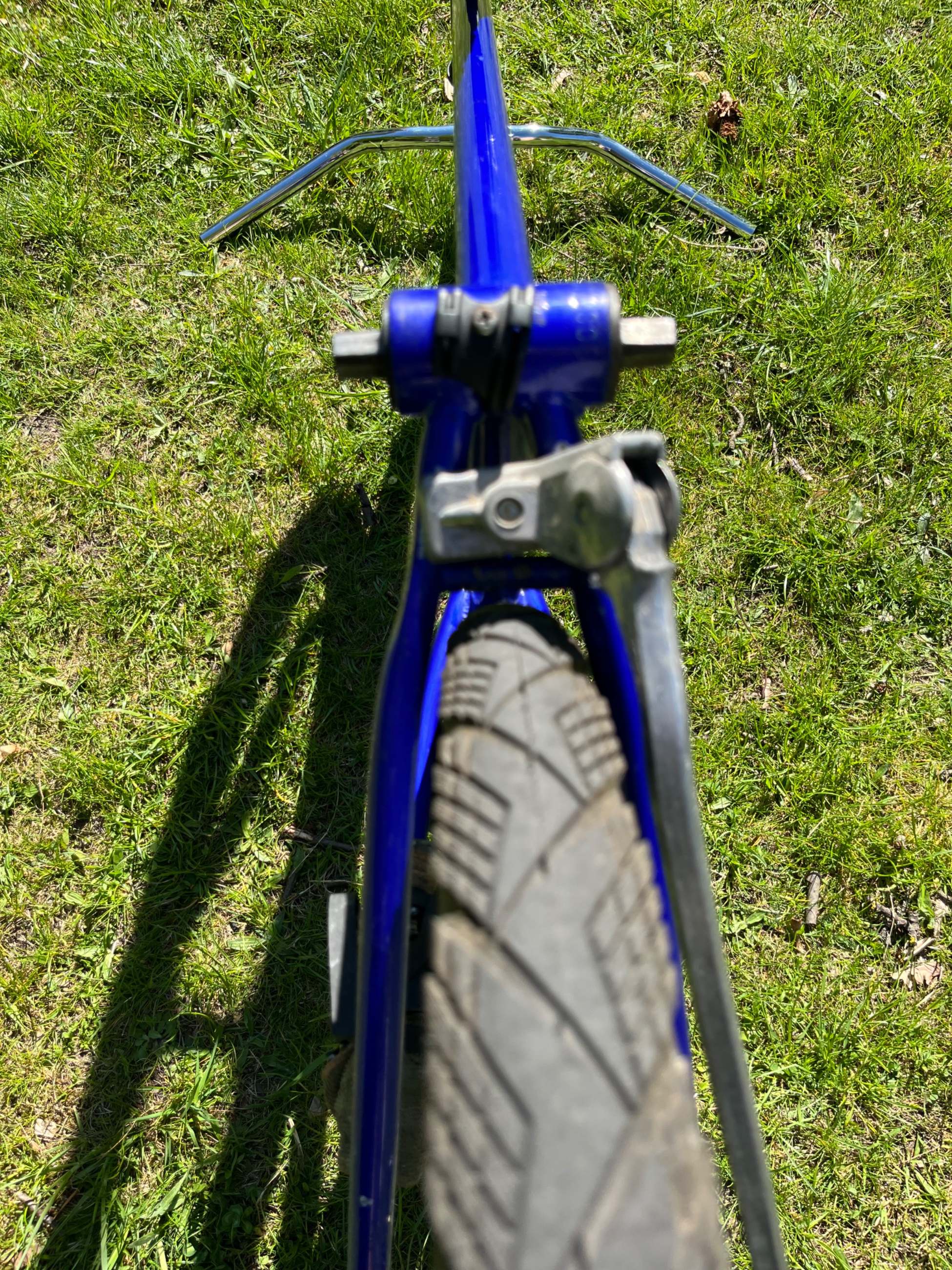

Wow das ist mal ne anständige Geo für so ein altes Fahrrad.
Sogar der Originallenker sieht total bequem zu greifen aus.
Ich wünsche, hoffe… nein weiß, dass du da etwas Feines draus machst.
Es gibt ja schöne, moderne U brakes. Ggf. ist da die Bremsleistung besser?

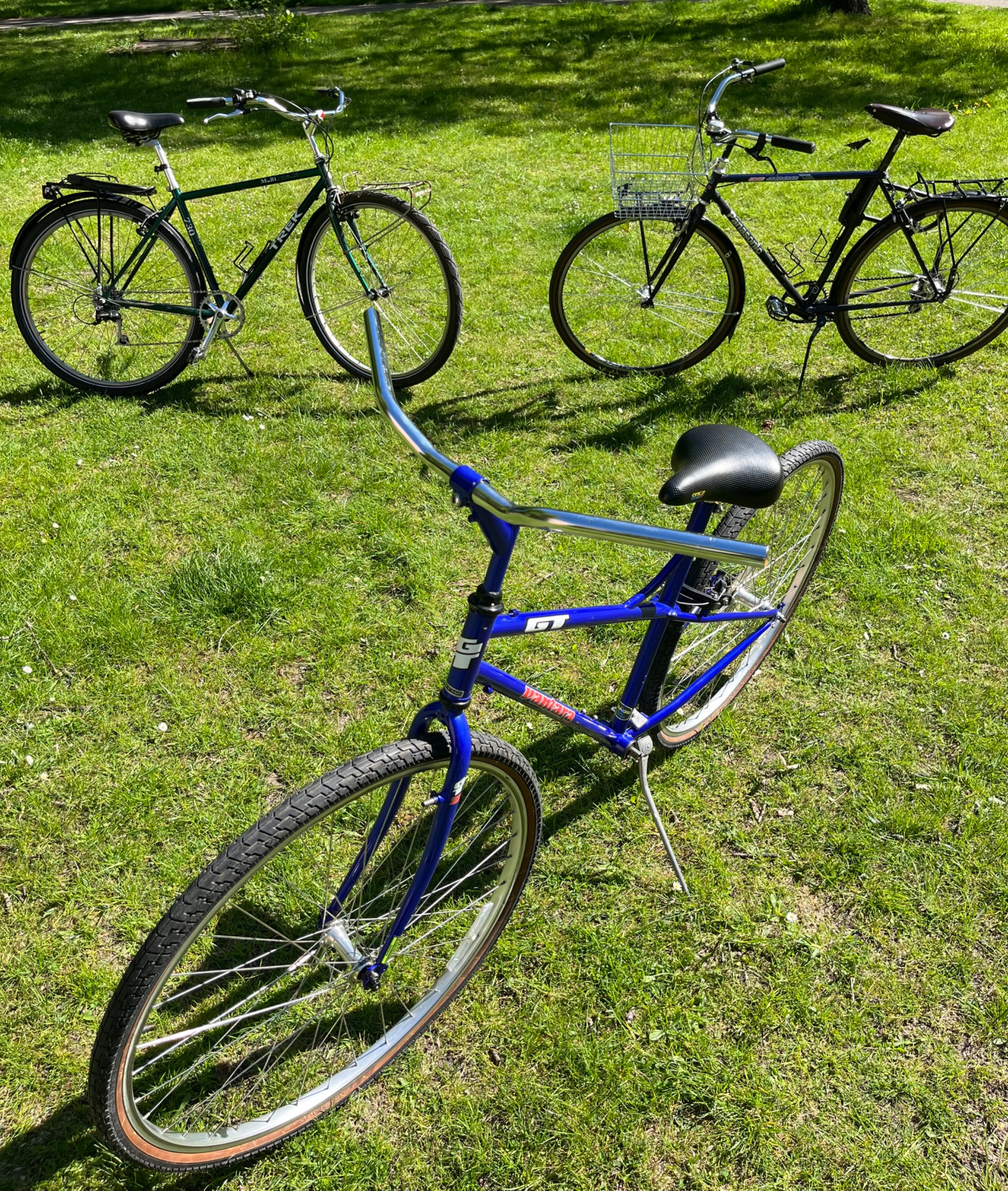

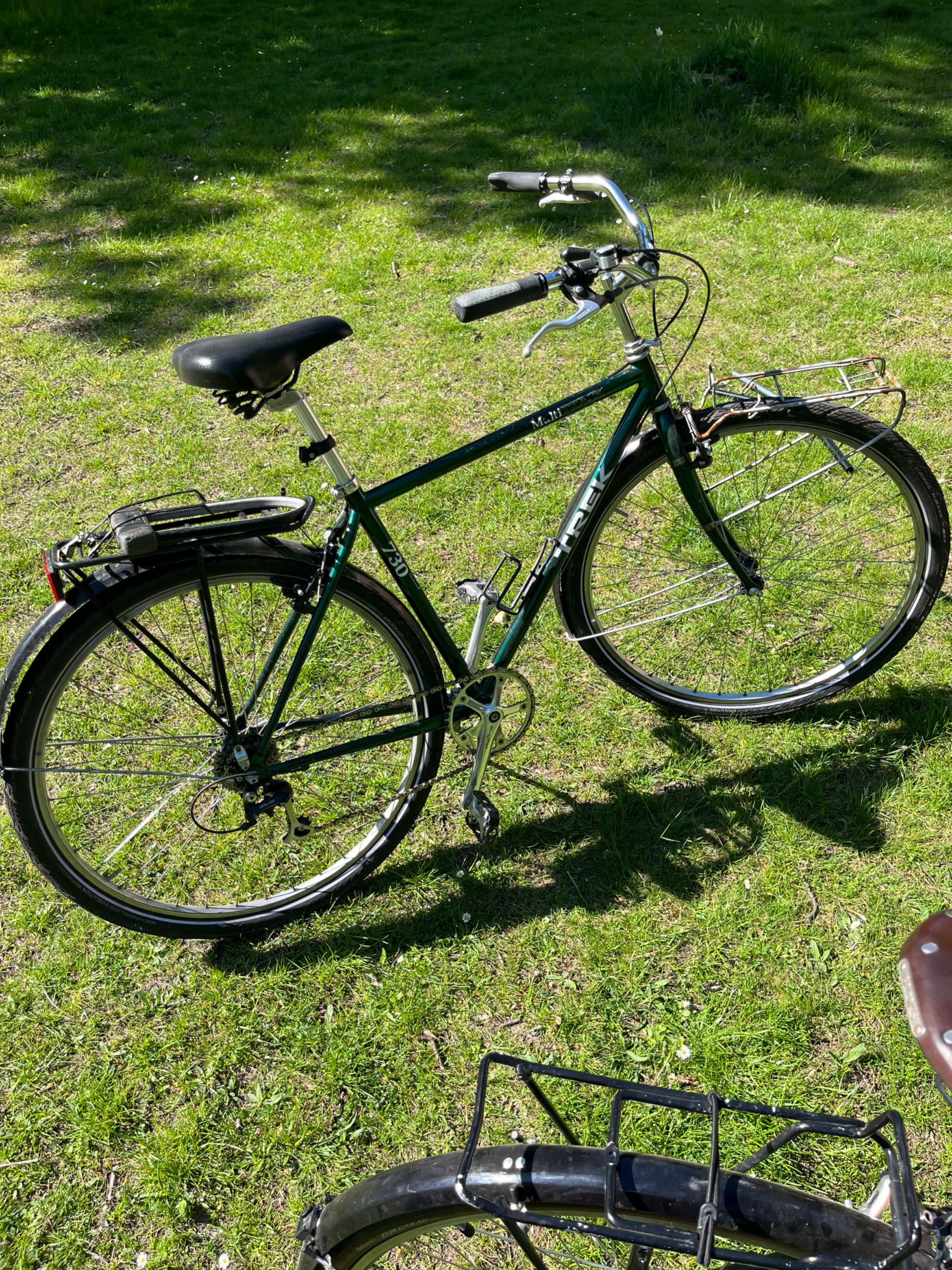

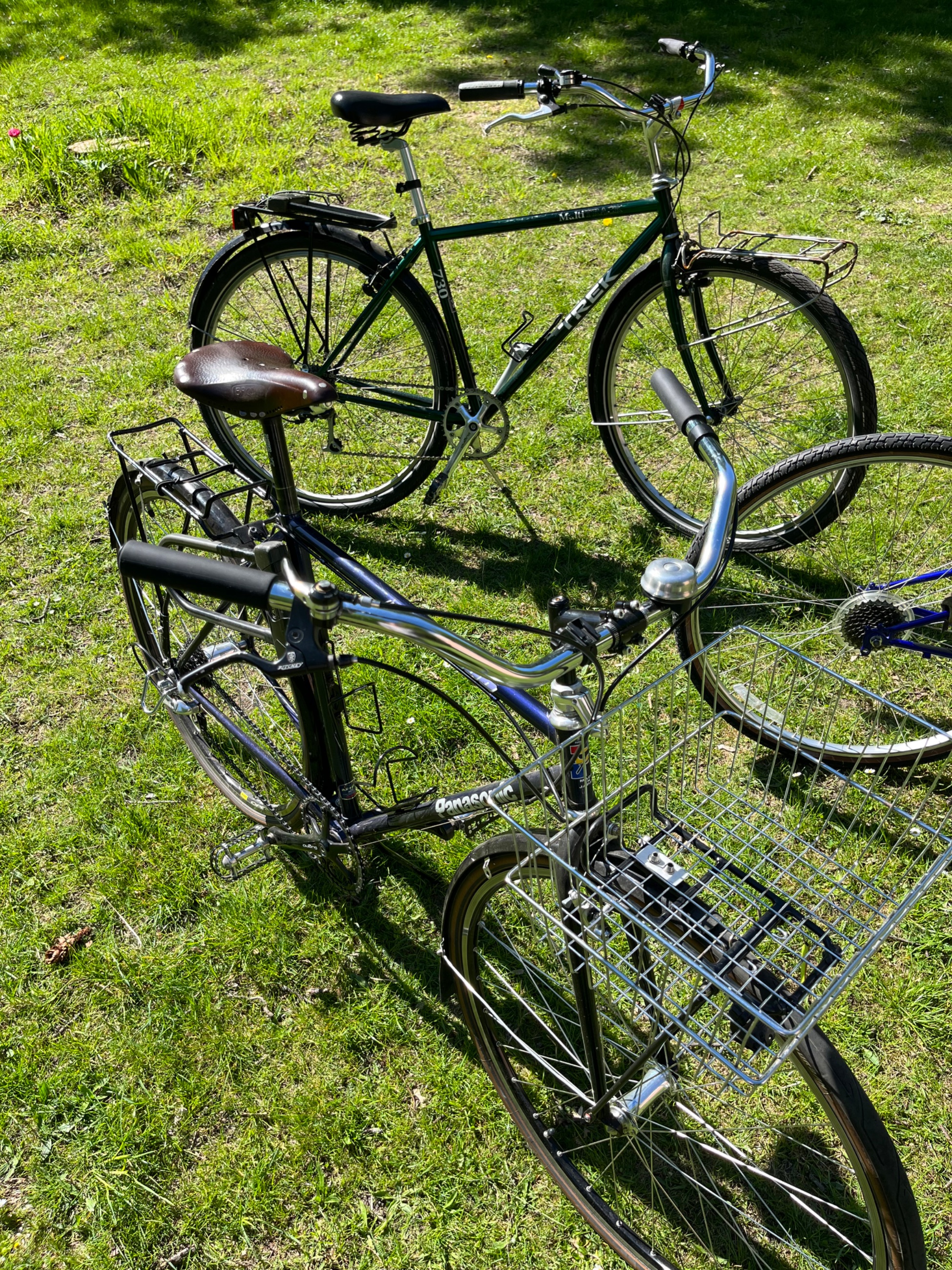

Das sind meine beiden Trekking Räder🥰
Das GT dazwischen soll auch im wahrsten Sinne des Wortes dazwischen bleiben.
Das Panasonic links ist schon recht edel aufgebaut,
(zumindest für meine Verhältnisse ).
Shifter, Schaltwerk, und Kassette sind aus der 10s Dura ace Gruppe.
Der Laufradsatz wurde aus Mavic Open Pro Felgen, und Chris King Naben geschnürt 🥰
Dann sind da noch XTR Cantis mit Titan, Hardware verbaut, usw…

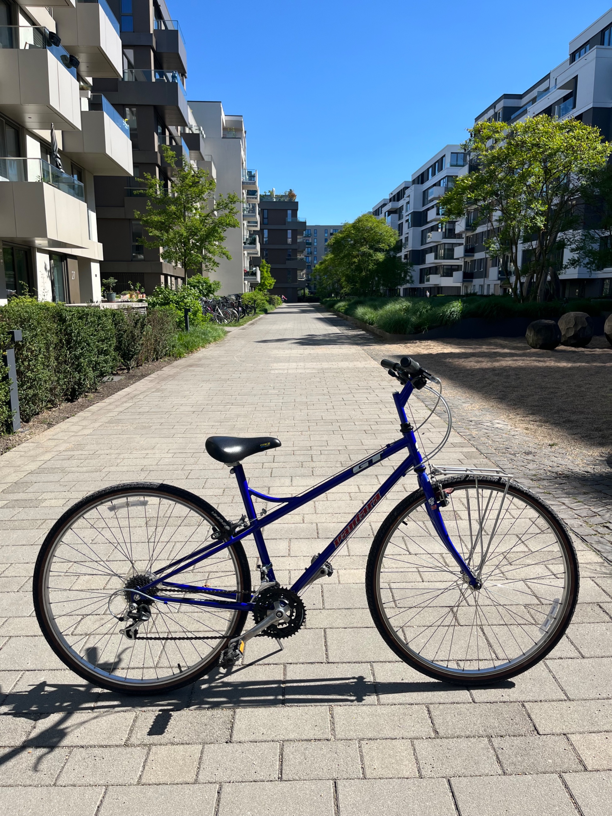

Dieses Rad wollte ich eigentlich als Pendler Rad recht einfach aufbauen, aber das ist mir nicht gelungen🥰✔️
Das fährt sich super bequem, und trotzdem recht zügig.
Das rechte, Trek ist mein Bahnhofs, City, Alleskönner.
Dieses befindet ich im Moment noch im Aufbau.
Es ist mit einfachen Teilen aufgebaut, die aber gut funktionieren.
Es soll auch eher ungepflegt, kaputt aussehen, damit es immer an genau der Stelle bleibt, an der ich es anschließe.
Trotzdem soll es für alle Gelegenheiten im Alltag gerüstet sein.
Ein riesengroßer Korb kommt vorne noch dran, und vielleicht noch ne Lichtanlage, mal schauen…

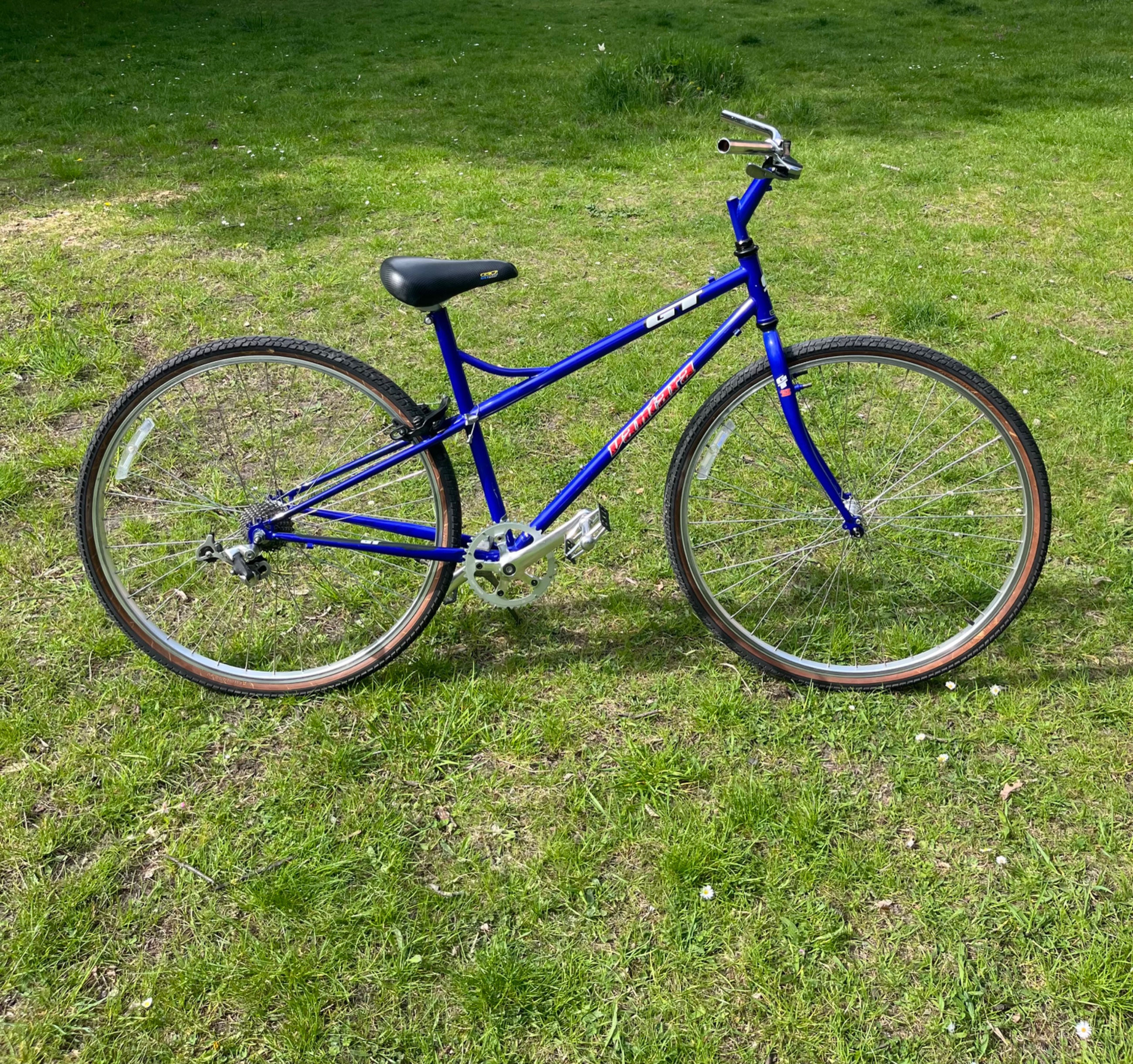

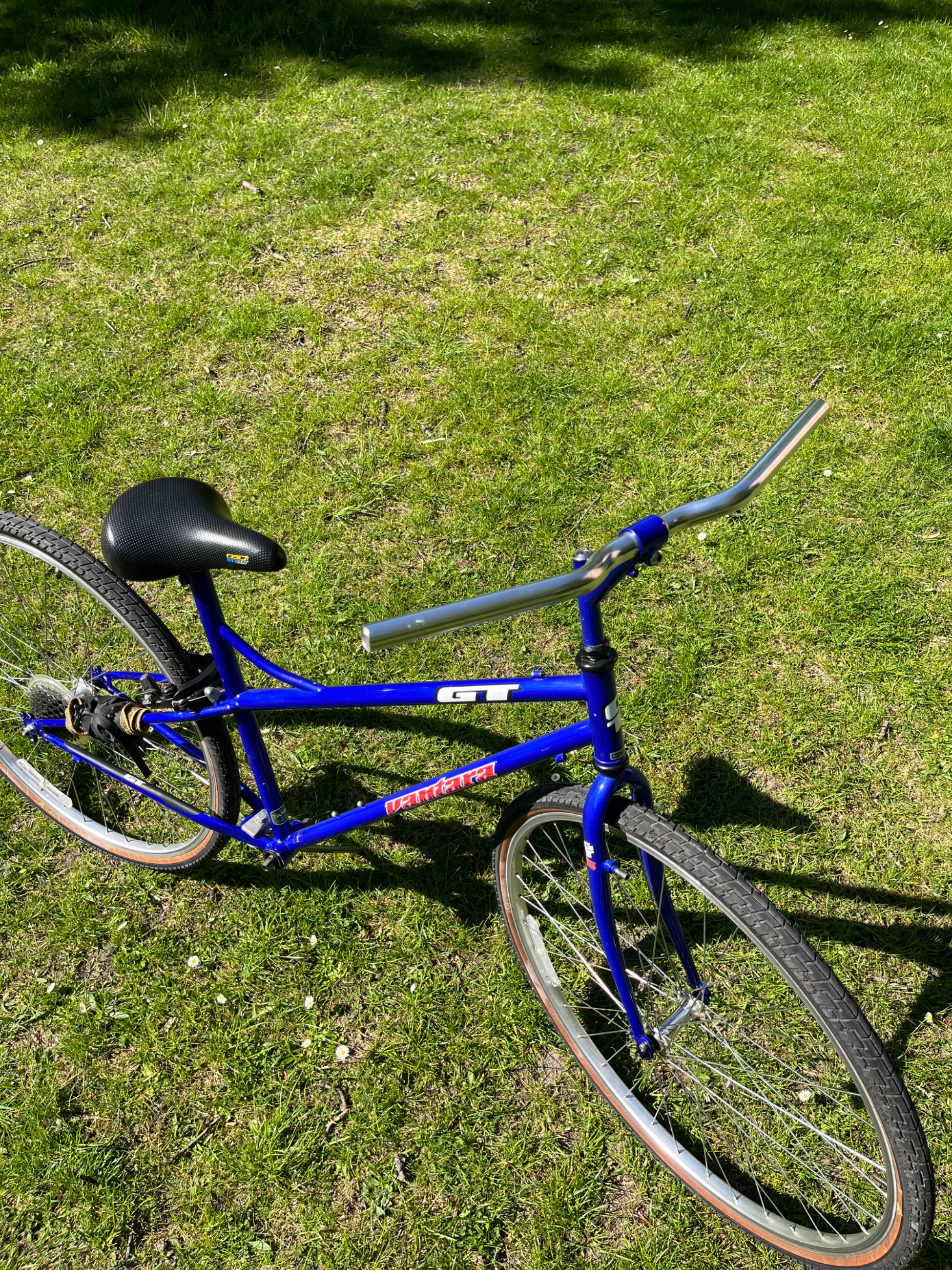

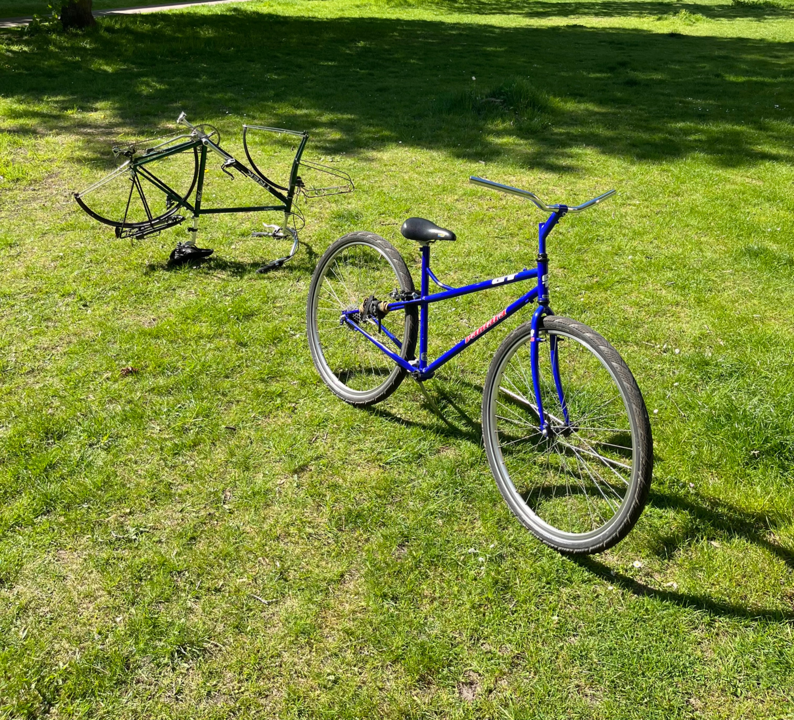

Hab das GT gestern zerlegt, den Rahmen gesäubert und poliert.
Ach, wie schön der metallic Lack glänzt🥰leider kommt das auf den Fotos nicht so rüber…
Das ist also jetzt die Ausgangsbasis, die Kette werde ich erst entfernen, wenn der zehnfach Antrieb auch definitiv steht.
Das kann sich bei mir ja alles relativ schnell, und immer wieder ändern😬🤦‍♂️😵‍💫

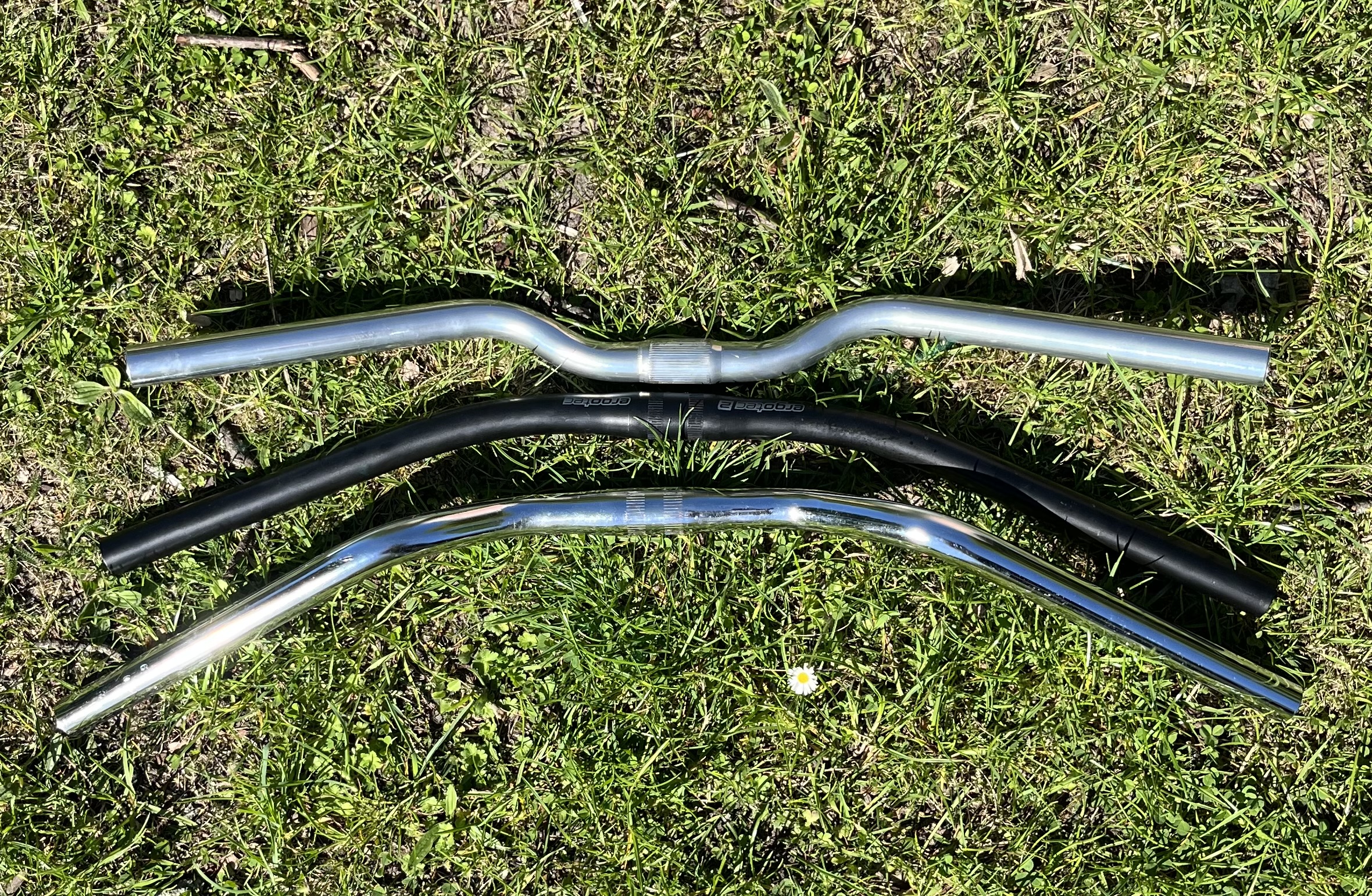

Das ist nicht der originale Lenker, den hatte ich damals nach dem Kauf direk demontiert😬
So sieht der originale Lenker aus
Ich hab hier auf dem Bild mal den originalen Lenker (ganz oben) und dazu noch zwei weitere Lenker, die in der Reihenfolge immer etwas breiter werden.
Ich hab die Piloten heute gefragt, welcher Lenker es von diesen 3 werden könnte, und sie hatte die richtige Antwort, sie wollte den breitesten ganz unten✔️
Diesen habe ich auch gleich mal montiert, dass sieht dann so aus.

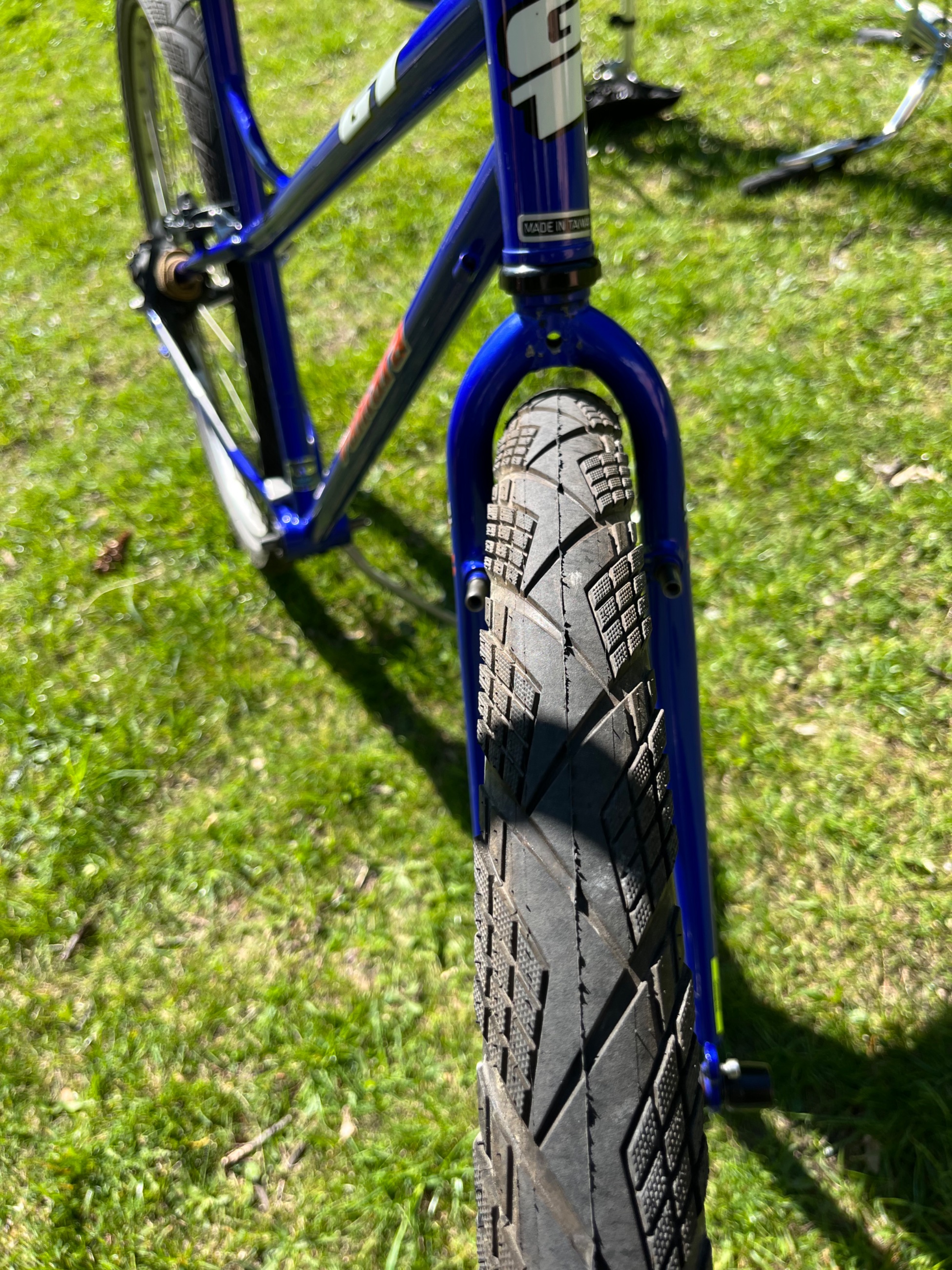

Ich hab mal die Reifen von meinem Trek ins GT gelegt.
Das sind diese hier,
https://www.bike-discount.de/de/schwalbe-marathon-efficiency-evo-super-race-28-addix-e-50-faltreifen
Der Marathon Efficiency Evo Super Race Rollt astrein und soll auch super Pannensicher sein.
Ich denke im Berliner Großstadtdschungel ist das ne gute Alternative.
Wenn der Reifen nicht schwarz werden soll, sondern etwas (auffälliger) dann wird es wahrscheinlich dieser hier:
https://www.bike-discount.de/de/continental-contact-urban-reflex-50-622-drahtreifen
Der Conti Contact Urban Reflex 50-622 Drahtreifen rollt sicherlich auch gut, und sieht auch relativ gut aus.
Der Reifen soll auch ordentlich bereit sein. Wenn man zum Beispiel mal eine Straßenbahnschiene überquert, oder den Bordstein hoch oder runter fährt, bietet so ein breiter Reifen meiner Meinung nach schon etwas mehr Sicherheit und Komfort.

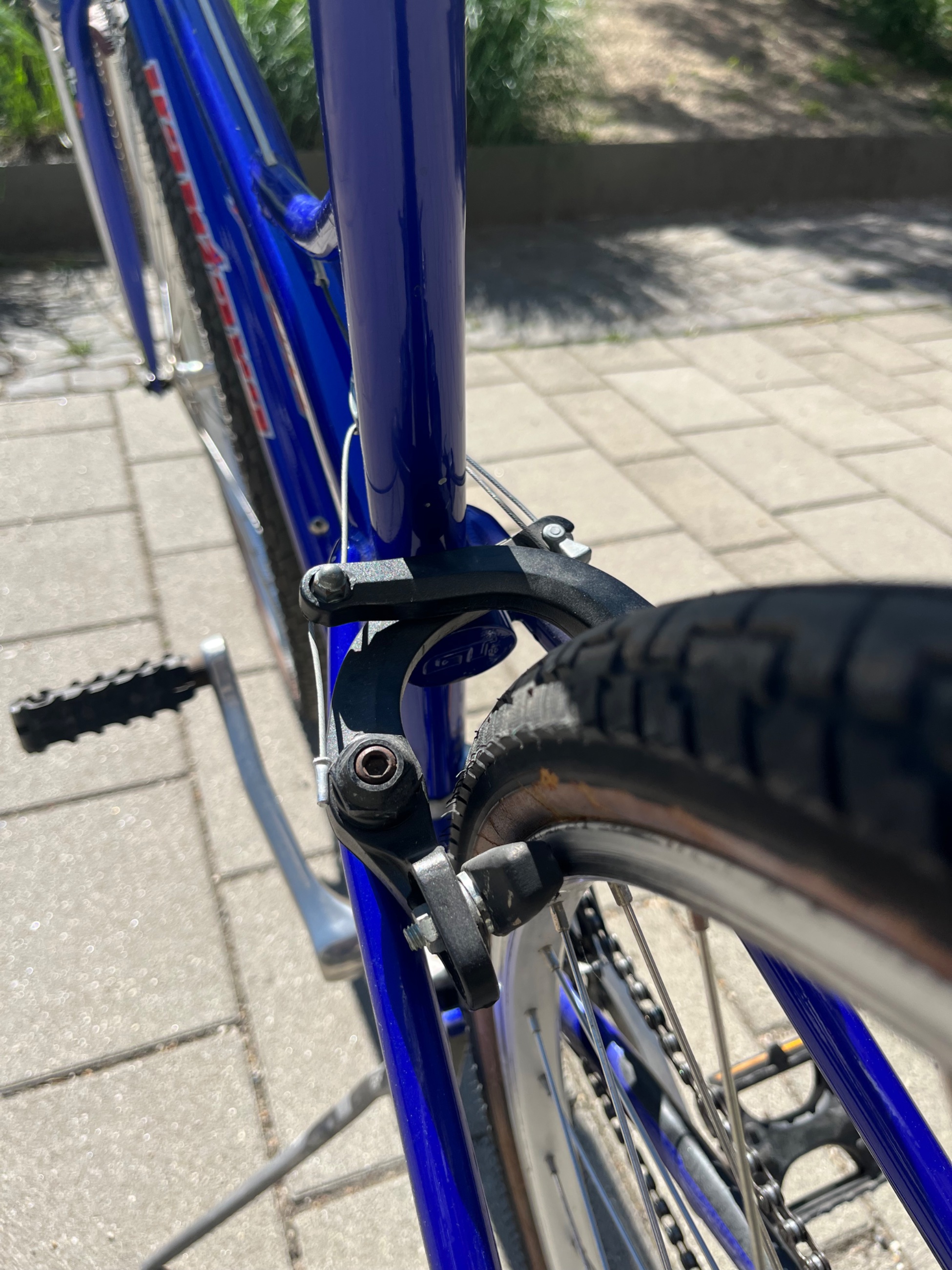

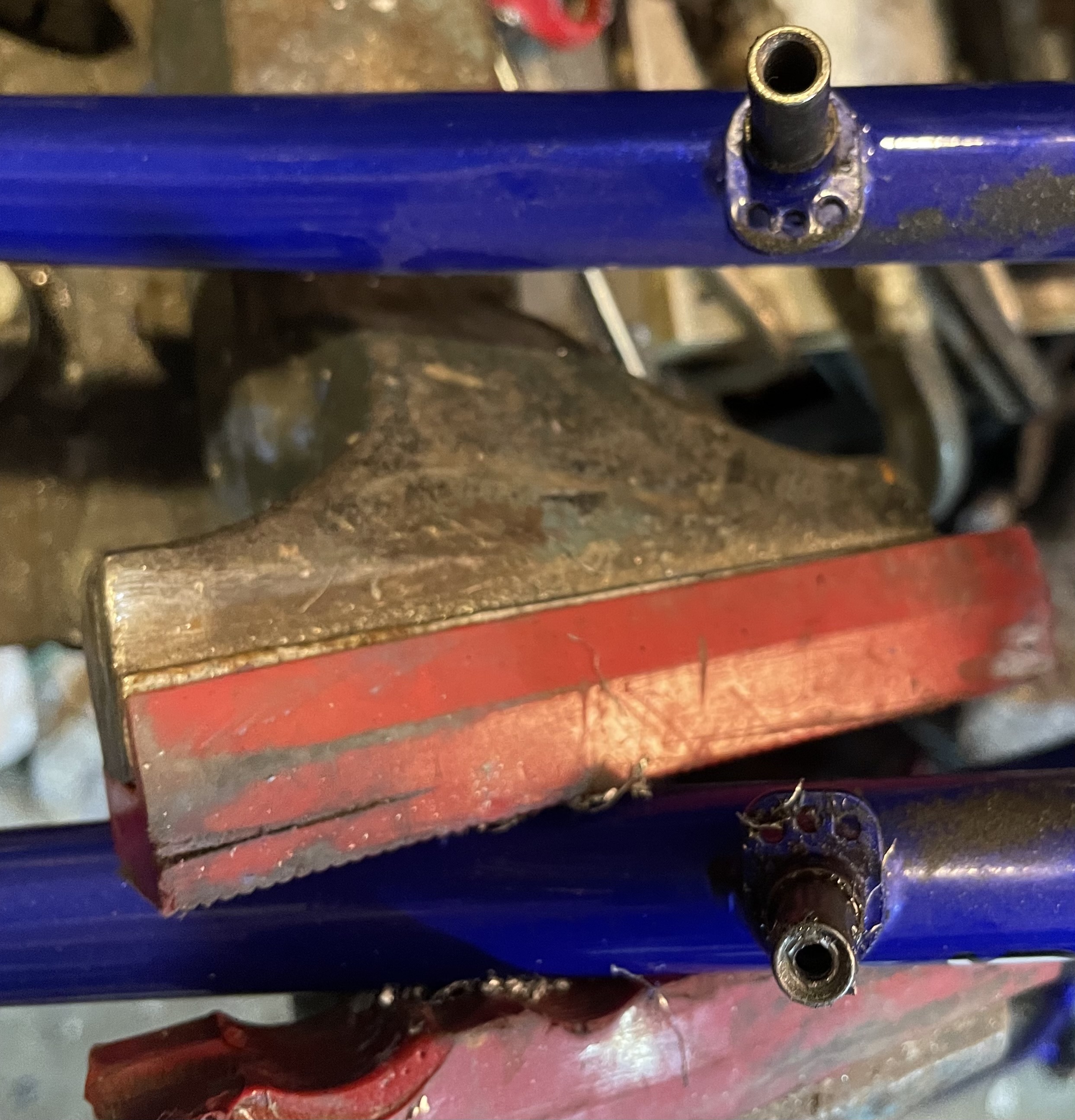

Gestern Abend habe ich die U-Brake zerlegt, gereinigt und neu gefettet.
Im Vorfeld habe ich mir auch im Internet mal ein paar moderne BMX U-Brake angeschaut, die sehen teilweise schon schicker aus.
Ich dachte, meine wäre aus Aluminium, und von Shimano, ist sie aber nicht.
Es ist Kunststoff ummantelter Stahl der billigsten Sorte😵‍💫
Da möchte mein Bestellfinger am liebsten wieder loslegen.
Ich probier es aber vorerst mit der originalen Bremse.
Diese hat jetzt nagelneue Bremsbeläge aus dem BMX Bereich bekommen.
Wenn alle Stricke reißen und die Bremse nichts taugt, probier ich natürlich eine andere moderne.
Bei der vorderen Bremse würde ich am liebsten wieder zurück rudern, und keine V-Brake sondern eine Canti verbauen, da ich die schöne Zugführung am Vorbau eigentlich nicht ungenutzt lassen möchte.
Vielleicht mache ich die Entscheidung der vorderen Bremse daran fest, wie die hintere zieht.
Reifen habe ich auch bestellt und zwar beide Varianten, also den Continental Contact Urban, und den schwalbe Marathon, den ich Testweise ja schon am GT hatte.
Mal sehen welchen wir montieren, das kann man dann ja spontan entscheiden.

Ich bin zuletzt "klare" Bremsbeläge gefahren, die gingen wie Gift. Ansonsten die Lachsfarbenen von Coolstop.
Schau dass du die Feder der Bremse gerade nur soweit vor spannst wie nötig. Die Bremse sollte möglichst leicht auf den Bolzen laufen, jede Reibung hier oder im Kabel verschlechtern das Gefühl enorm.

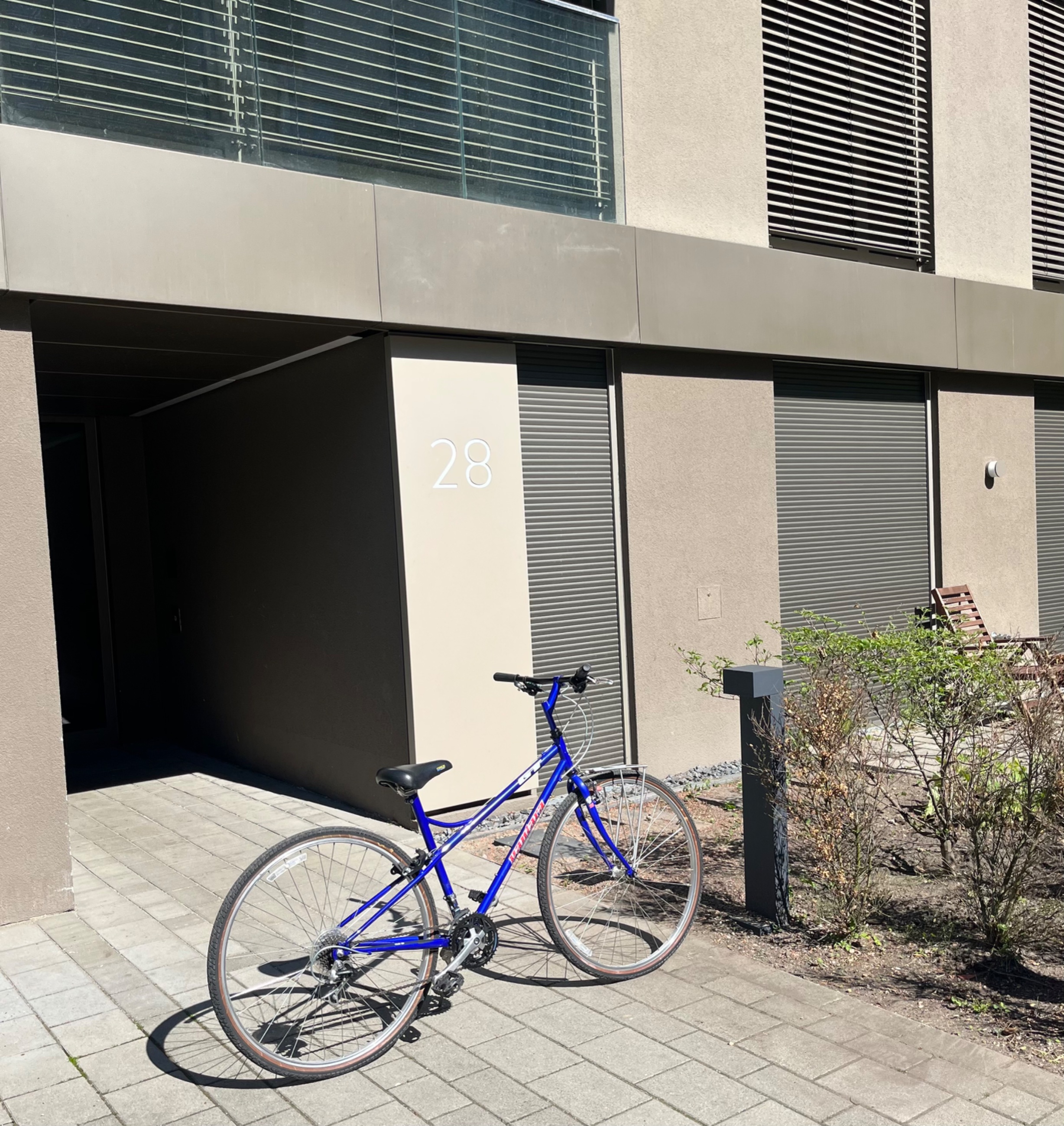

so sieht’s jetzt aus!

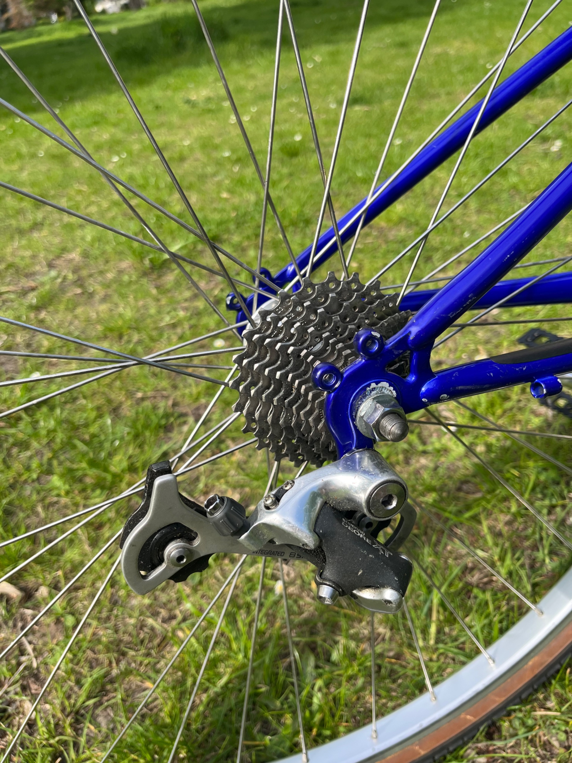

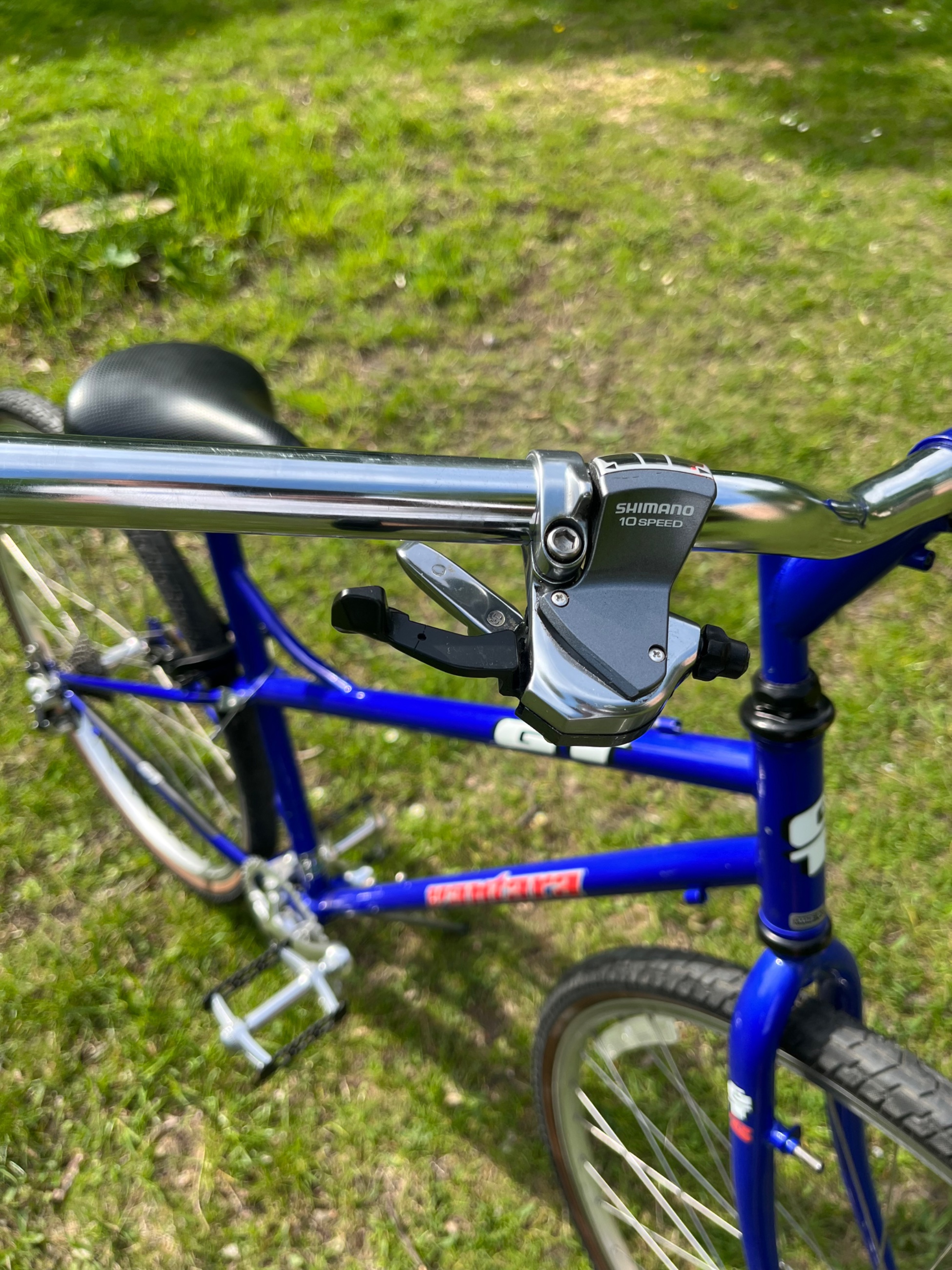

Ich hab gestern das Hinterrad neu abgeschmiert und probehalber mal ne 10 Fach Kassette dran gehalten,…
und dann auch gleich fest gezogen😀✔️
Die Kassette passt und die Abstufung ist perfekt um den Prenzelberg hoch und wieder runterzukommen, andere Berge haben wir ja nicht🤷‍♂️

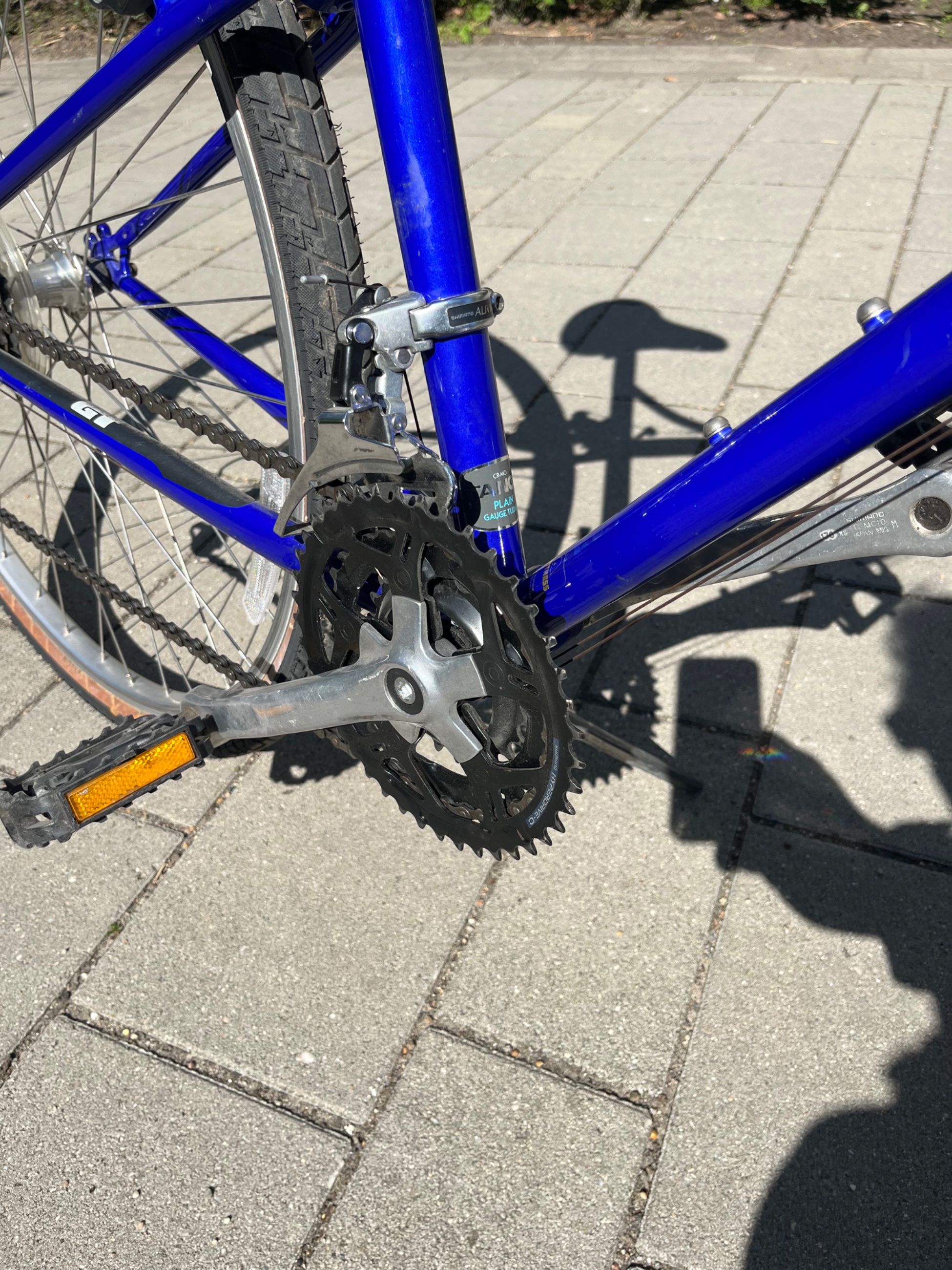

Also hab ich gleich die 8s Kette entfernt und ein zehnfach Shifter dran geschraubt.
Der Shifter hört auf den Namen Shimano SL-R 770 und ist eigentlich gedacht, um sein Rennrad zu einem Trekking ähnlichen Rad, um zu funktionieren.
(Also Umbau auf Flat Bar)
Ich benutze diese Hebel gerne um ein Trekkingrad auf Rennradtechnik umzubauen.
Der Hebel ist auf Ultegra Niveau, und super knackig beim schalten❤️‍🔥
Man kann, glaube ich in beide Richtungen drei oder vier Gänge, in einem Zug schalten, und zum schalten kann man theoretisch auch nur den Daumen benutzen, also rauf und runter…
Außerdem fest er sich richtig schön an, und ist kinderleicht in der Bedienung, und präzise.
ein Traum🥰
ich hab hier im Forum mal aufgeschnappt, dass man mit diesen 10s Rennrad Trigger auch 8s Schaltwerke gut bedienen kann.

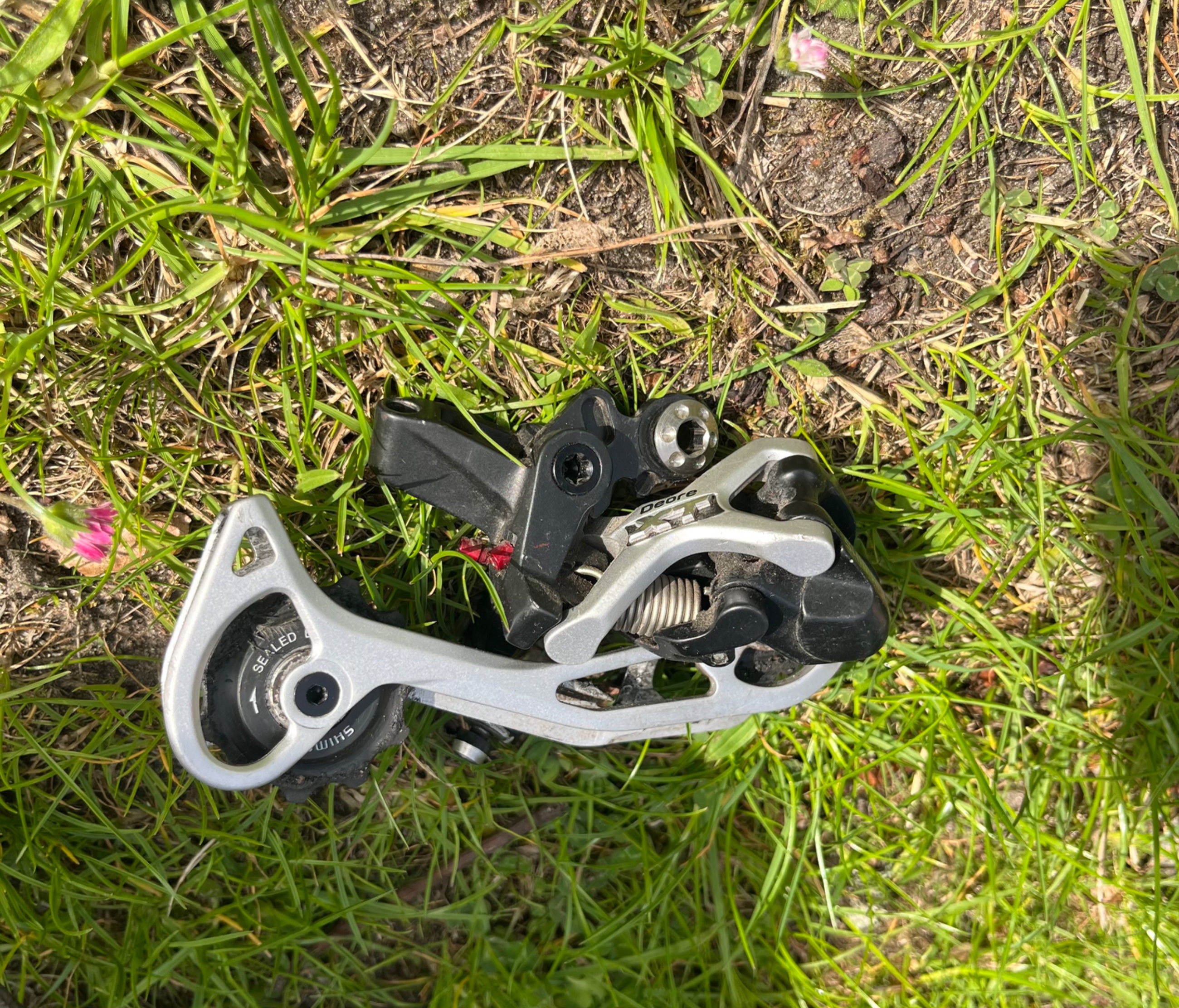

Das wollte ich schon immer mal ausprobieren und deswegen ist auch das XT 737 montiert, dieses war gerade griffbereit. (wenn dieses funktioniert, werde ich wahrscheinlich ein schöneres 8s Schaltwerk verbauen.😀
Wenn das nicht funktioniert, werde ich ein passendes Rennrad Schaltwerk verbauen.
Außerdem habe ich noch dieses, Mit Titan und Aluminium schrauben frisierte XT 10s Schaltwerk, was ich mit einem entsprechenden Schalter montieren könnte.
Ich denke, aber der passt irgendwie nicht, so rein optisch…

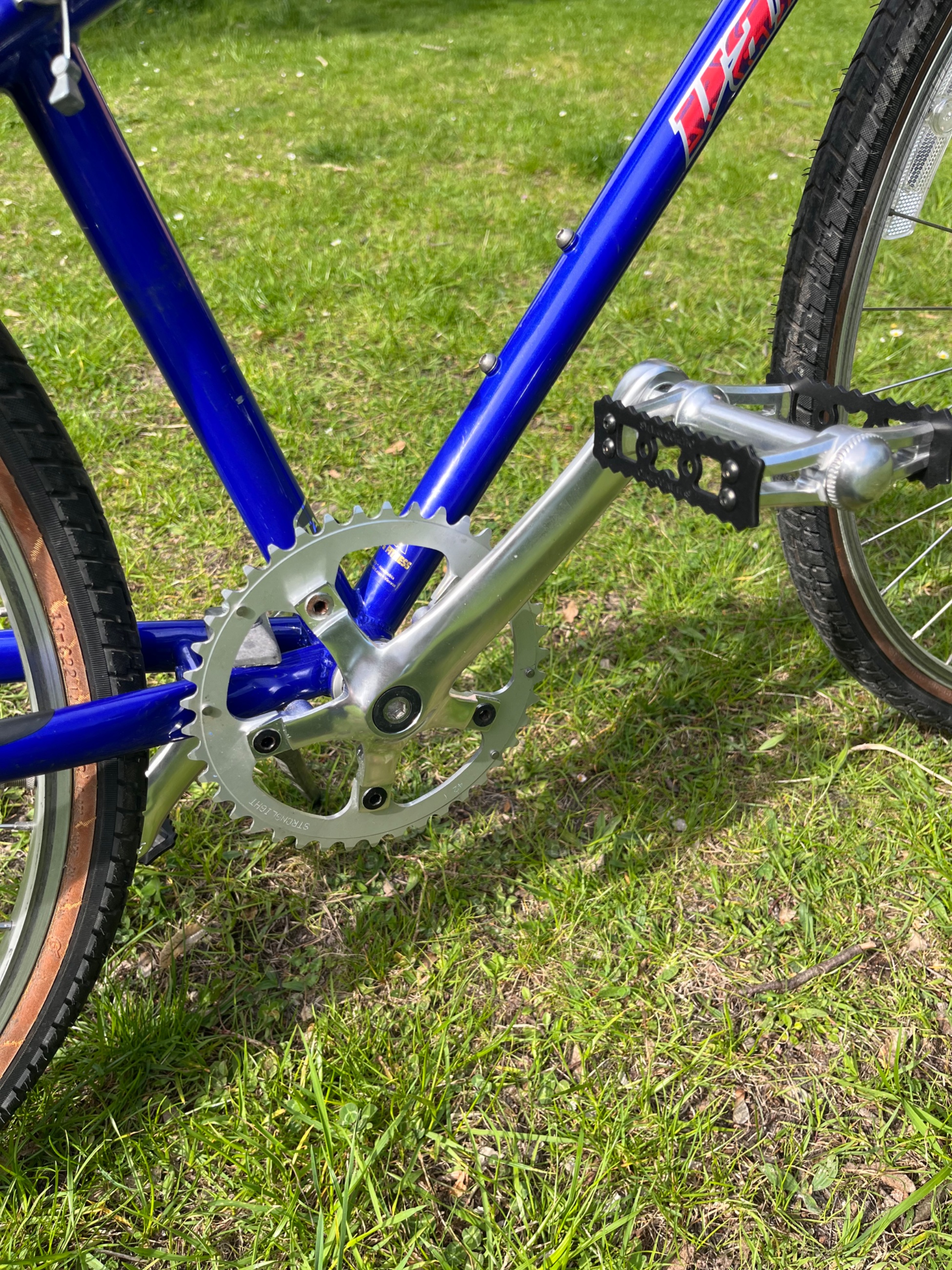

Eine nagelneue Kurbel ist auch montiert vorerst provisorisch mit einem 42 er Blatt.
ich werde aber noch mal ein anderes Blatt mit 40 t kaufen.
Bremsbeläge hatte ich tatsächlich noch in meiner Vorratskiste von diesem Projekt hier 👇
https://www.mtb-news.de/forum/t/spi...ielflaggehammer-und-pike.990454/post-19587069
Danke @Bo-Bo @Glimmerman @DerEmrich
Für eure fürsorglichen Tipps in Sachen Bremse👍
Ich hab eure Beiträge schon gesehen als ich diesen hier Text geschrieben habe…
Ich hab mich gestern Abend auch noch ein bisschen über U-Brake informiert…
Ich werde erst mal die jetzige Bremse mit diesen Gummis probieren. Wenn das nichts ist, werde ich eine andere, moderne Bremse kaufen✔️
Ich würde auch gerne die Bremse entweder komplett in Silber oder komplett in schwarz haben wollen.
(Also die Bremsen und die Bremsgriffe einheitlich)
Je nachdem werde ich dann silberne oder schwarze Avid Hebel
(die mit dem Einstellrädchen) montieren.
Das hängt aber auch noch davon ab, ob ich vorne nun eine V Brake, oder eine Canti montiere😵‍💫
Die Kurbel hätte ich auch noch in schwarz da, und könnte auch noch switchen, um ein schönes Gesamtbild zu erzeugen.
Ich werde das Rad wahrscheinlich erst mal aufbauen und peu à peu Entscheidungen treffen, welches Teil in welcher Farbe kommt.
Eure Tipps höre ich mir natürlich auch gerne an, nicht nur in Sachen Performance, sondern auch in Sachen Style😎
Du willst Style-Tipps? OK. 😅
Ich finde diese tomatenroten Decals schwierig.
Sie geben diesem sehr schön satt leuchtenden ultramarinblauen Rahmen so einen Baumarkt-Touch?
Oder habe nur ich diese Assoziation bei dieser Farbkombi?
Auch wenn das mit dem Baumarkt eventuell eine individuelle Assoziation ist; mMn wirkt der Rahmen mit weniger Farben auf jeden Fall farblich ruhiger und man ist dann bei Reifen etc. freier?
Kann man das Rot nicht wegmachen (überkleben)?🤔
..und dann bei der Reifenfarbe klotzen, nicht kleckern.
Ich weiß, ehrlich gesagt nicht ob ich schon soweit bin🤣
Aber das Bike muss ja nicht mir gefallen…
Sondern der kleinen😅😵‍💫
Und euch natürlich😅👍✔️
Kommt so ein reifen in blau wirklich cool?
Ich kann mir sowas immer nicht vorstellen beziehungsweise, ist das schon ne krasse Farbe für ein Reifen, die ich nicht gewohnt bin.
