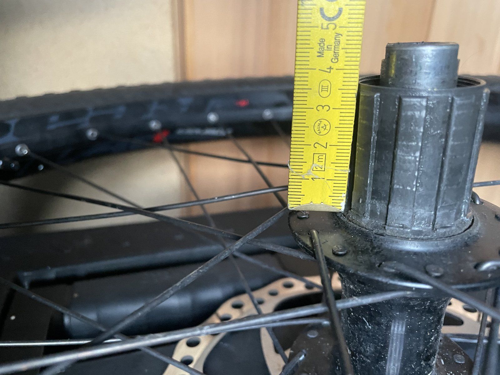

Okay, probiere ich aus. Vorher war eine pg 1230 drauf, welche die gleiche ist wie die neue. Der Freilauf ist ein Shimano HG Freilauf.
Hier sieht man den Unterschied:
dt-swiss-shimano-11-speed-hub-diagram2-gif.173660
Es geht um das Maß 36,75 (= 11fach Road) und 34,95 (= 8- bis 10fach MTB).
Schaut aus als hättesr Du einen Road Freilauf. Wenn Dein Spacer 1,86mm hat (messen) wird das funktionieren. Sollte der Spacer falsch sein, bei Deiner alten Kassette wirst Du auch einen haben. Der könnte natürlich mit Dreck auf der Kassette kleben.. Auch könnte im Gewinde für das Abschlußritzel so viel Dreck sein das es nicht weit genug aufgeschraubt ist. Oder Du vergisst einen Spacer, der z. B. gerne wo zwischen den kleinen Ritzeln hin gehört..
Ja, einen spacer habe ich vergessen, soll ich dann den spacer vor der Kassette rausnehmen und keinen alten dran machen?
