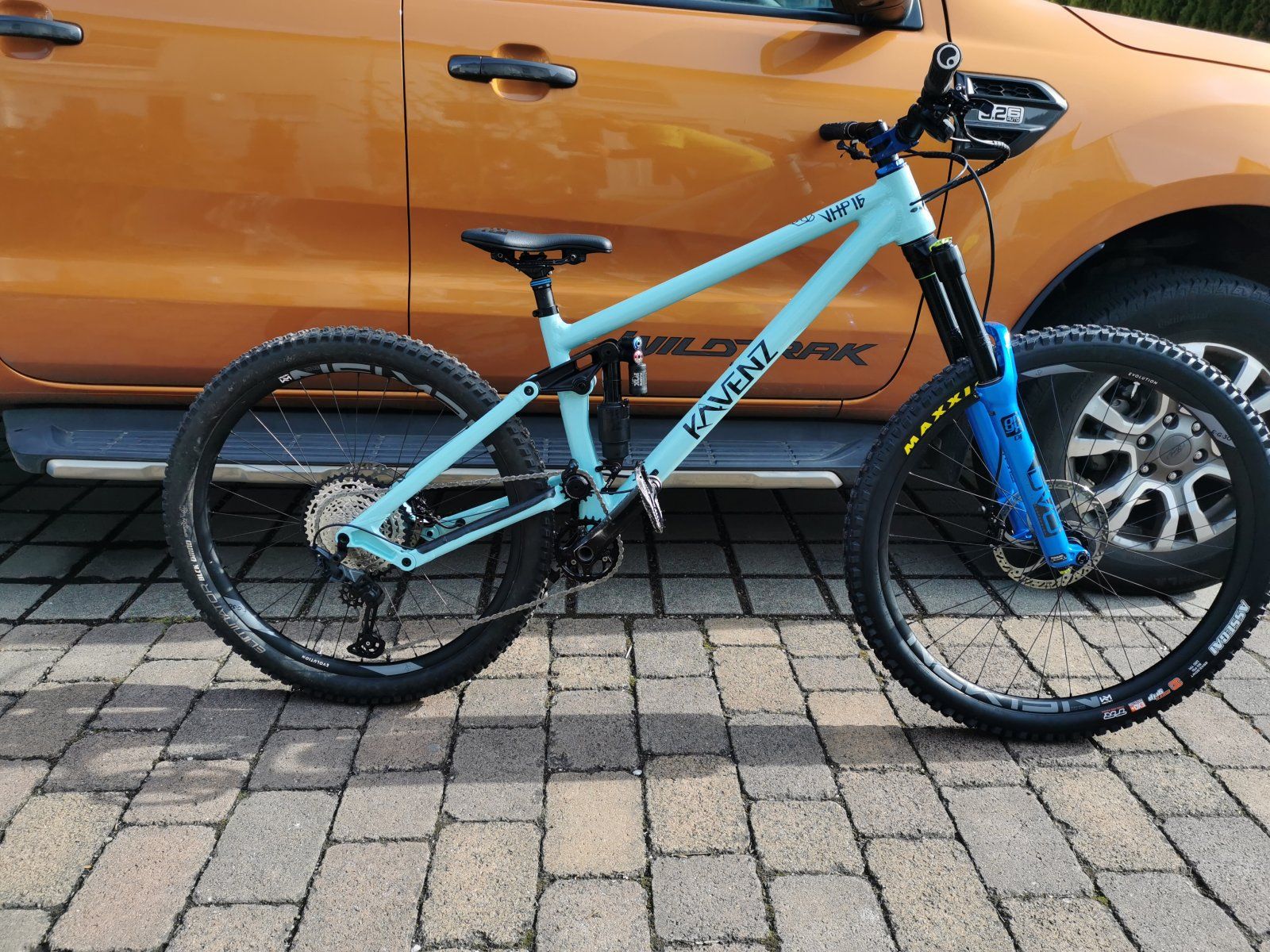

Rahmenfarbe sehr chic:love: blaue Gabel und anderes in blau Geschmackssache, hier würde mir wohl tatsächlich eine rote Lyrik deutlich besser gefallen. :)
Auf jeden: Viel Spaß mit dem Hobel! :daumen:
Die Farbe ist eigentlich RAL6027 lichtgrün, kommt evetuell etwas bläulich rüber. Die rote Lyrik schwebt mir aber noch im Kopf rum 😁.
