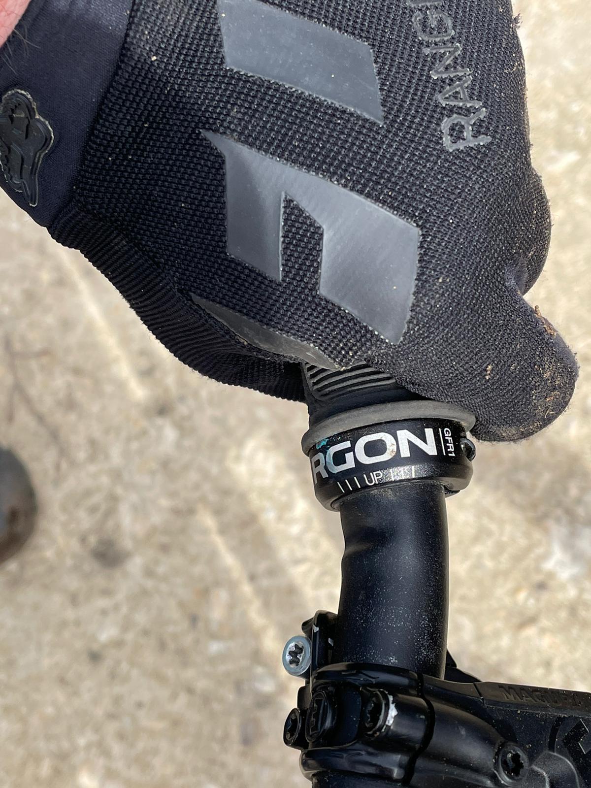

Lenker kaltverformt

Lenker kaltverformt

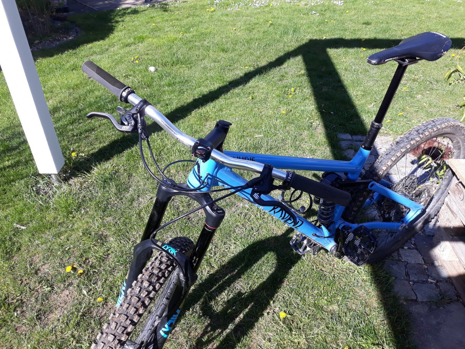

Hier mal meins im aufgebauten Zustand als suboptimales Foto...
Habe ich schon erwähnt, dass die Kettenblätter von Shimano an dem Bike richtig Krach machen, wenn sie verschlissen sind... Muss ich diese Woche mal wechseln... Und der Satzel knarzt auch noch.
Sonst ist das Bike echt ruhig!
Fahrwerk braucht noch etwas Liebe in der Einstellung.
Bei der Zugstufe bin ich hinten im mittleren Bereich gelandet. Das muss ich jetzt noch etwas mehr testen!
