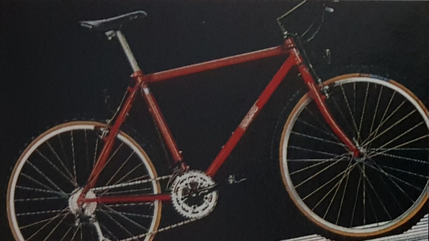

Also das Hopi in rot mit XT,
hier Bild aus Katalog 1994
und das XR1, anscheinend gibt es XTR M900 oder XT Variante, sind mir hier im Großraum München schon in den Kleinanzeigen für recht wenig Geld übern Weg gelaufen.
Schöne Räder aber halt kein Prestige, weil das halt nur sowas wie eine Handelsmarke war die es eben auch nur ein paar Jahre gab.
Dahinter steckte:
Georg Stiller
Gilgenstr. 24
67346 Speyer
Den Radladen gibts heute noch.
https://www.stiller-radsport.de
Aber die Bikes wurden damals auch über andere Händler z.B. in München weiterverkauft.

So, ich habe schon eine Antwort erhalten. Die Rahmen kamen von KHS.
Ich hab bei denen mal geschaut und das Hopi ist wohl baugleich mit dem KHS Montana. Das Hopi ist aus True Temper AVR, also nicht gerade Oberklasse, aber ganz gut verarbeitet.

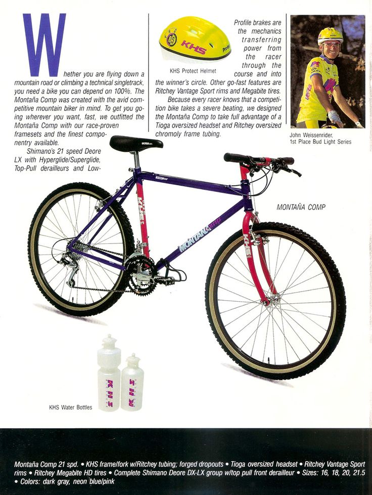

So, die Neugier hat nun doch gesiegt und ich habe mal KHS angeschrieben. Es kam umgehend eine sehr nette Nachricht von Allen, KHS Kalifornien:
Yes it looks like a KHS. We make bicycles under the KHS name, but occasionally a Sporting Good company wants to put their name on a bicycle, and we do that . 1994 we made a line for a sporting goods company in Colorado USA called Rocky Mountain. This bike era looks very similar.
Here is a picture of a typical KHS from 1994.
https://www.google.com/search?q=199...ECAcQBA&biw=1920&bih=979#imgrc=MGPmoCG2bVCbJM
https://www.google.com/search?q=199...ECAEQGg&biw=1903&bih=979#imgrc=xv2nXTL3C5VZwM
KHS was one of the few manufactures frames with True Temper tubing. Coincidentally, True Temper was located in Memphis, Tennessee-about 300 miles from Chattanooga, Tennessee. Funny.
I hope this helps,
Thank you,
Allen
Ich habe dann doch nochmal nachgefragt, ob die Bikes im Auftrag von Rocky Mountain gefertigt wurden und unter dem Namen Chattanooga hier in Deutschland verkauft wurden. Außerdem interessierte mich, wo die Rahmen gefertigt wurden. Hier die (abschließende) Antwort:
OK,
I don’t know where the Chattanooga name came from.
In the USA the only time I remember a Private Label brand was Rocky Mountain in 1994 and 1995. The Chattanooga name may have been a similar arraignment in Europe.
True Temper is an American made tubing.
The KHS bicycle was made in Taiwan.
I hope this clears it up. Enjoy the Ride!
Thank you,
Allen
Ich glaube mehr Infos werde ich nicht bekommen.
Interessant ist zumindest, dass KHS auch eine Zeit für Rocky Mountain fertigen ließ und alles in Taiwan gebrutzelt wurde.
Wow. Dankeschön fuer die Infos. Das Netz gibt sonst nichts her. Habe ein, wie ich finde superschickes Navajo in blaulila/pink "made in Taiwan", und suche nach weiteren Infos zum Rahmen. Leider keine Aufkleber oder sonstige Hinweise auf dem Rahmen vorhanden.
Hallo,
stell doch ein paar aussagekräftige Fotos von dem Bike ein. Dann kommen bestimmt auch weitere Infos fast von alleine.👍
Das dachte ich mir schon, dass das hilfreich sein könnte;)
"KHS" am Lenker, Sattel und an der Kettenstrebe. Die Verbindung am Sattelrohr ist interessant. Ich frage mich, welche Rohre die in Taiwan dafür verwendet haben.
Ich weiß es nicht sicher, habe aber die Vermutung, dass die Verbindung zwischen KHS und Chattanooga noch enger ist als oben beschrieben. Ich halte die Chattanooga (zumindest einige Modelle) für umgelabelte bzw. anders gelabelte KHS. Guck mal in den 1993er KHS-Katalog.
https://www.retrobike.co.uk/archive/1993-khs-catalogue.917/
