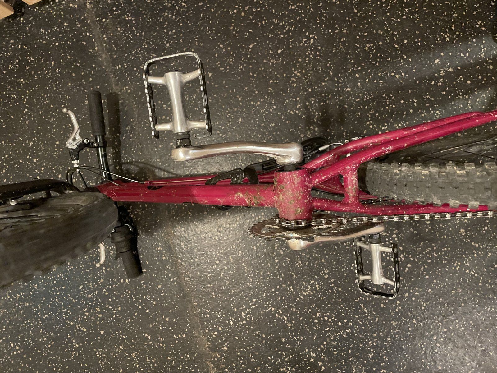

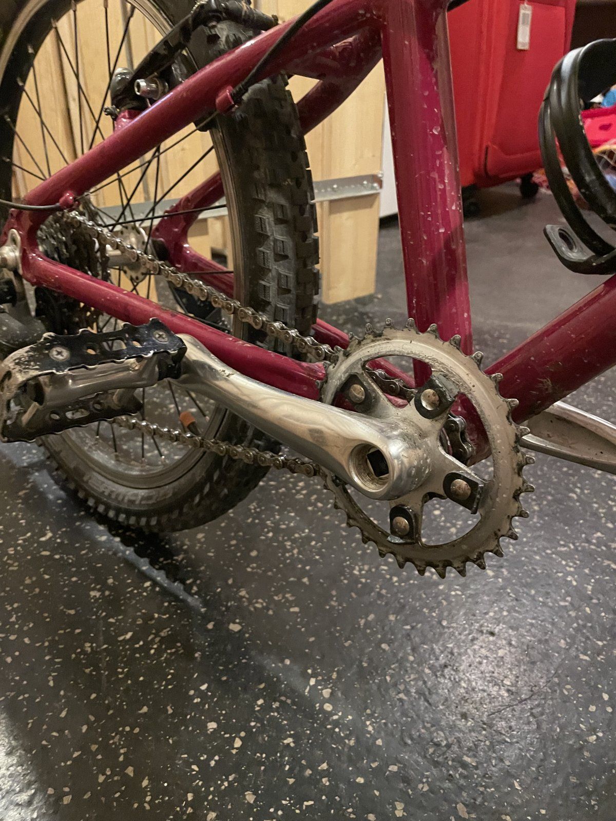

Hallo!
Ich möchte beim Fahrrad meiner Tochter das Kettenblatt entfernen. Die Außenschrauben an der Kurbel habe ich entfernt und mit einen Gummihammer habe ich versucht, beide Kurbel von innen nach außen zu schlagen. Leider klemmt es.
Gibts da einen Sicherungsstift? Könnt ihr da bitte weiterhelfen.
Lg Roland
Sieht nach einer ganz normalen Vierkant-Kurbel aus. Dafür brauchst du einen Kurbelabzieher, einfach Runterklopfen dürfte schwierig werden...
Teile uns doch mal bitte die Kurbellänge mit. Es wird eine kurze sein, und davon gibt es nicht so viele.
Die Kurbellänge mißt man von der Mitte des Tretlagers bis zur Mitte der Pedalachse. Evtl. ist sie auch auf der Rückseite einer der Kurbeln eingeschlagen, also '150/155/160' oder ähnlich.

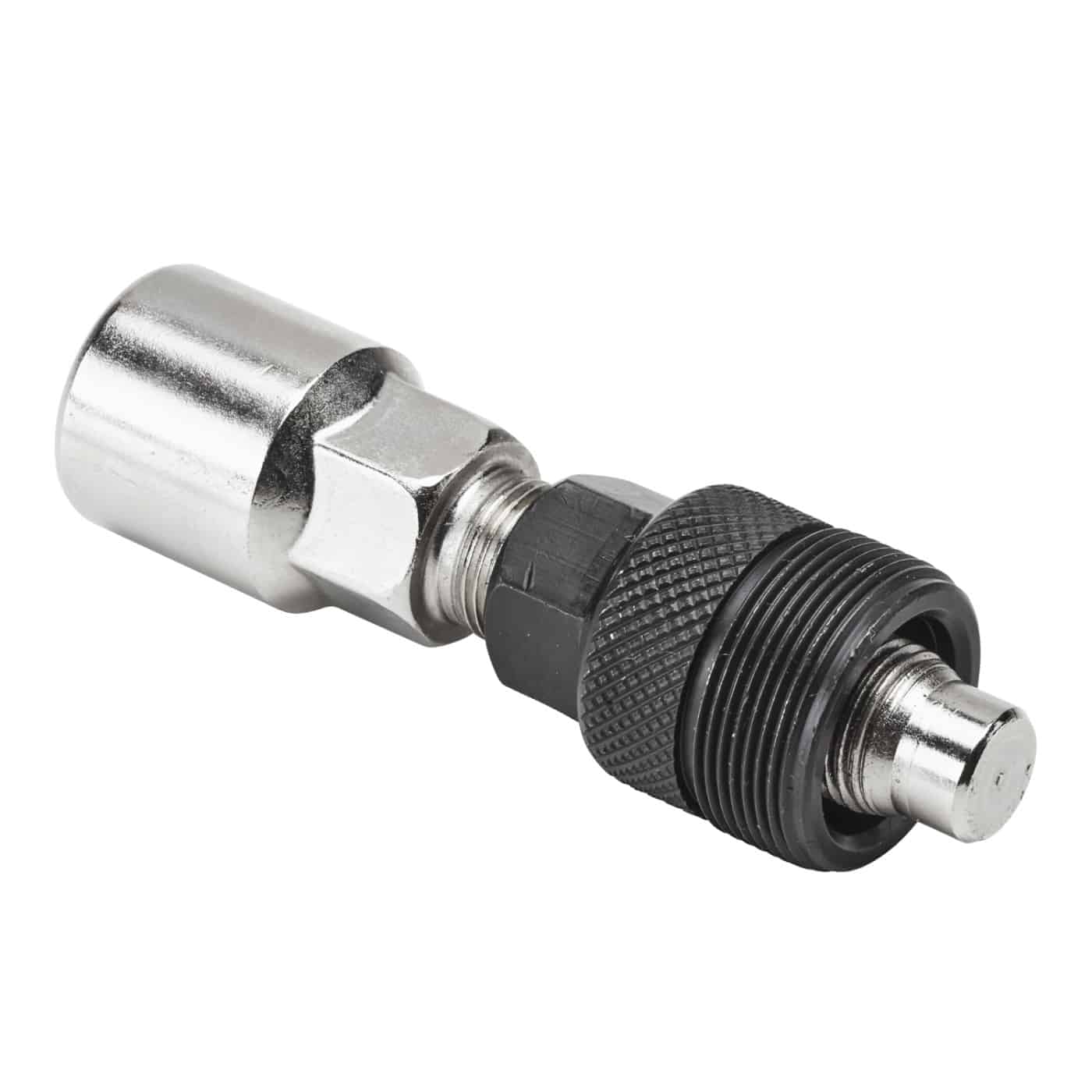

Nein es gibt keinen Stift, du benötigst einen Kurbelabzieher. Der wird in das Gewinde des Kurbelarms geschraubt, und stützt sich am Gewinde ab, während ein Metallstift auf das innenlager drückt und dabei den Kurbelarm runterzieht.
Ach so, eins noch: Vor dem Abziehen der Kurbel solltest Du beide Pedale abnehmen, wenn zu befürchten ist, daß Du neue Kurbeln montieren mußt. Sonst müßtest Du die Kurbeln nämlich extra dafür noch mal montieren, oder in einen Schraubstock spannen, etc. - Alles unnötige Arbeit und unnötig schwierig.^
