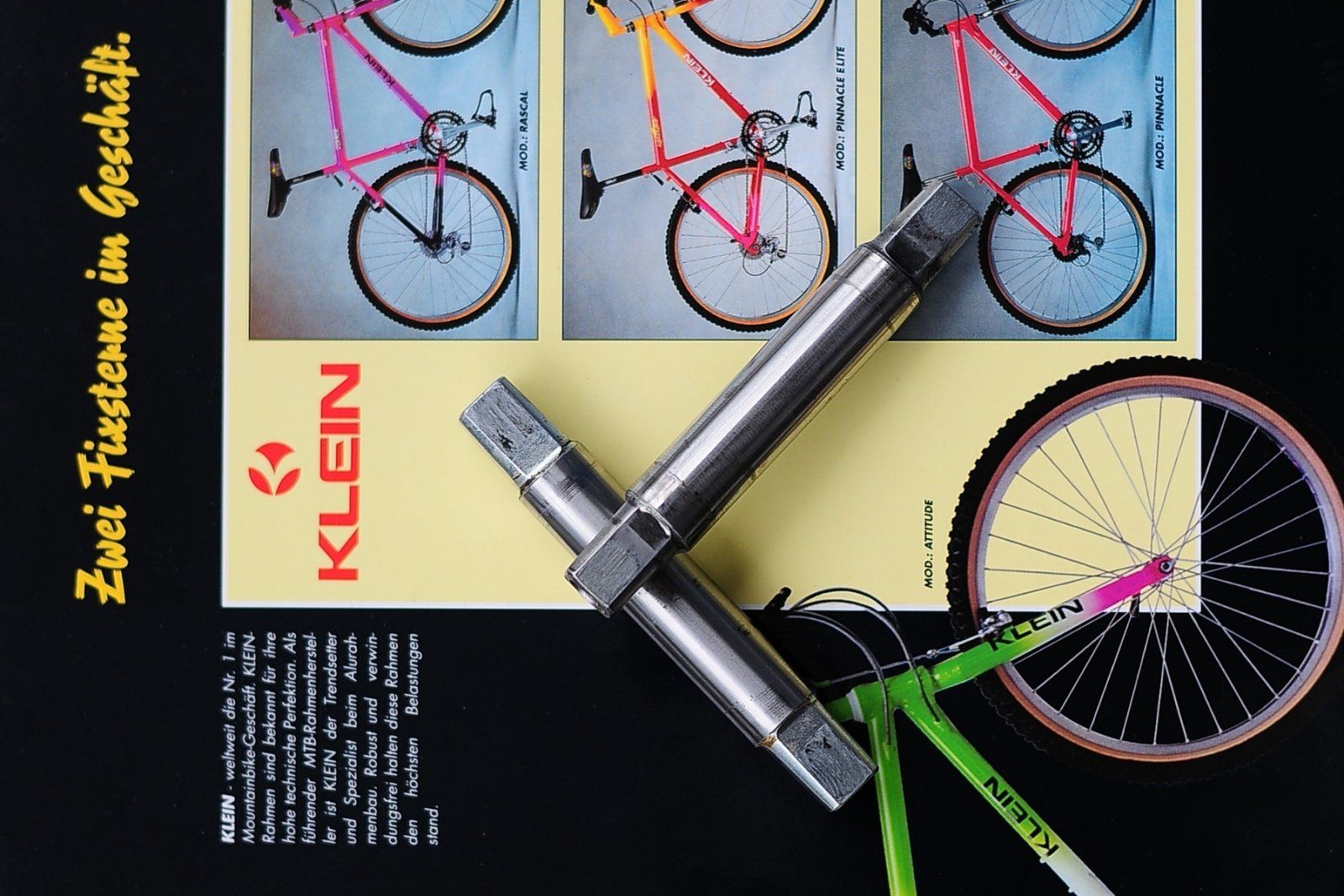

Hallo Thilo,
ich hätte dich auch gleich direkt fragen können. Du hast mir ja schon einmal mit einem Klein-Innenlager geholfen (Storck-Adroit). Hast du noch eine Achse für mich da? Eventuell nehme ich auch mal die Reifen, die du mir netterweise aus deinem Fundus heraus gesucht hast (Ritchey MegaBite in brombeer).
Besten Gruß, Andreas.
die im tech manual erwähnte 18 (mm) ist der Überstand der Welle vom linken Ende des Innenlagergehäuses, nicht der Durchmesser. Der muss in der Tat 17mm sein.
Tune cromo in 107 mm mit den benötigten Goldaugen (105 Gramm ohne Schrauben) oder
Klein Titan in 107 mm (76 Gramm) hätte ich, wenn sonst keiner was abzugeben hat ...
Dazu auch die passenden Lager von FAG in NOS ...
