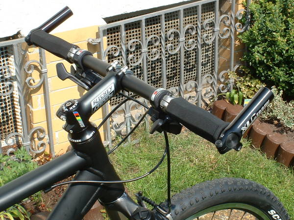

Vorbau: Smica Ultralight 110mm 6° (130g/27€)
- nur so fest angezogen bis er sich nicht mehr drehen lässt. schraubensicherung
Lenker: XLC Carbon (114g/48€)
- ist an den enden und wahrscheinlich auch in der mitte mit plaste verstärkt, ca. 4cm. hab deshalb keine bedenken wg der hörnchen
Hörnchen: Post Moderne (55g/20€)- leider noch die kurzen ohne die längeren, schrägen plastestopfen, auch nur leicht angezogen bis se sich nicht mehr verdrehen
dito satttelstützenklemme: XLC (16g/4€)- die mit der drehbaren mutter
ich fahre diese hörnchen auch am carbonlenker (fsa carbon flat 25,4).
ich hatte uralte barends die durchmessermäßig genau innen in das lenkerende rein passten, sägte je einen ring von 1 cm länge ab und habe die dann mit epoxy eingeklebt.
die syntace- aluhülsen sind nach meiner meinung überdimensioniert, da kann ich dann gleich einen alulenker nehmen, der ist in der summe gleichschwer.
drauf steht 7-9 nm, ich nahm montagepaste und 5 nm, hält problemlos.
aber schon klar, bastelergebnisse sollten nicht verallgemeinert werden. ich sage nur, dass ich das so gemacht habe, eigenverantwortlich sozusagen.
lt syntace wiegen die aluhülsen für carbonlenker, um die es ja hier geht, 14g.
ok, meine teile habe ich nicht gewogen, die sind aber sicher nicht schwerer als 5g für beide. wenn überhaupt.
da ich hörnchen an allen bikes fahre, stellt sich der nutzen von carbonlenkern für mich schon nicht so eindeutig dar. ich fahre außer am carbonleichtbike sonst nur alulenker.
