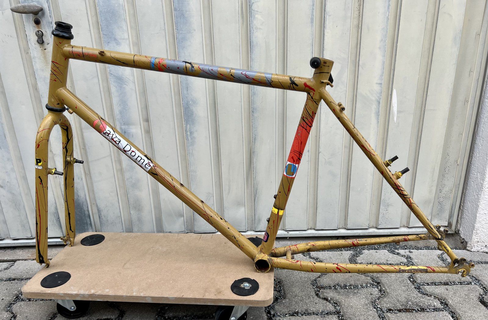

Baujahr 90 oder 91.
RH 49 cm bis Oberkante, 56 cm OR.
Deutliche Kampfspuren mit Oberflächenoxidation aber keine strukturellen Schäden, soweit ich das sehen kann.
Der Lack scheint durch UV-Strahlungseinwirkung gleichmäßig von neongelb in eine Art orange transformiert zu sein.
Es ist eigentlich ein Komplettrad, alle Teile (hauptsächlich Suntour XR-1) sind vorhanden aber stark abgerockt.
Ich hätte gerne VHB 75€ für das Rahmenset, das würde ich auch versenden.
Wer das komplette Paket möchte für den gleichen Preis müsste es in Rüsselsheim abholen.

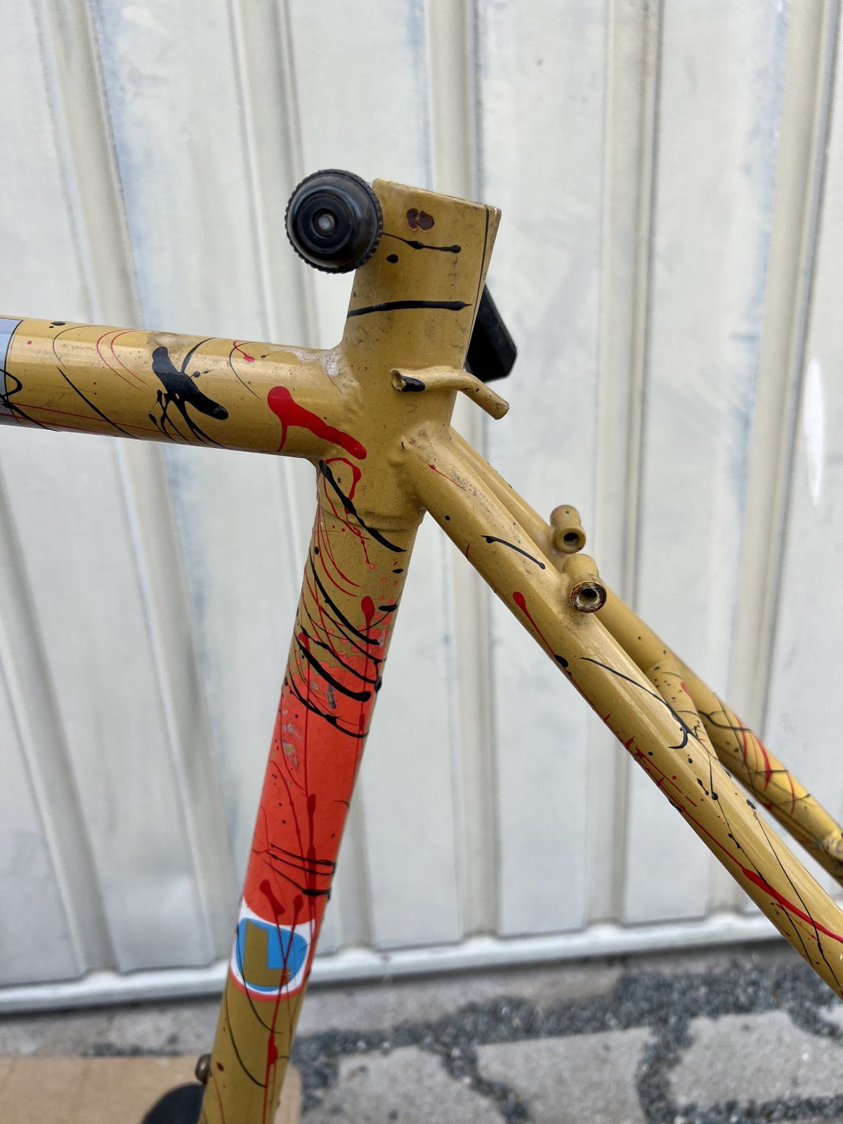

Ich hatte mal probeweise angefangen zu putzen und polieren, man könnte das Gelb mit großem Aufwand wieder hervorholen. Das könnte aber auch in die Hose gehen und fleckig werden.
Ich persönlich würde es so ocker lassen, sieht doch schön aus.
Ich hatte mal den gleichen Paintjob. Mit sehr viel Arbeit und hochwertigen Polituren wurde das Gelb minimal frischer, aber blieb meilenweit vom Neuzustand weg.

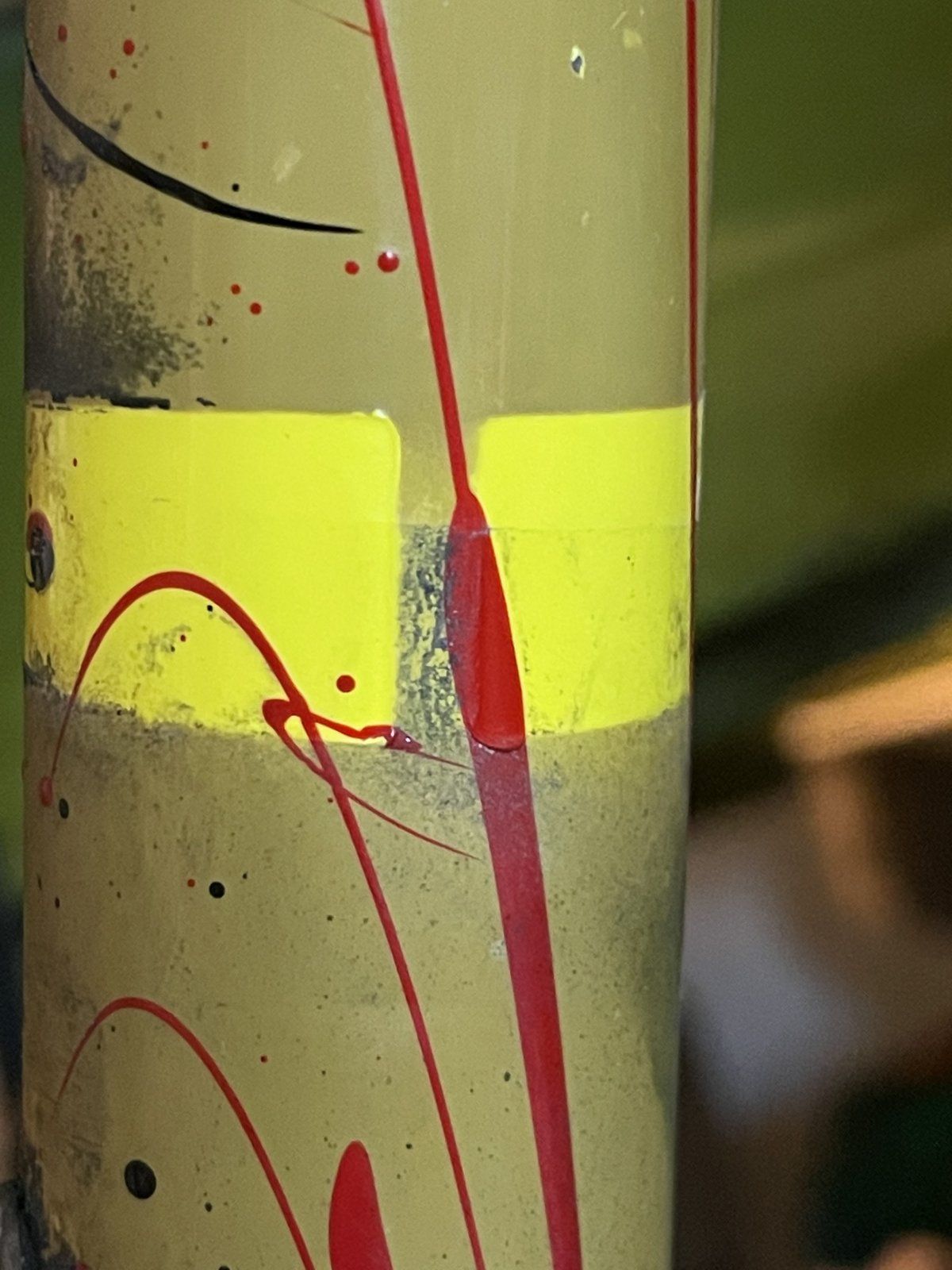

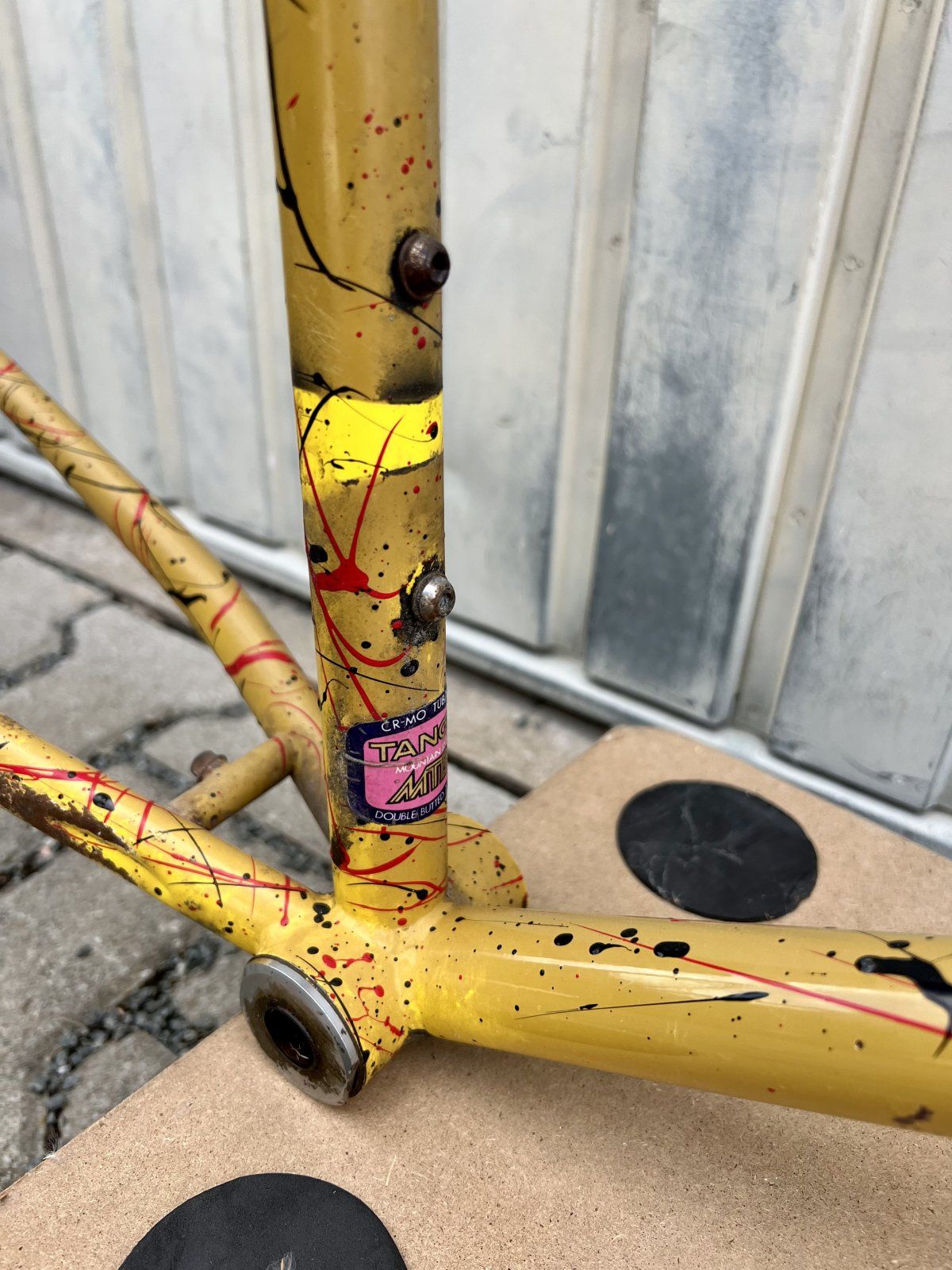

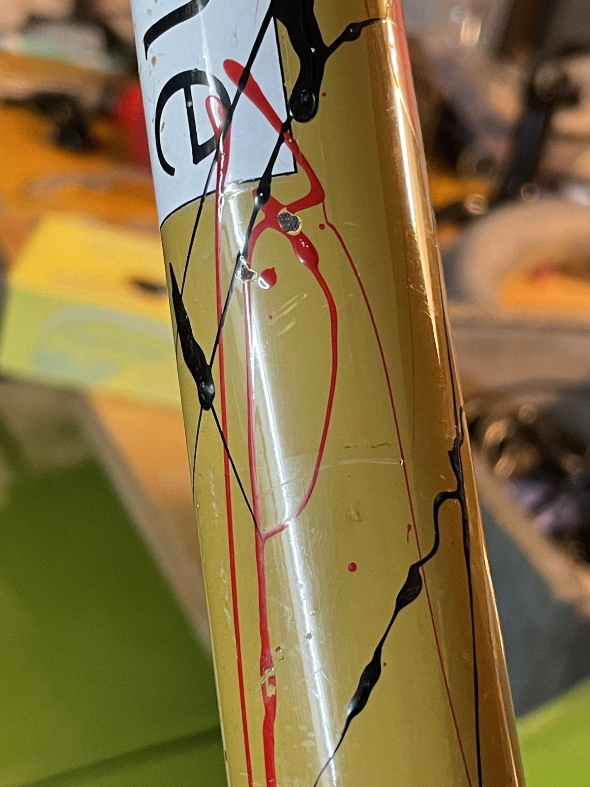

Hab den Rahmen mal an allen 3 Stellen von Hand poliert.
Die Kettenstrebe vorher mit 1000er nass geschliffen.
An der Stelle an welcher der Umwerfer montiert war sieht man den ursprünglichen Farbton.
Mit Politur ist es unmöglich den ursprünglichen Look wieder herzustellen.

Schade, ich habe bei meinem Rampichino das gleiche Problem und hatte gehofft, es gibt ein Wundermittel, das ich noch nicht kenne.
Hast Du mal KFZ Lackkreiniger getestet? Wirkt Wunder ...
Die Polituren sind alle aus dem kfz Bereich, Menzerna 300/1000/2500. Abrasiv sind sie ja alle, egal für welche Oberfläche sie verkauft werden. Es sieht tatsächlich so aus als ob die Farbe „umgekippt“ ist und nicht das etwas oben drauf ist oder es ausgekreidet ist wie man es von rot lackierten Autos kennt.
Off Thema. Bekommt man diese roten Autos wieder klar? Hab da einen Micra mit Sonnenseite.
Hast du das Gefühl dass dort ein Klarlack drauf ist oder Holst du beim polieren auch schon Farbe runter?
Kommt mMn drauf an, was für ein Lacksystem verwendet wurde. Mit oder ohne Klarlack. Rot ist besonders Sonnen-anfällig weil die roten Pigmente organisch sind und somit bei UV Bestrahlung zerfallen. Wenn es ein Unilack ist, dann hast du mMn gute Chancen...
