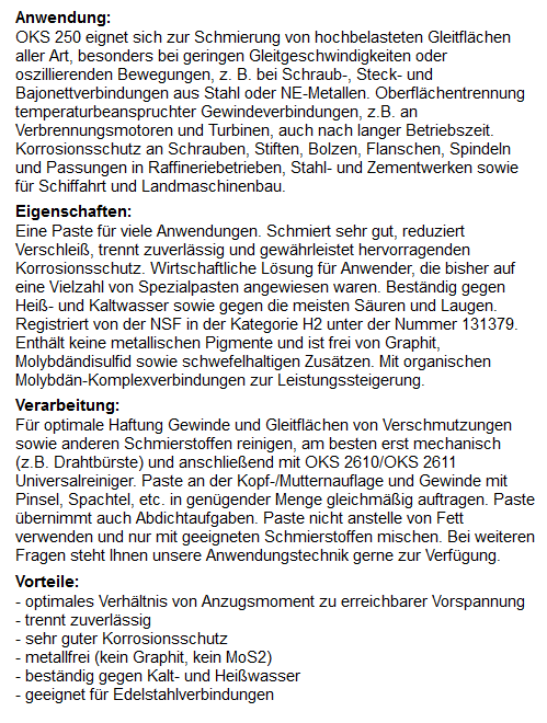

Ich habe die besten Erfahrungen mit OKS 250 gemacht............
Tipp: Am besten funktioniert die Dose mit dem integrierten Pinsel im Deckel.
