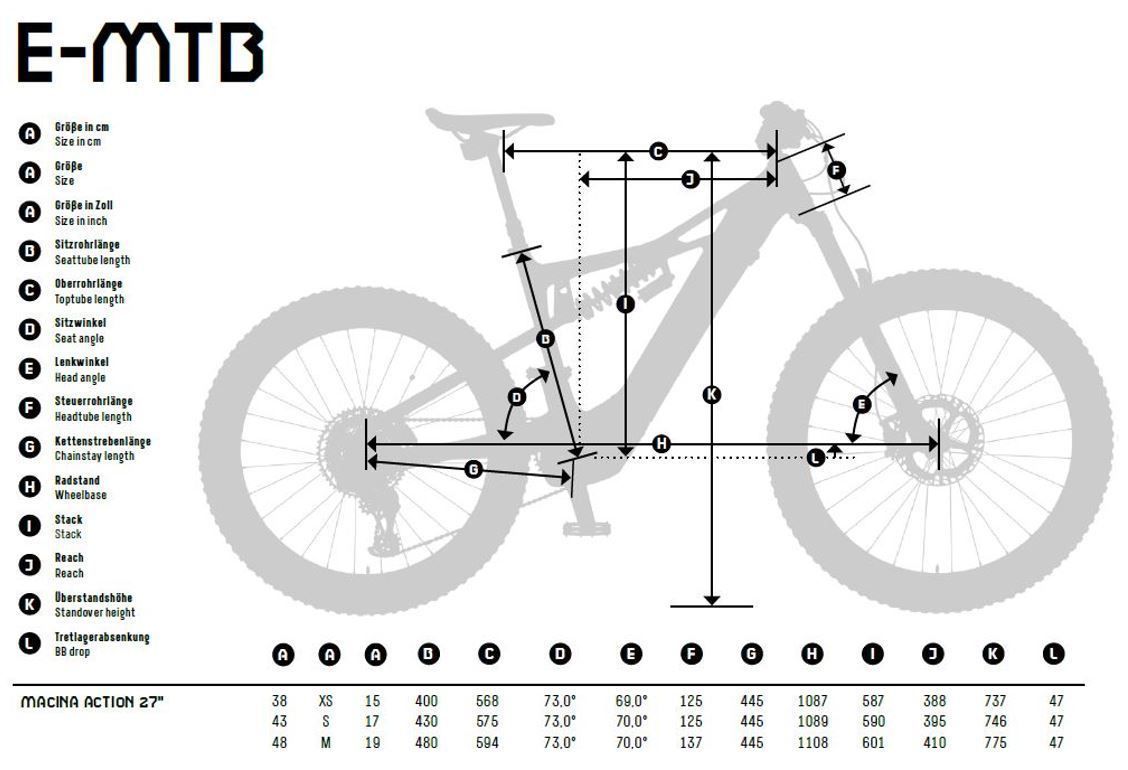

Anbei mal die kompletten Geometriedaten…

Irgendwie scheint es nicht so verbreitet oder die Bezeichnung stimmt noch nicht so ganz, ich finde mal dieses mal jenes Geo-Bild, mir ist bisher nichtmal ganz klar ob Hardtail oder Fully. Hast Du mal ein genaueres größeres Bild vom Rad des Kollegen, am besten noch mit Dir drauf?
Wenn jedenfalls die Daten auf dem Bild stimmen, ist das jedenfalls verdammt kurz für "L-Männer" wie Dich und mich.
Auch dass es nur XS/S/M bzw. 15/17/19" gibt und nicht noch mind. L oder XL ist komisch. Sind da evtl. Zeilen abgeschnitten in dem Geo-Bild? Oder ist das evtl. ein reines Damenrad und es gibt noch eine längere Herrenversion mit anderer Geo/längeren Maßen?
410 Reach bei altem Rad/alter Geo würde jedenfalls für M passen, aber nicht für unsere Größe. Ich könnte da bei fast identischen Körpermaßen kaum aufsteigen oder losfahren, geschweige denn ohne Hilfe wieder rauskommen. Vielleicht kann man je nach Vorbau und Lenker damit zum Bahnhof fahren, aber einen sportlichen/annähernd MTB-mäßigen Einsatz stelle ich mir damit unmöglich vor. Bin aber auch noch Geo-Einsteiger, was sagen die Profis dazu?

Also Die meisten modernen bikes haben aktuell +/-10mm:
~430 reach in S
~455 reach in M
~480 reach in L
~505 reach in XL
Mit 184cm bist du im L bereich würde ich sagen. ein Modernes bikes mit 400mm reach wäre XS und damit für leute um die 155 denke ich.
Ist sicher noch keine "moderne" Geo, wo 20mm weniger Reach noch ok waren, aber auch dann im Reach noch zwei Klassen zu klein für diese Körpergröße.
Wie gesagt, wenn die Angaben für das Rad stimmen und es nicht vielleicht ein reines Damenmodell ist.
