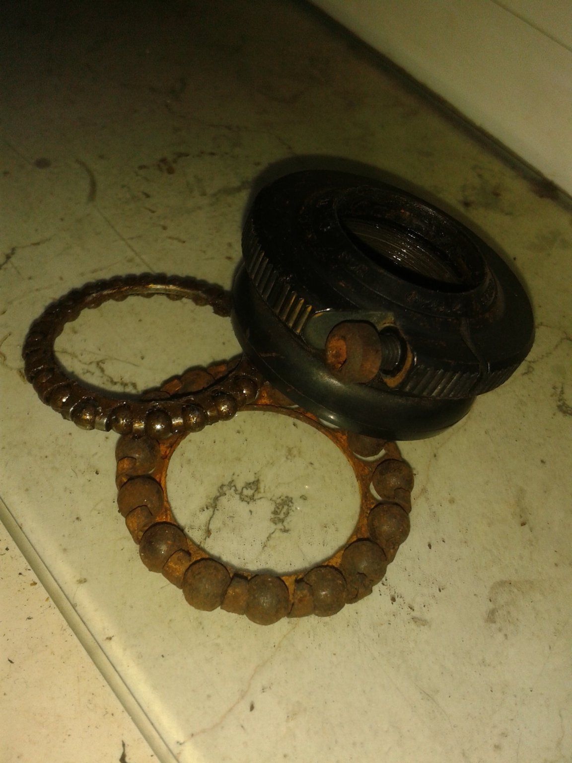

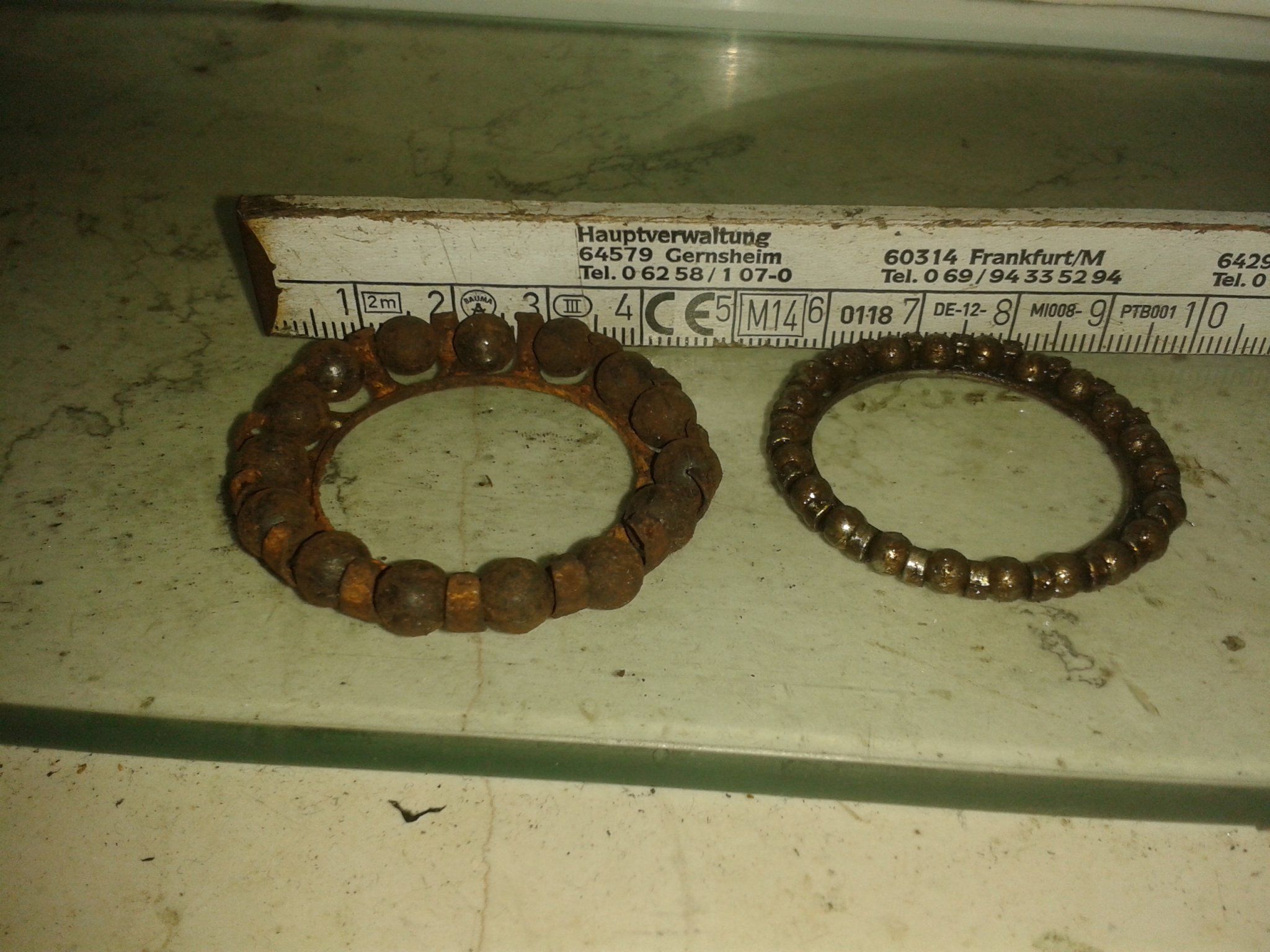

Ich suche den unteren Kugelring für einen Steuersatz aus 1992 von meinem Kona Mountain Bike
ist von einer Projekt Two Fork und 1 1/8 Zoll. Der untere Ring ist mit dickeren Kugeln versehen als ich es gewohnt bin.
Falls Bilder benötigt werden, poste ich diese gerne.
Ich bedanke mich für jede Antwort & jedes Angebot!
mfg Benni
Y.S.T. Patent SEAL For 25.4 STEM
Designed by joe Murray steht noch auf dem Schutz Gummi, ansonsten kann ich euch nichts sagen.. laut Catalog "Joe Murray Impact" 20180106_110152.jpg 20180106_110220.jpg 20180106_110416.jpg

Ja, der Nette von Nebenan meinte : Kugelringe kannste nicht Einzeln bestellen.. nur ein neuer Steuersatz.. das ist Abzocke und ich hab auf Google noch keinen in der Größe gefunden
das obere lager dürfte noch zu retten sein, gut reinigen, z.b bremsenreiniger und dann schön fetten. unten kauf dir die kugeln einzeln, müssten 1/ / 6,35mm sein. die kosten villeicht 10ct eine. da nimmst du dann 2-3 mehr. lagerschale reinigen fett rein kugeln ins fett legen einbauen, das wars.
https://www.fahrradgigant.de/fahrra...MI5PbLwu_I2AIVyzLTCh2XFgScEAQYBCABEgIenfD_BwE
sollte es noch bei einem radladen den es schon länger gibt, im sortiment noch geben......
