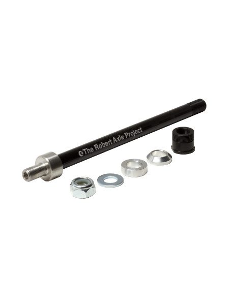

Hi, ich habe ein Marin Nicasio + als Alltagsrad eingerichtet, u.a. mit Kindersitz-Halterung am Sattelrohr und (quasi dem Kindersitz zugehörig) Hinterbau-Fahrradständer. Nun habe ich noch die Thule-Kupplung für den Kinder-Anhänger montiert, da ist aber leider nicht mehr genug Platz für die Verriegelung von Kupplung und Deichsel (s. Fotos).
Kennt da jemand eine Adapter-Lösung für die Achse (Schnellspanner) oder so? Ich weiß, dass es für Steckachse so spezielle Achsen mit eingebautem Spacer als Teil der Achse gibt, um die Kupplung ein paar Zentimeter weiter nach außen zu bringen:
Hab sowas leider nicht als Schnellspanner gefunden, und einen separaten Spacer festzuklemmen (der nicht fester Teil der Achse ist) kommt mir irgendwie wackelig vor.
Man könnte auch über einen anderen Ständer nachdenken, den man so über Kettenstrebe und Sitzstrebe befestigt, aber das finde ich hässlich und außerdem habe ich gerade erst diesen Fahrradständer neu gekauft
Oder fällt jemandem sonst noch etwas Gutes ein? Danke und Grüße
