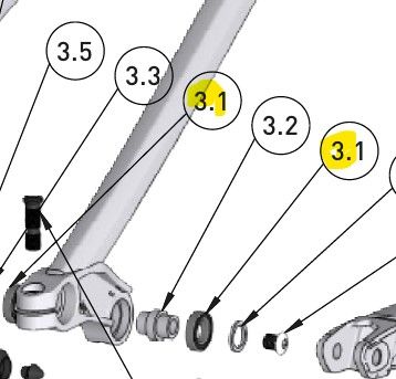

Hallo,
der eigentlich für einen Tag veranschlagte Lagerwechsel am MK4 601 bringt mich an meine Schraubergrenzen (mangelndes Können = Ursache)
Kann mir jemand sagen, in welche Richtung und wie ich die beiden Lager pro Seite am Horstlink herausbekomme.
Kann ich die verbaute Achse mit ihrem Gewinde verwenden? Anderenfalls passen nur M4-Stangen durch, die der Kraft nicht gewachsen sind.
Der erste Versuch, von innen nach aussen herauszupressen scheiterte an der durchgedrehten Mutter an der M4er Stange. Und mehr Gewalt will ich nicht einsetzen, ist ja ein zartes Pflänzchen, der 601...
Danke im vorraus

Also ich habs beim 901 schon ein paar mal gemacht. Ist ja die gleiche Konstruktion.
Hab eine längere Schraube, M4 oder M5, durch die Achse gesteckt und mit einer, auf der Drehbank abgedrehten Alustützhülse, wo das Lager reinschlupfen kann, gekontert.
Eventuell ist eine Mutter zu schwach, hab eine Rändelmutter mit mehr Gewindegänge verwendet.

OK, und in welche Richtung? Innen nach Außen?
Danke
Das ist egal, die Achse und ein Lager müssen zu einer Seite raus, das verbleibende Lager kann dann ohne Achse zur anderen Seite ausgepresst werden.

Die Lager der Horstlink Achse(3.2) hab ich selber nicht herausbekommen, da hat mir der Händler netterweise geholfen.
Zusammenbau ging, nur die Anleitung auf dem Telefon oder A4 Ausdruck ist ein Grauss... Die Sitzstrebe auf der rechten Seite liess sich nur mit Spannung montieren, das verwundert mich. Hoffentlich habe ich nirgendwo etwas vertauscht.
Gelohnt hat sich es, nach 5 Jahren waren die meisten Lager verrottet. Testfahrt erfolgt noch..
Die Lager hatte ich eigentlich bei SKF bestellt, allerdings passt das nicht bei den 2.1 Lagern, da diese einen Kragen haben. Die Nachbestellung bei Syntace ging fix (2 Tage) und 4€ Versandkosten sind auch moderat
