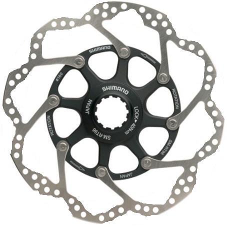

hab da mal sone "getunte" wo gefunden. Weiß aber nicht obs die wirklich gibt...also ob sich jemand die Arbeit gemacht hat.
Der Ansatz ist generell aber nicht so ganz schlecht wie ich finde ;-)

Ach, echt. Wir dachten er hätte es ausgefräst und in eine Wolke gehängt. Danke!
Lange Rede kurzer Sinn: fährst du Centerlock ist Leichtbau an der Bremse dahin.
:lol: ich denke das sieht jeder auf den ersten Blick, dass es ein bearbeitetes Foto ist ;)
Aber der Grundgedanke ist dennoch nicht schlecht finde ich. Sieht mir noch immer nach mehr Material aus als z.B. die Alligator Disc. Sauber ausgearbeitet sicher auch optisch O.K.
Hätt ich CL würde ichs (zunächst erst am HR) glatt versuchen ;-)
