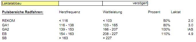

Hallo zusammen,
ich habe diese Woche meine erste LD machen lassen und poste hier mal die Werte, in der Hoffnung, dass ihr mal ein bißchen dazu schreibt.
Ich bin 38 Jahre, 186.5 cm und 98.1 KG schwer.
Wie sind denn die teschnischen Daten zu interpretieren?
In der eMail vom Tester steht noch folgendes "Anbei vorab die Ergebnisse Deines Leistungstests, damit Du beim Biken gleich gezielt trainieren kannst. Die anfänglich hohe aerobe Kapazität aus der Spiroergometrie hat sich in der Laktatdiagnostik nicht bestätigt, d.h. eine Grundlagenphase wäre nach Deinem Bike-Wochenende angesagt, da Du jetzt im Sommer und Herbst noch Umfänge fahren kannst; das wird im Winter für Radsportler etwas schwieriger."
Als Info vielleicht noch: Ich habe nicht vor Rennen zu fahren! Ich bin der Tourenfahrer, 1000 HM+, mehrere Stunden unterwegs.
Grüsse,
Michael

Deine IANS liegt nicht bei 4mmol/l.
Am besten du wirst beim Diagnostiker nochmal vorstellig und bittest um eine korrekte Auswertung.

verstehe das inhaltlich nicht ganz, was bedeutet das, wenn die IANS nicht bei 4mmol/l liegt?
Er hat es etwas unverständlich ausgedrückt.
Die Auswertung ist falsch, da die IANS per definitionem bei RQ=1 liegt. Das wäre dann in Deinem Fall eben nicht bei 4mmol/l sondern darüber. Daraus ergeben sich dann fehlerhaft berechnete Trainingsbereiche...

Von Somnium:
Exakt. Die Leistungsdiagnostik hast du vermutlich durchführen lassen um
1. eine Standortbestimmung deiner Leistungsfähigkeit auf dem Rad durchzuführen
2. dein Training genauer steuern zu können.
Dazu bist du einen Stufentest gefahren, bei dem dein Puls aufgezeichnet und deine Atemgase analysiert wurden und in regelmäßigen Abständen Blut entnommen wurde, um die Laktatkonzentration in deinem Blut zu bestimmen. Von der Laktatkonzentration im Blut versucht der Diagnostiker dann auf Art (und in Kombination mit der Spiroergometrie auch die Menge) deines Stoffwechsels bei den jeweiligen Belastungsstufen zu schließen.
Dabei gibt es verschiedene Konzepte, die teilweise aufeinander aufbauen.
Zum einen gibt es sogenannte "fixe Schwellenmodelle", die die ANS (aerob-anaerobe Schwelle) bei einem festen Wert von mmol Laktat pro Liter Vollblut definieren. Diese Werte wurden meist im Rahmen großangelegter Studien als Mittelwerte festgestellt, d.h. es gab Leute, bei denen die Schwelle bei 2mmol/l lag und andere, bei denen sie bei 6 lag und viele irgendwo dazwischen. Im Mittel lag sie bei ~4mmol/l.
Zum anderen gibt es "individuelle" Schwellenkonzepte, die versuchen die IANS (individuelle aerob-anaerobe Schwelle) festzustellen. Die Vorgehensweisen unterscheiden sich dabei teilweise erheblich, viele Modelle gehen aber nach der Entwicklung der Laktatkonzentration im Testverlauf (ab einer gewissen Intensität -> IANS wird deutlich mehr Laktat aufgebaut als zuvor).
Bei dir wurde ein "fixes" Schwellenmodell benutzt. Wenn 1000 Radfahrer eine solche Diagnostik machen und danach trainieren, trainieren zwar viele von ihnen "richtig", aber eben nicht alle. Du wärest einer von denen, deren Werte zwar ganz grob hinkommen, aber nicht genau sind. Das wird unter anderem durch die Werte der Spiroergometrie deutlich, die mit aufgeführt sind.
Deshalb meine Aufforderung, zu deinem Diagnostiker zu gehen und Nachbesserung zu verlangen.

Wenn die Leistung die in der Diagnostig bestimmt wurde richtig wäre, könntest mit relativ großer Sicherheit keine großen Touren machen und Berge bzw. Hügel über 10% wären wahrscheinlich schon schwierig zu bewältigen. Meiner Meinung nach sollte man sich lieber einen Berg mit ca. 15-30min Länge suchen und den bei möglichst wind stillen Bedingungen auf Zeit fahren. Daraus kann man dann relativ genau die Schwellenleistung bestimmen (bei normalen Bedingungen und mehr als 5% Steigung +-5%).
Wenn du schneller werden willst bringt Gewichtsabnahme natürlich schon sehr viel. Ansonsten habe ich gute Erfahrungen mit 4min Intervallen gemacht. Ist aber dann quälen bis zur Kotzgrenze. Könnte also sein, dass das für einen Tourenfahrer nicht so sinnvoll ist.
du meinst, also, dass ich mit 3.2 watt nicht vernünftig fahren kann? wir sind jetzt am WE 40 km und 1500 hm gefahren und platt war ich danach nicht wirklich.
ist die diagnostik denn so falsch oder so umsonst? ;)
Umsonst ist sowas nie. Man bekommt ja dabei Erfahrungen. Entscheidend ist übrigens nicht die Maximalleistung, sondern die Schwellenlleistung und da sind 2,1 definitiv zu wenig, um 40Km und 1500hm ordentlich zu fahren. Ich denke da muss/wird schon eine 3 vor dem Komma stehen. Wie schon erwähnt, solltest du die Zeit und die Lust haben dich 20min zu schinden, ist der andere Test relativ gut.
was heisst denn "ordentlich fahren" deiner meinung nach? reine fahrzeit waren 3 stunden, also ein schnitt von 12.9. so unordentlich finde ich das jetzt gar nicht.
