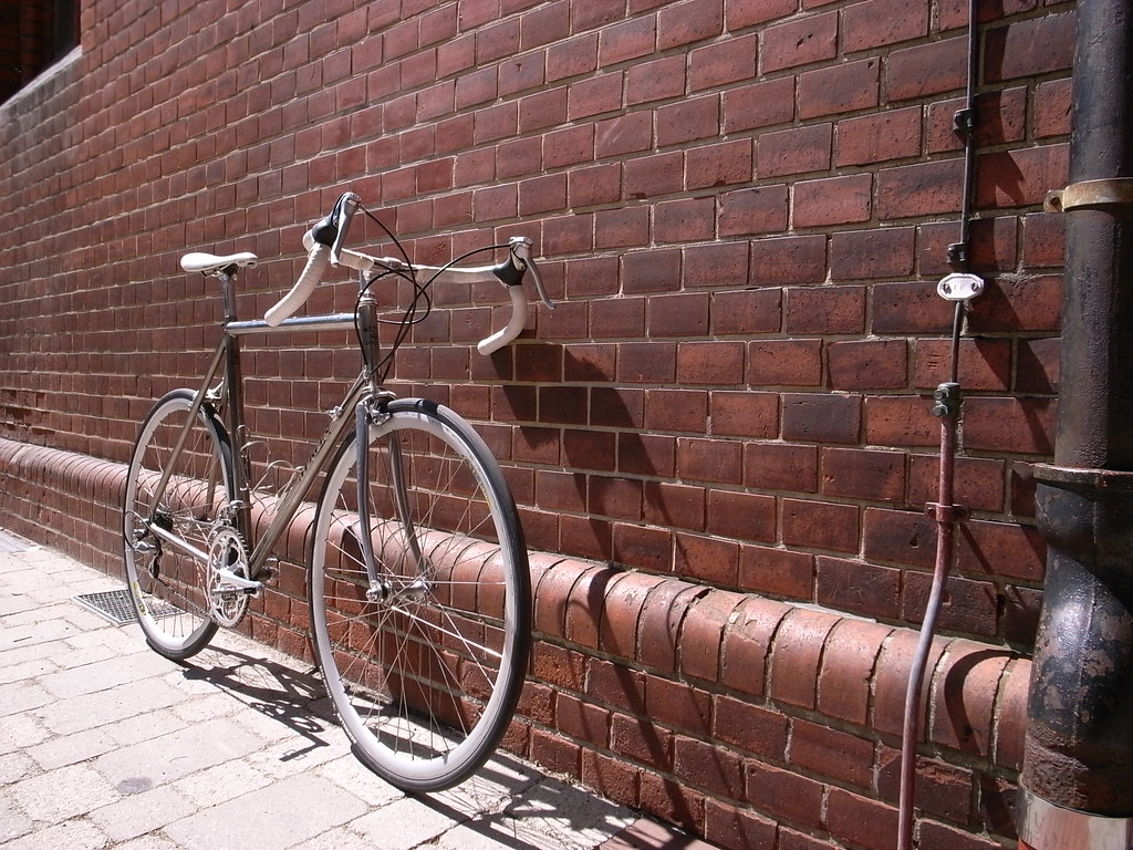

Beim Thema Merlin Rennrad gibt es für mich 2 herausragende Aufbauten aus den letzten 15 Jahren, die mir im Gedächnis (und dem meiner Festplatte) geblieben sind.....
Einmal der Aufbau von Frank/Syncossis aus diesem Forum.....
und der von Thomas/Thomas Vitzthum aus dem TourForum....
Für mich (!?) einfach Traumaufbauten haarscharf an der Perfektion. Ich hoffe die Beiden gestatten mir vor dem Hintergrund der DSVO das Plündern meiner Erinnerungen....
Das war wirklich ein tolles Rad. Mir war es leider nen Tacken zu groß, aber bei einem Extralight kann man nicht grossartig wählerisch sein. Später hab ich es dann verkauft um andere Veloträume zu finanzieren. An den Rennrädern merkt man auch richtig sehr wie sich das alles entwickelt hat. Moderne Rennräder sind mittlerweile deutlich komfortabler und trotzdem steif und spurstabil. Aber die Optik und Haptik von Titan und der 7400er Dura Ace ist eigentlich unerreichbar...
Oh ja, Franky seins ist auch mein Favorit. Da harmoniert Titan, Schwarz und Silber 1a.

Empfinde ich auch so. Deshalb hatte ich an dem oben gezeigten Rad auch nur die Bremsen gegen die erste DA mit dual Pilot getauscht und ansonsten auf komplett 7400 gesetzt. Die ist einfach zu schön: Technisch, aber irgendwie elegant, nicht zu verspielt.
